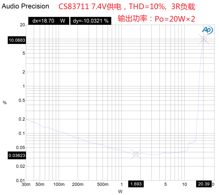

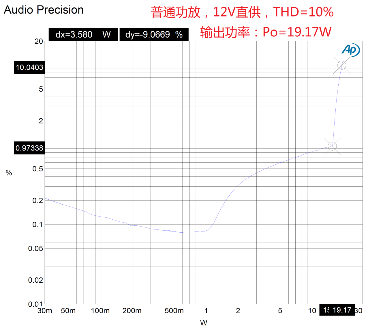

1. CS83711 7.4V供电对比普通音频功放12V直供输出功率,实测CS83711功率足2×20W。
image.png?imageView2/2/w/1000

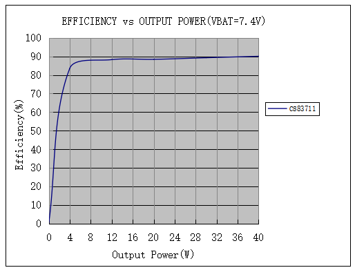

2. CS83711整机效率测试,实测90%以上。

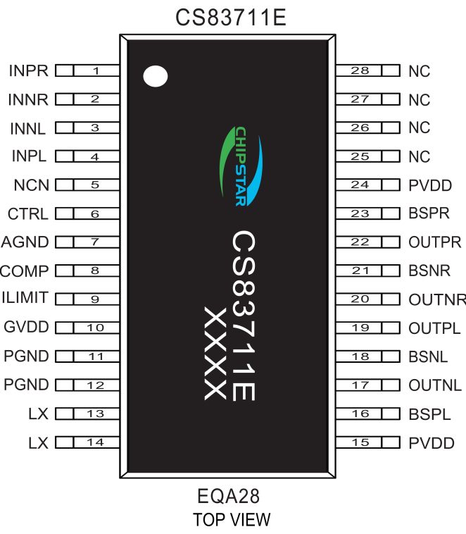

3. CS83711脚位图

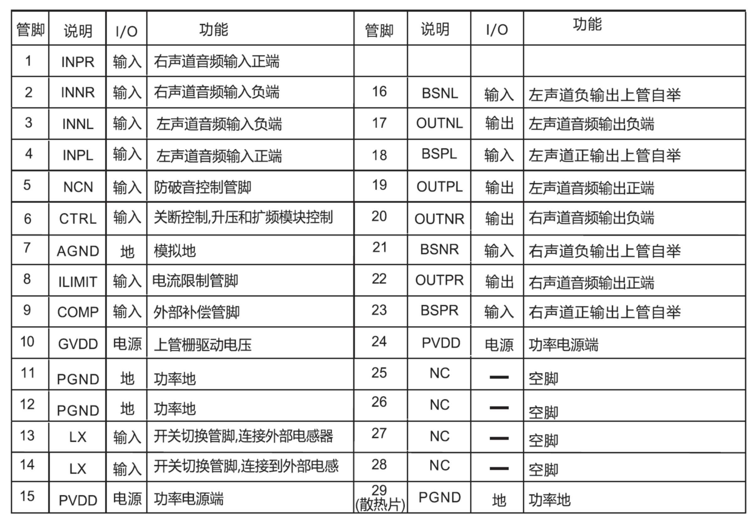

4. CS83711管脚说明

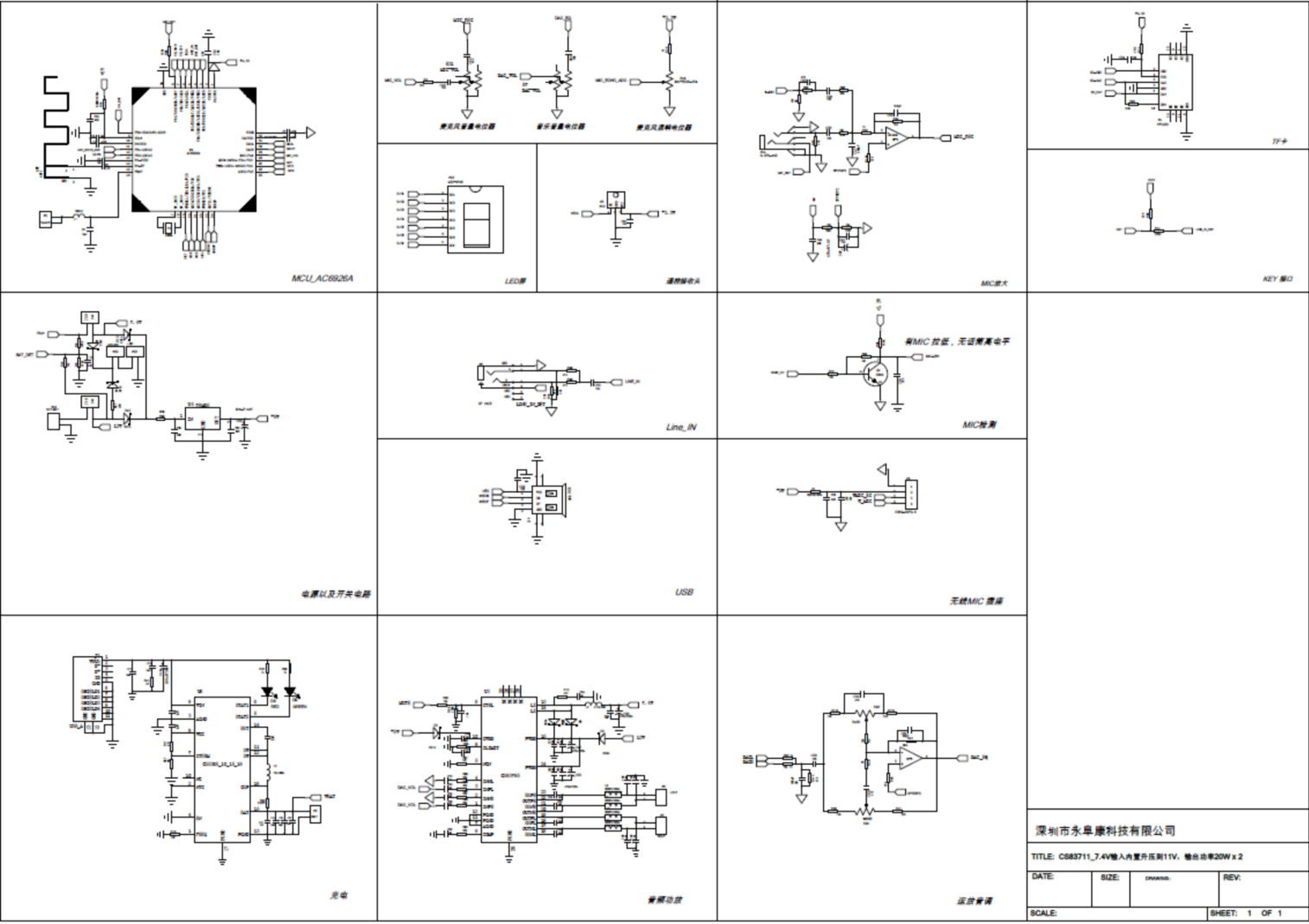

5. 基于CS83711 两节锂电内置升压2×20W蓝牙户外音箱方案原理图

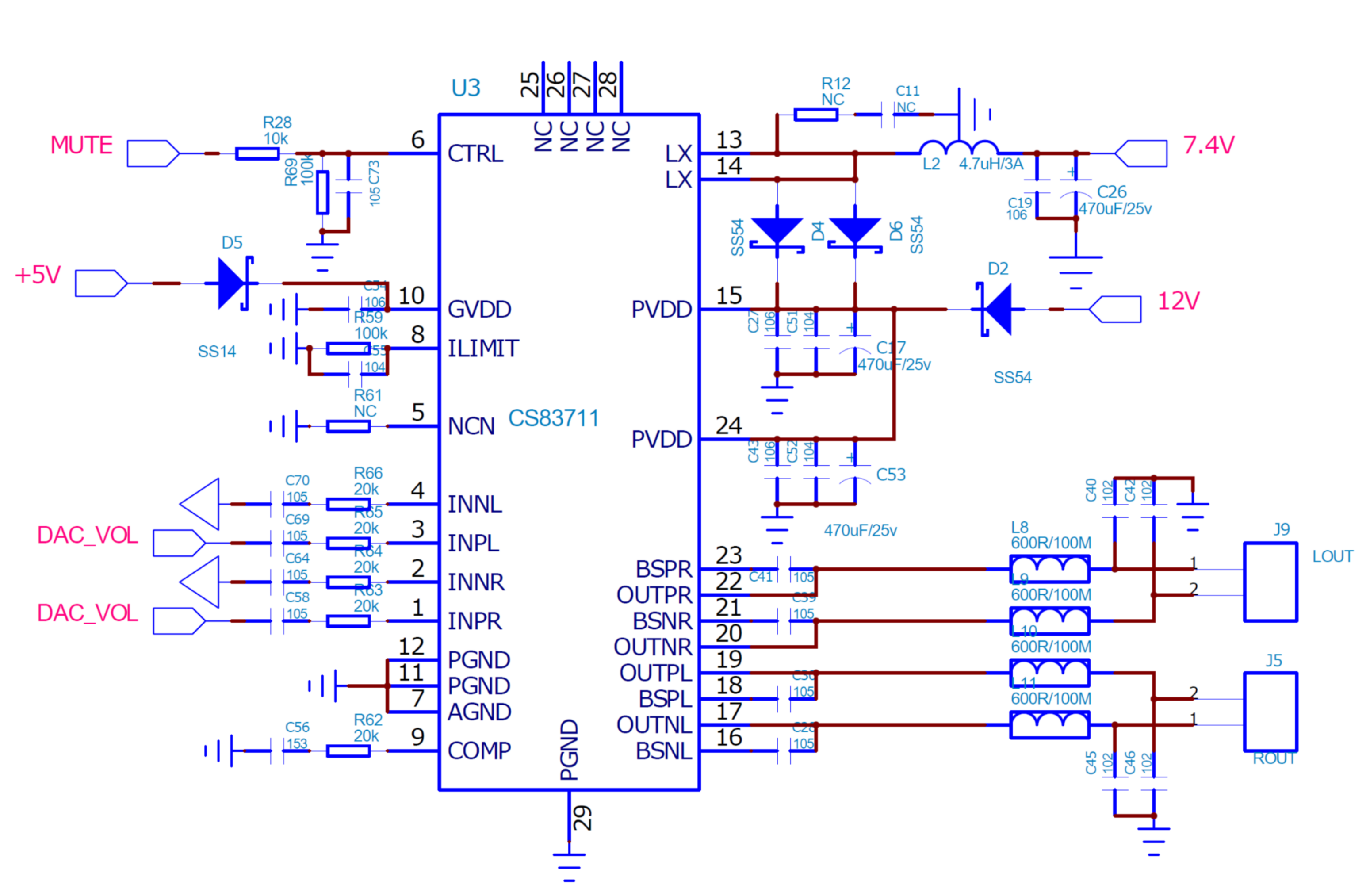

6. CS83711 功放部分原理图

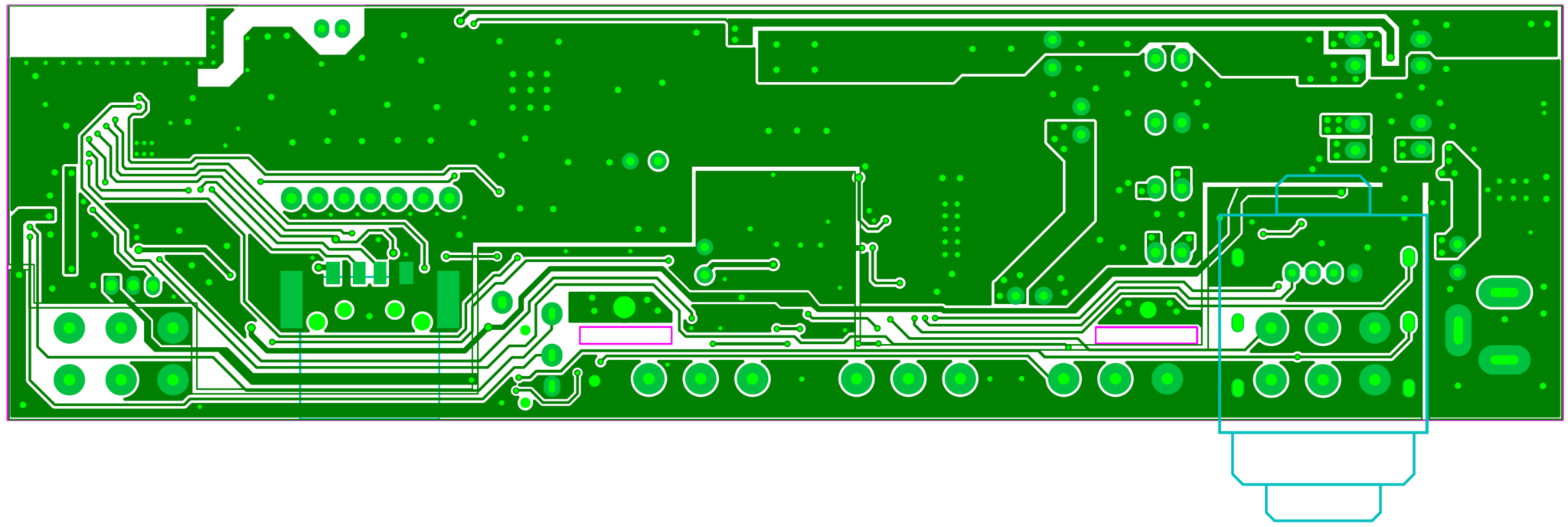

7. 基于CS83711 两节锂电内置升压2×20W蓝牙户外音箱方案DEMO PCB顶层设计图

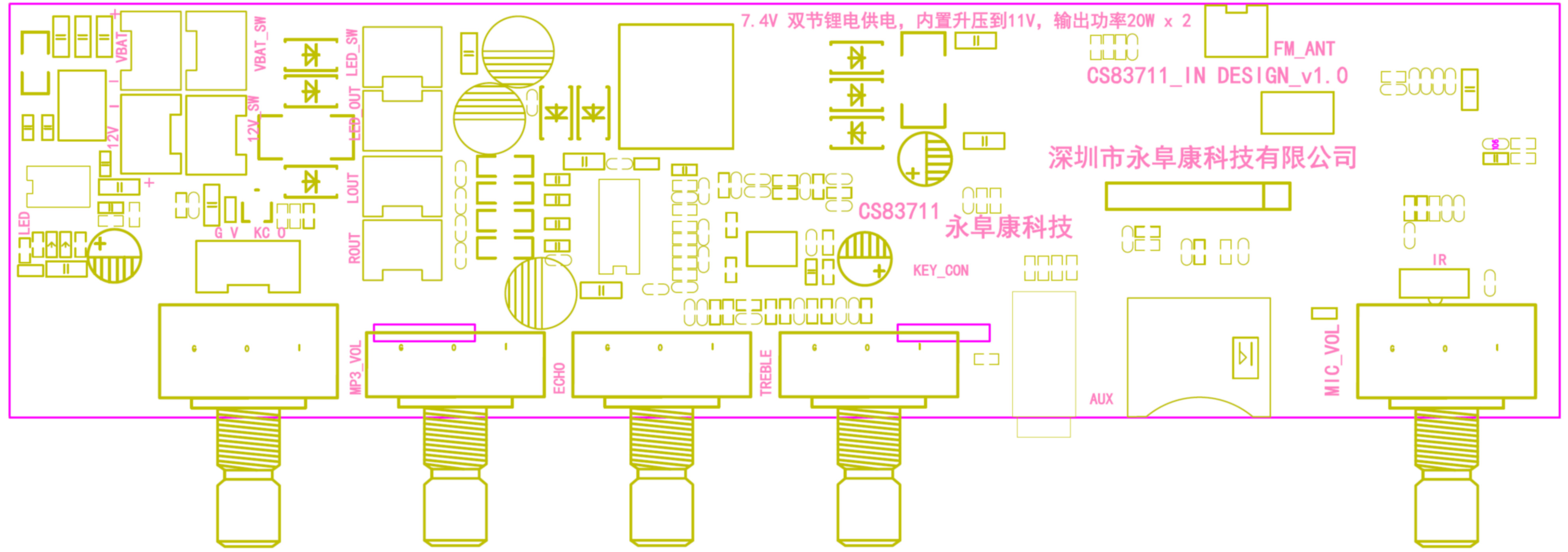

9. 基于CS83711 两节锂电内置升压2×20W蓝牙户外音箱方案DEMO贴片图

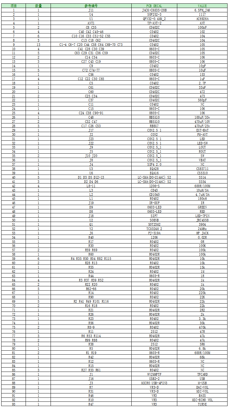

11.整体板DEMO BOM表
