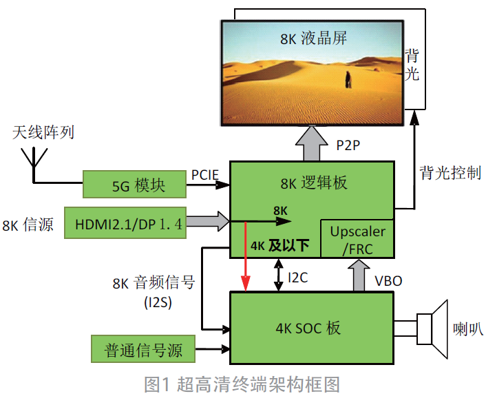

5G+ 超高清直播解决方案,前端音视频采集设备与终端显示设备分别通过5G 网络接入到超高清内容分发平台,由平台用户管理进行数据调度,把前端设备采集的画面通过5G 推流到终端设备中,实现5G+ 超高清的直播。5G 智能电视终端内置5G 通信模组,负责5G 网络接入。整个终端系统电路主要由天线阵列、5G 模组、逻辑FPGA 和8K SoC 等组成。8K 系统融合5G 模组接入5G 网络,以获取5G 数据流;同时,负责接收处理视频信源,如HDMI2.0、HDMI2.1、AV 等;负责读取播放USB2.0、USB3.1 中的文件;负责AVS3、H.266 等8K 解码;负责接收AI摄像头、远场语音模块、网络数据并处理;适配自主研发的安卓系统,具备跨厂商、跨平台的操作和信息交互能力。逻辑FPGA 系统的视频输入包括DP2.0、HDMI2.1以及8K SoC 的V By One 信号,对输入图像信号进行解码、图像处理,并对转换后图像信号进行编码。逻辑FPGA 系统的8K 输出有3 种配置:输出P2P 数据驱动Tconless 显示屏, 输出32lane V By One 信号驱动8K/60 Hz 显示屏, 以及64lane V By One 信号驱动8K/120 Hz 显示屏(如图1)。

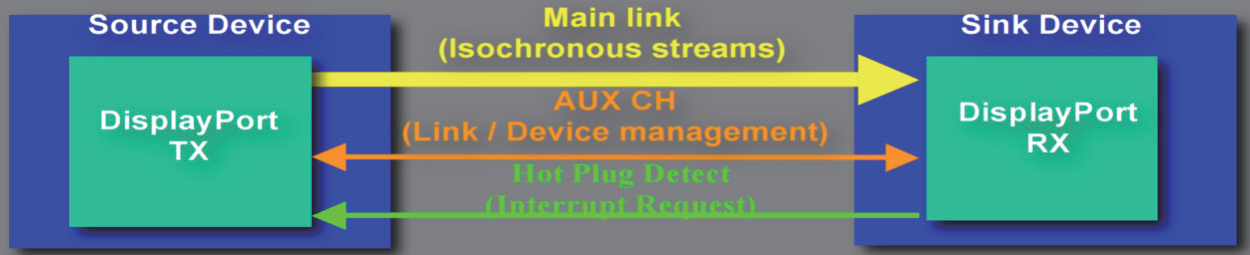

DisplayPort 采用4 条高速差分数据链路(Main Link)传输视频图像数据以及音频数据,在规定传输速率的情况下采用自同步数据恢复,而终端设备的信息(EDID)是通过一条半双工辅助通道来获取。DisplayPort 主要由3 部分组成:Main link(主链路),AUX CH(辅助通道)和HPD(热拔插检测信号),其结构如图2 所示。
1632292840304077.png?imageView2/2/w/1000
图2 DP1.4结构

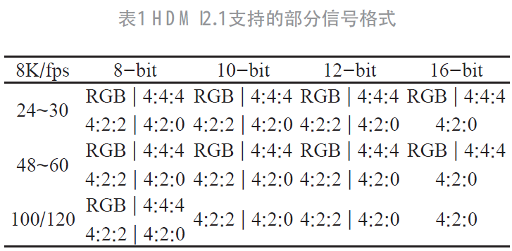

HDMI2.1 协议物理层4 条数据链路,传输速率到12 Gbit/s,信道编码方式为16B/18B。支持8K@60 Hz、4K@120 Hz 等,除了画面规格外,提供对“动态HDR”的支持也是HDMI2.1 的一大特色,利用逐格的影像强化,提供比静态HDR 更好的显示效果,同时由于单条传输线上的速率已经达到12 Gbit/s,为了保证信号的可靠传输,对HDMI2.1 线缆的要求也非常苛刻。由于8K 信号原始视频数据量巨大,显示链路带宽明显不够,所谓显示链路,是指主机显示缓存与显示器驱动电路之间的电路,显示链路传送的是屏幕内容视频,一般为原始视频,数据量巨大。为了解决显示链路带宽不足的问题,DP1.4 和HDMI2.1 均采用了DSC 数据压缩技术,目前最新版本是DSC1.2 版本。以HDMI2.1 为例,HDMI2.1 传输带宽为48 Gbit/s,当传输8K 原始信号,其带宽超过48 Gbit/s 时,将采用DSC1.2 压缩技术。如表1 所示,红色粗体字表示采用了DSC1.2 压缩技术。
