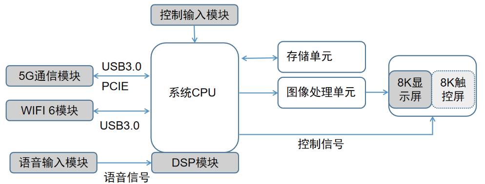

视频采集传输端主要包括8K 摄像机、5G 通信模块组成的便携式采集传输,或由8K 摄像机、千兆网组成的采集传输系统。图2 所示为具有同样功能的8K 显示终端的实现框图,主要包括控制输入模块、系统CPU、DSP 模块、5G 通信模块或WiFi 模块、存储单元、图像处理单元、8K 显示屏及8K 触控屏组成。其中控制输入模块主要是显示终端的遥控输入口,可为蓝牙、红外等方式;5G 通信模块或WiFi 6 模块,主要是实现8K 视频音视频信号的流畅输入,同时也可为千兆网输入口,此处的网络视频输入口只要满足其中一个条件即可,不一定需要同时具备以上接口;存储单元存储运行软件系统、视频等;图像处理单元由CPU 控制完成视频解码、图像优化等,并输出给8K 显示屏显示;8K 触控屏贴附于8K 显示屏上,实现8K 显示终端的触控功能。
1637573278995739.png?imageView2/2/w/1000
图2 8K显示终端的实现框图

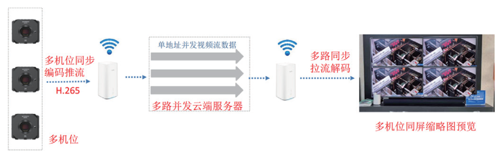

如图3 为系统实现简图,多路8K 视频采集传输端可认为是图3 中的多机位,即多机位画面实时传输到云端,云端实现多路8K 视频并发,由8K 显示终端拉流应用将对应机位的地址配置好后,实现对画面的预览和播放。
1637573320607790.png?imageView2/2/w/1000
图3 实现简图

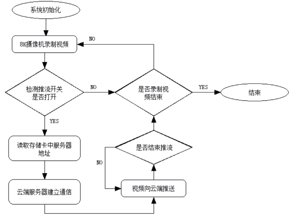

8K 摄像机内置存储卡,卡内存储推流文件,8K 摄像机的推流实现流程图4 所示。
1637573418332097.png?imageView2/2/w/1000
图4 推流实现流程

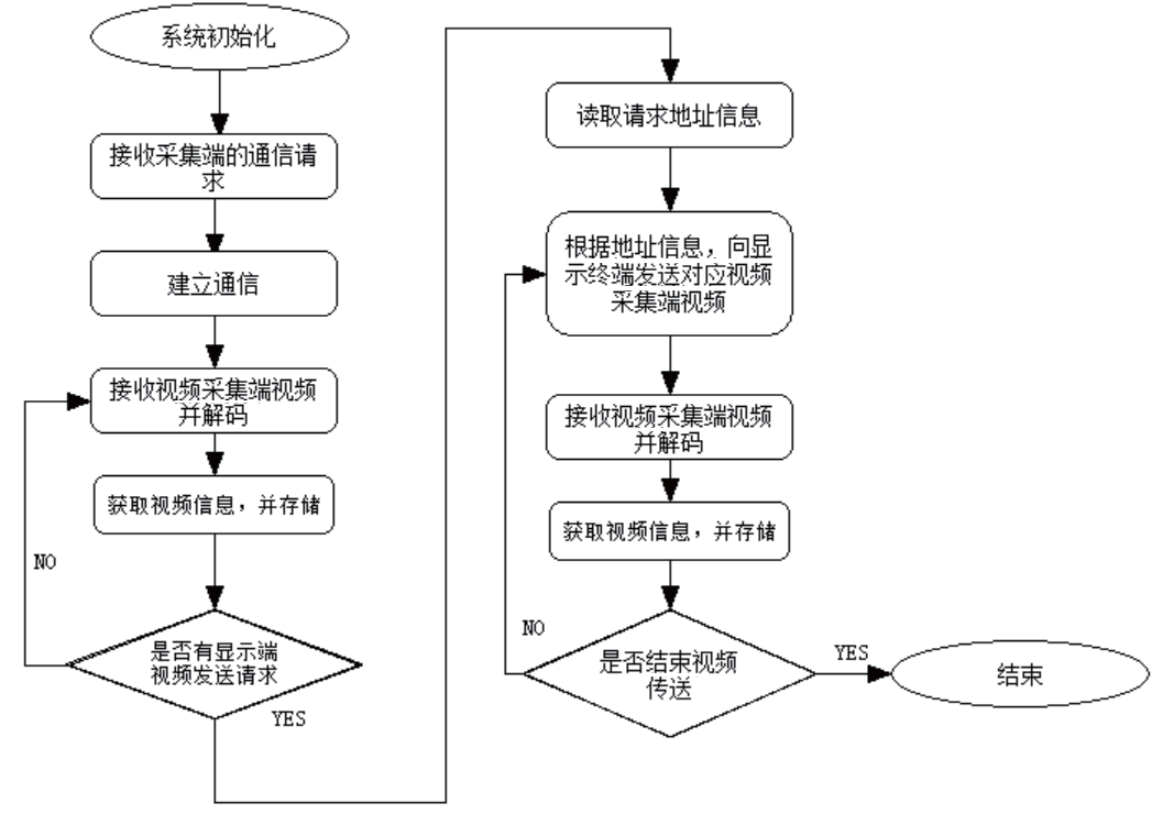

云端视频管理流程如图5 所示,其中读取请求的地址信息是指显示终端需要请求显示的8K 采集端对应地址,此处可根据实际开发需要设定,不受限制。
1637573478221831.png?imageView2/2/w/1000
图5 云端视频管理流程

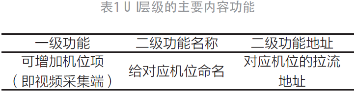

8K 显示终端具有可编辑请求视频地址的接口,在应用启动后包括UI 层级的主要内容功能如表1。
1637573554449459.png?imageView2/2/w/1000

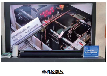

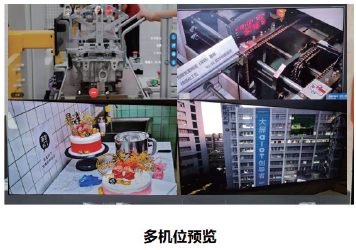

预览界面时,系统检测机位数,根据机位数在显示界面上自动生成显示预览窗口。如选中某一个机位窗口进入时,则对该窗口最大化显示。多机位预览、单窗口最大化的效果示意如图6 所示。
image.png?imageView2/2/w/1000image.png?imageView2/2/w/1000
图6 显示效果图

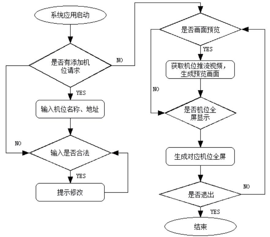

显示终端的实现流程如图7 所示。
1637573745684408.png?imageView2/2/w/1000
图7 显示终端实现流程
