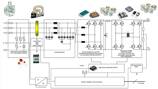

典型的充电机原理图包括一个可适应直流链路电压的输入级、一个输出整流器以及两者之间的电流隔离级,如图2所示。
http://www.cntronics.com/connect-art/80043439
图2:双向充电机原理图和推荐元件
通常,充电机以模块化方式从子系统中构建,这些子系统可以堆叠以增加输出功率。大多数标准设计的特点是每个子系统15-60 kW,元件的选择因功率输出要求和冷却偏好而异。尽管强制空气冷却范围为10至15kW的单元广泛采用分立器件,但功率较高的单元采用液体冷却,主要由多个功率模块构成。
并联单元是增加输出功率的另一种选择,同时也建立了功能系统冗余。这样做能够在单个模块出现故障的情况下以较低的功率运行系统,而不是失去整个系统。

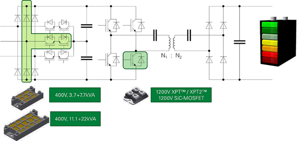

这在智能手机等移动设备上也很受欢迎,可以考虑升级无线电力传输(WPT)以适应大规模能源传输的需求。SAE J2594详细描述了车辆规模系统的无线功率传输。无线充电系统本质上有两个独立的部分,都通过磁通量交换能量。为了避免牺牲过多的传输效率,SAE J2594为它们设定了至少达到80%传输效率的目标。如图4所示,工作频率范围为80-140 kHz的串联补偿谐振电路可以用来满足这一要求。
图4:串联补偿谐振WPT设置
许多输入整流器拓扑值得考虑,包括作为成本优化解决方案的静态二极管整流器或基于晶闸管的版本。Vienna整流器是一种常见的解决方案,因为它拥有出色的EMI性能,可以减少滤波所需的工作量,并且具有可调的直流链路电压。根据标准要求,在80至140 kHz的高开关频率下驱动发送线圈,可以考虑使用低开关损耗的IGBTs或用于直流-直流转换级的碳化硅MOSFET。

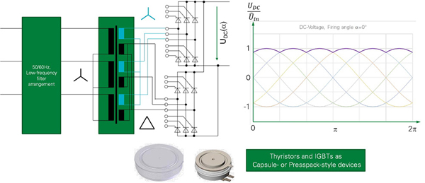

我们不得不使用中压变压器,这为兆瓦级充电机提供了一个有前途的选择。我们想到的不是按比例增加用于给客车充电的结构,而是沿用电解中已被广泛接受的方案。图5描述了相关的高功率设置。
图5:采用B12C的大功率充电拓扑图,也称为B6C-2P
这种方法只有一个能量转换级,将电流隔离级从较小的单个转换器转移到中压变压器,可以将功率转换级的效率提高到99%以上。同时,它最大限度地减少了每千瓦安装的资源数量,由压制元件构建的器件减少了空间需求。
当进入兆瓦级时,基于晶闸管的解决方案将出色的效率与胶囊型设备前所未有的寿命和可靠性结合在一起。
这样的基础设施系统需要大量的运行周期,并对服务时间提出了特别的期望。在设计的早期阶段,设计人员需要考虑这两个因素。尽管技术和拓扑可能看起来过时了,但更高的效率、更低的成本和更小的空间要求使其成为显而易见的选择。当未来的自动驾驶商用车需要更高的额定功率以进一步减少充电时间时,这种方法将至关重要,因为司机不需要休息。
