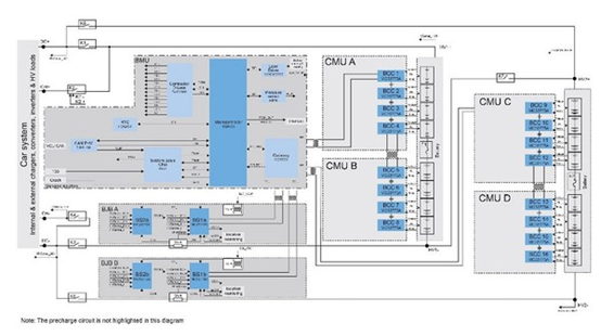

各种电池结构都有其固有的优缺点。汽车OEM厂商需要分析并确定哪种架构更适合自家的生产模式,同时保持系统价格竞争力。使用两个独立的400V电池是解决这一挑战的创新性解决方案。
两块400V的电池在充电时可以串联(总共800V),减少充电时间,而在驱动时可以并联(400V)。从而保证标准的大容量400V传动系统部件(如逆变器和车载充电器)在使用时,其容量和范围不受影响。
图一 : 使用TPL的800V HVBMS架构
这种方法允许快速充电和复用现有的400V解决方案,对于设计人员两全其美。成本在掌控之中,而充电速度更快将带来巨大的竞争优势,更能吸引消费者。

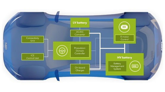

图二 : xEV动力的关键系统
图二显示了电动汽车动力的关键系统,图中为主高压(HV)电池及其管理系统。低电压(LV)侧为铅酸电池或锂电池,电压通常为12~14 V,可以提供车内照明、门锁、导航和驾驶辅助系统所需的较低电压。12V电池还可作为备用电源,在主高压电池无法供电的情况下接管关键安全功能,如转向。
任何解决方案都有不可妥协的标准,无论成本高低。汽车必须具备功能安全性,无论在哪里出售,都必须符合所有相关安全和环保法规。此外,汽车还需要提供消费者心仪的功能和优势,这就意味着汽车必须具有足够的续航能力、性能和舒适度以及时尚感。
