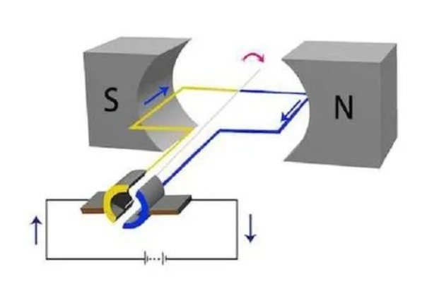

有刷电机的原理:
根据左手定则,伸开左手,让磁感线穿入手心(手心对准N极,手背对准S极),四指指向电流方向,那么大拇指的方向就是导体受力方向。如下图:
f9948a5a-2c0c-11ee-a368-dac502259ad0.png?imageView2/2/w/1000
S和N为永磁体,此时线圈在磁场中受力的作用沿顺时针方向转动,由于换向器的存在,在线圈转动180°后线圈的电流依旧是左边流入右边流出,线圈保持沿顺时针方向转动。当线圈和换向器变为两组,三组甚至更多之后,就是我们常见的有刷电机。所以,有刷电机的常见结构主要为:永磁体(定子)+线圈绕组(转子)+换向器+碳刷,如下图所示:
f9b22902-2c0c-11ee-a368-dac502259ad0.png?imageView2/2/w/1000
电流流向为:电源正极--碳刷--线圈绕组--碳刷--电源负极。

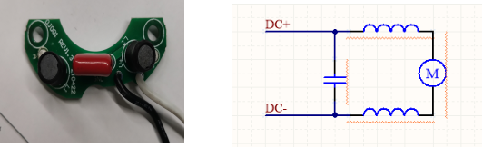

电机在工作过程中,换向器不停地转动,在这个过程中换向片与碳刷之间会不停地快速地摩擦,进而产生拉电弧现象,电弧产生高频噪声,高频噪声通过电机引线和电机缝隙向外辐射。 一般电机都有金属外壳,可以对电机内部通过空间辐射的噪声进行屏蔽和吸收,但是还有通过电机引线辐射出来的噪声,需要考虑对电机引线进行处理,例如在电机的结构中增加一块滤波小板,通过滤波小板将电机引线与外部引线隔离,减少电机辐射。 目前在很多电机上都可以看到已经有做了一些滤波处理,之前改过的一款客户电机,其内部的小板及其等效电路如下:
f9df8730-2c0c-11ee-a368-dac502259ad0.png?imageView2/2/w/1000

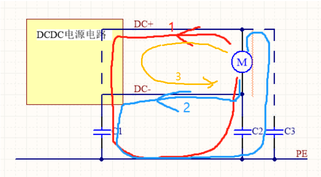

采用上图这种电感+电容的滤波方式,辐射测试超标严重,无法通过测试,这种滤波方式只考虑了差模噪声干扰,而忽视了电机引线存在的共模噪声干扰。 对于电机辐射干扰,一般需要同时考虑共模噪声和差模噪声,以下是电机共模和差模辐射模型简图:
fa1328ba-2c0c-11ee-a368-dac502259ad0.png?imageView2/2/w/1000
在图中,回路1和回路2为共模噪声回路,其中C1,C2,C3为电路中的寄生电容,回路3为差模噪声回路。一般而言,回路面积越大,辐射越强,由图可知,共模噪声的回路面积远大于差模噪声回路。综上,电机辐射包含共模噪声和差模噪声,其中共模噪声辐射能量更强。f97f2138-2c0c-11ee-a368-dac502259ad0.gif?imageView2/2/w/1000

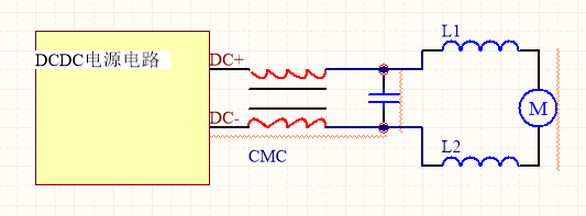

方案一:共模电感+电感+电容
fa4c5cfc-2c0c-11ee-a368-dac502259ad0.png?imageView2/2/w/1000
优点:共模电感可以针对共模噪声有效滤波,电容针对差模噪声,跟直流电机最近的电感L1和L2能有效抑制电机换向器的电磁火花;
缺点:共模滤波器和电感需要考虑器件的电流大小,而且封装一般都比较大,需要考虑空间成本。

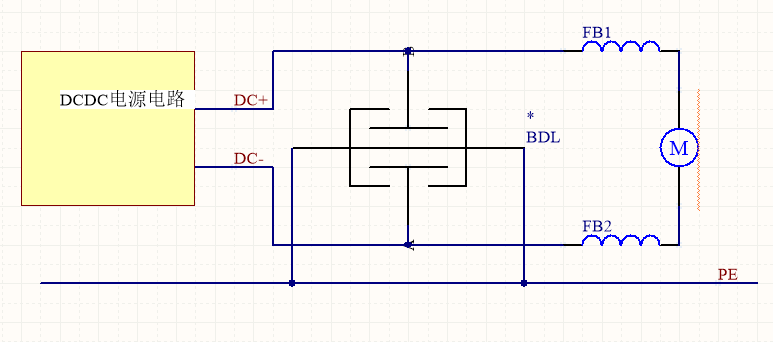

方案二:BDL+磁珠
BDL:BDL器件是一个多功能集成器件,具有良好的EMI滤波效果。
fa63c324-2c0c-11ee-a368-dac502259ad0.png?imageView2/2/w/1000
优点:可以同时滤除共模噪声和差模噪声,由于BDL的特点,滤波性能优于电容以及共模电感,滤波频段可以达到GHz,且具有较高的耐压值。
缺点:上图中的PE一般为电机金属外壳,滤波小板上除了电机引线外,需要有额外的地并与金属外壳连接,而且这两者的导通性的优劣对滤波效果有较大影响。

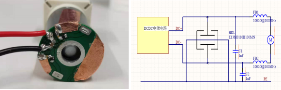

五实例

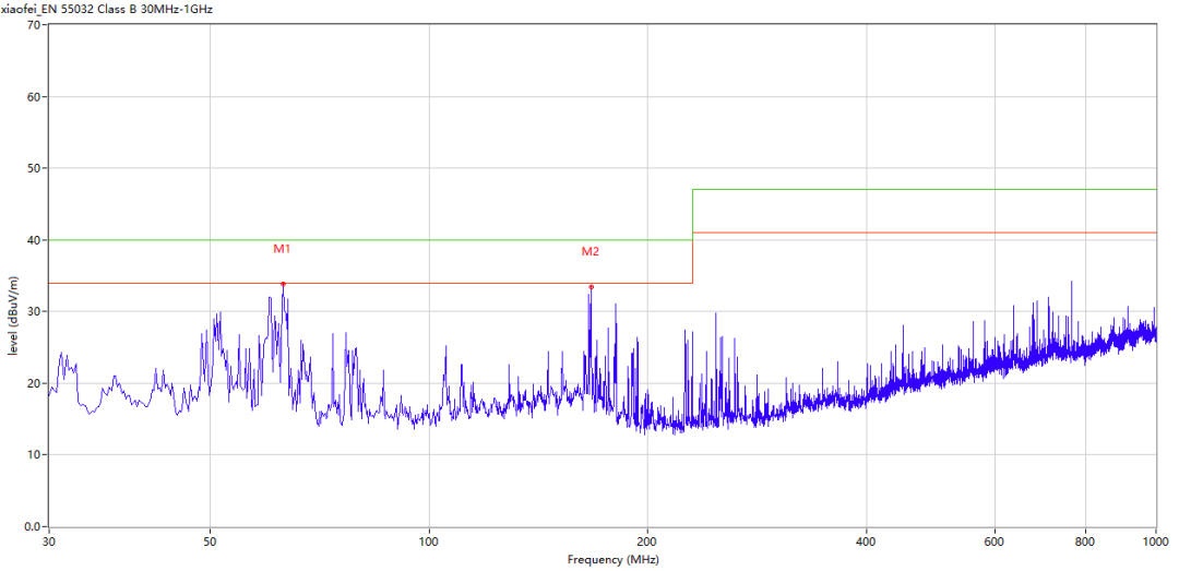

以下是帮客户整改的一款用于气泵的电机,应用的方案是:BDL+磁珠+电容,加电容的主要目的是为了让数据整体的余量更多。
fa8c4f88-2c0c-11ee-a368-dac502259ad0.png?imageView2/2/w/1000

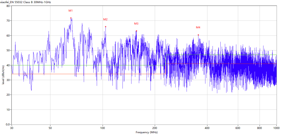

整改前数据
垂直方向:
fabd85da-2c0c-11ee-a368-dac502259ad0.png?imageView2/2/w/1000
水平方向:
fafb8d80-2c0c-11ee-a368-dac502259ad0.png?imageView2/2/w/1000

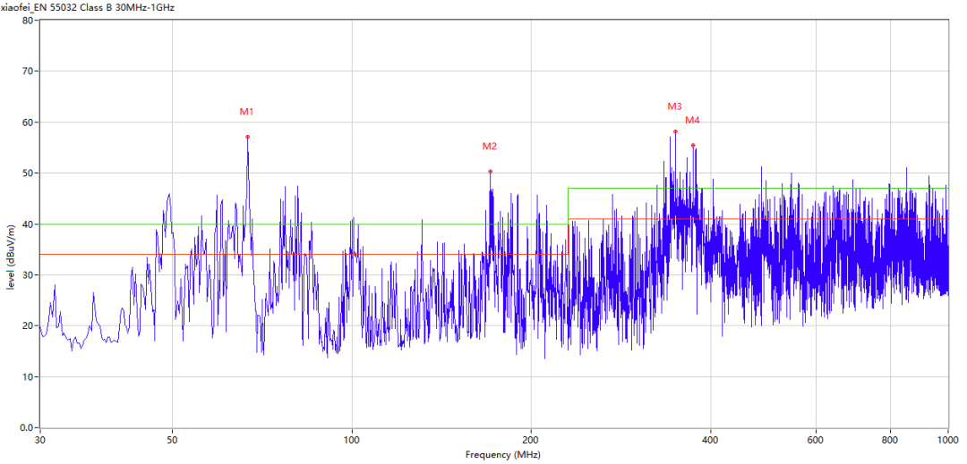

整改后数据
水平方向:
fb32b33c-2c0c-11ee-a368-dac502259ad0.png?imageView2/2/w/1000
垂直方向:
fb516c6e-2c0c-11ee-a368-dac502259ad0.png?imageView2/2/w/1000
