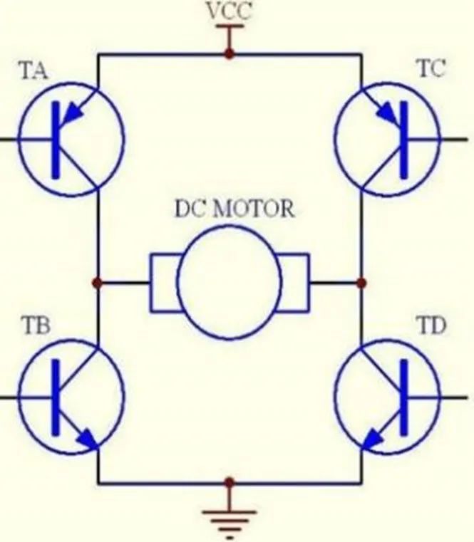

有刷电机的驱动是使用H桥来实现电机的无级调速的。
H桥原理图
如上图所示,4颗MOS管与马达共同组成一个形似H的结构。通过控制4颗MOS管的通断对电机进行驱动。
  • 当A和D闭合,B和C断开时,直流电机正向旋转。
  • 当B和C闭合,A和D断开时,直流电机反向旋转。
  • 当A和C闭合,B和D断开,或者当B和D闭合,A和C断开时,直流电机不旋转。且因为短路产生反向电动势,所以抑制了电机的惯性旋转。
  • 当A和B闭合或者C和D闭合,直接形成电源短路,会烧毁电源。
  • 当A,B,C,D均处于断开状态,没有反向电势阻碍电机惯性运动。电机处于惯性运动状态。

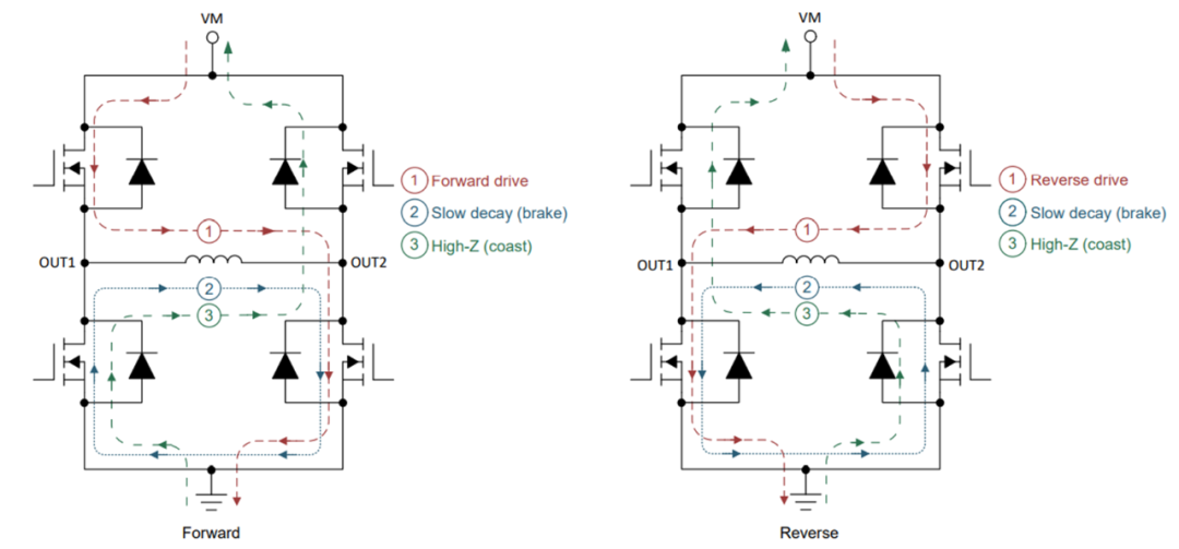

H桥电流路径

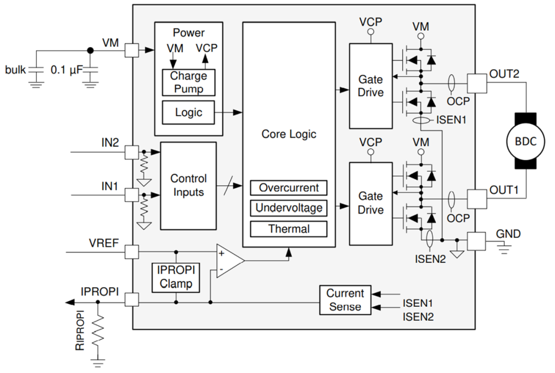

BDC电机驱动芯片功能框图
BDC驱动芯片,各厂家结构大同小异。接下来,以TI DRV8251A为例,简单介绍一下BDC电机驱动芯片。如上图所示,芯片内部集成了电压,电流检测,外部shunt电阻和集成电流镜,PWM控制接口,并集成保护电路。通过增加Charger Pump使得N-Channel MOSFET半桥以及100%占空比驱动来提高效率。
在IPROPI引脚上的采用内部电流镜结构实现电流的感应和调节。无需并联大功率电阻,节约板面积降低BOM成本。同时IPROPI电流传感输出给MCU可以检测电机失速或负载条件变化。

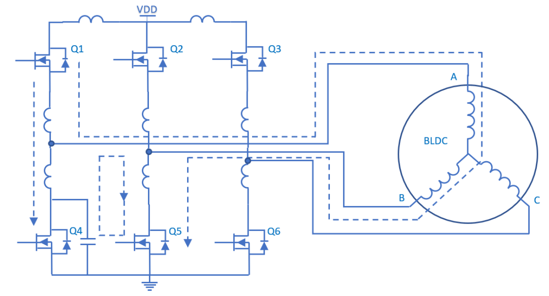

直流无刷电机的驱动方式
直流无刷电机(BLDC)的驱动电路主要是使用三相逆变电路实现的。而三相逆变电路的实现一般通过半桥MOS电路搭建。
通过控制Q1~Q6各MOS管的通断,驱动电机运转。
  • Q1,Q5打开,电流通过Q1→电机线圈AB相→Q5
  • Q1,Q6打开,电流通过Q1→电机线圈AC相→Q6
  • Q2,Q6打开,电流通过Q2→电机线圈BC相→Q6
  • Q2,Q4打开,电流通过Q2→电机线圈BA相→Q4
  • Q3,Q4打开,电流通过Q3→电机线圈CA相→Q4
  • Q3,Q5打开,电流通过Q3→电机线圈CB相→Q5

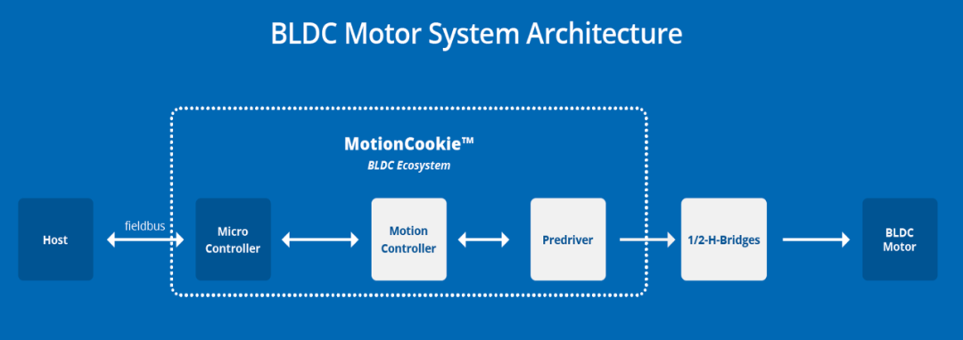

TRINAMIC运动控制方案
说到FOC控制,就不得不提业界代表FOC控制天花板的TRINAMIC。

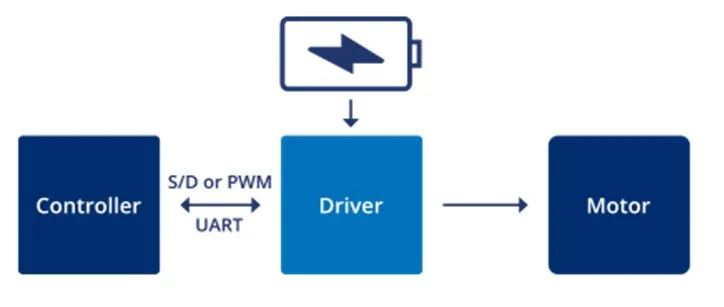

TRINAMIC的设计理念是尽可能将针对电机的运动控制硬件化,有效缩短开发周期,减少产品设计BOM(物料清单),缩短产品投放时间。
三路半桥分别驱动BLDC的三相UVW,Pre-driver集成传感和保护电路,可以根据FOC算法需要进行电流采样。Motion Controller专用运动控制器执行硬件驱动控制算法,降低MCU的运算负荷。

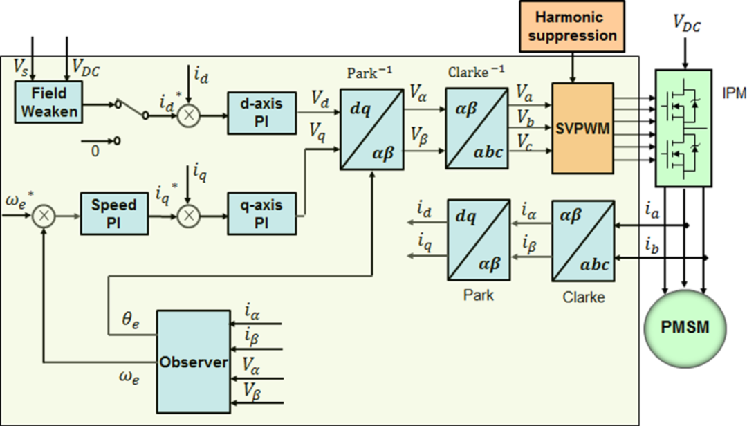

FOC****算法框图
电机三相电流ia, ib, ic电流产生定子磁场,和电机转子永磁体磁场相互作用让电机转动。为了让电机运转在最高效的模式,需要让定子磁场和转子磁场始终保持在一定角度,同时根据负载大小控制定子磁场大小。FOC控制重点就是控制电机定子的三相电流ia, ib, ic的大小和相位。
FOC常应用在家电变频控制和机器人的伺服控制。上图是通用的家电变频控制框图,只需要对速度做实时控制,所以最外部环路只有速度环,不需要位置环。
以下对上图中变频控制做简单讲解,FOC控制整个流程包括:
  1. ia, ib, ic电流解耦:对采样的ia, ib, ic电流依次做Clarke变换和Park变换得到实时直流量id 和 iq。解耦过程是使电流相位互差120度的ia, ib, ic正弦电流最终变成 直流量id 和 iq。
  2. 电流环:因为电流解耦后有 id 和iq 两个实时直流量,所以需要2路电流环:d轴电流环和q轴电流环。电流环控制一般使用PI控制器。PI控制器包括参考输入和实时反馈输入。
    ◆ d轴PI控制:参考输入一般是0,实时反馈输入就是id,输出是d轴电压Vd
    ◆ q轴PI控制:参考输入来源于速度环的输出iq*,实时反馈入就是iq,输出是d轴电压Vq
  3. 速度环:类似于电流环,需要参考目标速度We* 和实时转速We, We 目标转速是FOC控制以外给定的, 实时转速We可以通过位置估算器得到。速度环的输出iq 。
  4. 位置估算器:家电变频控制一般没有位置传感器,所以需要软件算法去估算,一般算法包括PLL锁相环方式 和 滑模控制, 核心都是软件建立电机模型去估算速度和位置。
  5. 电压反变换:转换Vd 和Vq到Va, Vb, Vc跟电流解耦刚好相反,从直流量转到相位差120度的三相正弦电压。
  6. 硬件开关管控制:通常使用SVPWM,是为了使三相电压Va, Vb, Vc映射到硬件开关管如何开通。
