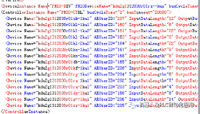

1.选择菜单序列显示 > 变量 > 单个。
wKgaomTB1ICAGk9aAACbr-egcM8375.jpg?imageView2/2/w/1000
2.2. 在 名称栏输入:
wKgaomTB1ICAD-KyAAAzUGgv38U091.jpg?imageView2/2/w/1000
 解耦时:
 在一台机器人上使用该设备时:
=IOCTL('PNIO-CTRL',60,[ 用户识别号 ])
 在一台或多台机器人上使用该设备时:
=IOCTL('PNIO-CTRL',1060,[ 用户识别号 ])
 耦合时:
 在一台机器人上使用该设备时:
=IOCTL('PNIO-CTRL',50,[ 用户识别号 ])
 在一台或多台机器人上使用该设备时:
=IOCTL('PNIO-CTRL',1050,[ 用户识别号 ])
IOCTL :用于耦合和解耦的 系统变量
PNIO-CTRL :通过 ProfiNet 驱动程序名 调用
wKgZomTB1ICAADfUAADgMvvrV-c573.jpg?imageView2/2/w/1000
 50/1050 = 调用耦合
 60/1060 = 调用解耦
用户识别号 要耦合或解耦的模块的设备编号 / 用户识别号
wKgZomTB1ICAYUP5AAAvyFwTrNc473.jpg?imageView2/2/w/1000

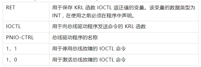

通过激活或停用总线故障
在默认情况下激活总线故障。如果出现总线故障,这会导致停止和/或锁定激活命令。借助 KRL 函数 IOCTL 可停用并再次激活总线故障。激活或停用可以在运行时于程序内通过 KRL 执行。
可为一个或多个总线实例停用总线故障。如果总线故障被停用,会有如下表现:
• 总线故障:不停止和/或锁定激活命令
• 总线故障:smartHMI 信息窗口中没有故障信息
• smartHMI 信息窗口中会显示以下信息:
KRC IO 总线错误抑制针对下列总线实例激活:{总线实例}{总线实例}{总线实例}
• 如果总线实例中已出现故障,则无法再次激活总线故障。
该情况下可通过系统变量 $IOBUS_INFO 读取是否出现总线故障。
• 为了停用总线故障:
RET = IOCTL('KRC->PNIO-CTRL', 1, 1)
• 为了激活总线故障:
RET = IOCTL('KRC->PNIO-CTRL', 1, 0)
wKgaomTB1KKACvllAACV6bd2D30069.jpg?imageView2/2/w/1000
