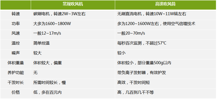

电吹风是居家必备的物品,传统的吹风机转速大多在2W转左右,干发速度较慢(中长发通常大于10分钟以上),多利用高温干发,其缺点是非常容易损伤头发,且噪声特别大;高速吹风机一般10W转上下,不再依靠高温干发,快干不伤发(中长发一般5分钟左右),且体积可以做得更小,更加静音,使用体验更佳。
传统低速吹风筒一般在百元内,而高速风筒则从几百到几千不等。高端市场如戴森,产品定位在3K+以上。市场上不乏仿戴森的吹风机,价格也在几百到上千,部分大厂如小米、莱芬、奥克斯等高速风筒,价格也是几百到上千,价格梯度不小。随着人们生活水平提高,高速风筒也成为越来越多人的选择,替代传统低速风筒是必然趋势,当前高速吹风筒市场定价跨度不小,还具有较大利润空间。
传统常规风筒VS高速吹风筒简单对比如下:

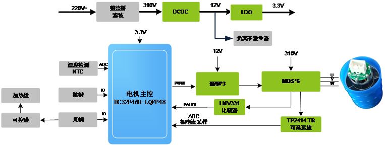

1、基于310V直流无刷电机的方案。该方案采用220V交流供电,主控采用HC32F460,通过整流桥整流后给到电机控制端,通过DCDC与LDO降压给预驱及系统部分供电,带档位控制、加热控制、温度监测、负离子发生器等功能,方案功能框图如下所示:
2、基于24V高速电机的低压版方案。整体功能与上述方案相同,差别只在于电源部分,电机部分采用24V,方案框图如下所示:

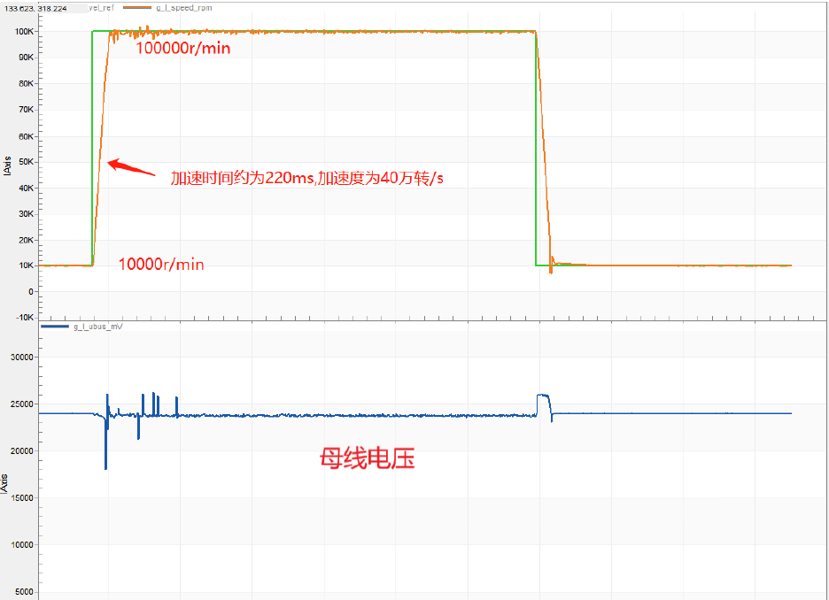

推出的两款方案均使用AMetal-FOC高性能无感算法,转速精度控制高,电机震动噪声小;电机运行在10W转时,电流稳定在5.2A,运行可靠,发热低,输出功率大,实测加速到额定转速时间小于300ms,加速度最高可达每秒40万RPM,调速过程如下图所示。
