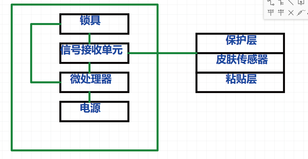

1.1 智能口罩设计
1.1.1 材质及外壳设计
智能口罩整体采用健康且无污染的材质,不会产生有毒物质。为了适应不同人群的脸颊,则在口罩四周植入芯片,感知皮肤组织。皮肤感知芯片的原理是应用了数码智慧热释电红外传感器技术,该传感器是将数码智慧控制集成电路和人类检测敏感单元都整合到了电磁屏蔽罩中的热释电红外感受器。本智能口罩中所使用的是通过识别感知随着时间的流逝在人的脸上所产生的压力芯片。该芯片的原理是当人体中的机械性感受器感知到压力后,信号接收单元接收电信号;压力越大,脉冲频率越高。而之前的触觉传感器在更大的压力下会产生更强的电信号,而不是高频脉冲流。电信号必须被发送到另一个微处理器芯片上,该处理芯片将信号的强度转换成一个数字脉冲流,然后被发送到周围神经或脑组织中去。测量接触外界物体时所受压力和压力分布的传感器。压觉传感器的敏感元件可由各类压敏材料制成,常用的有压敏导电橡胶、由碳纤维烧结而成的丝状碳素纤维片和绳状导电橡胶的排列面等。是以压敏导电橡胶为基本材料的压觉传感器。在口罩上面附有柔性保护层,下部装有玻璃纤维保护环和金属电极。在外压力作用下,导电橡胶电阻发生变化, 使基底电极电流相应变化, 从而检测出与压力成一定关系的电信号及压力分布情况。通过改变导电橡胶的渗入成分可控制电阻的大小。例如渗入石墨可加大电阻,渗碳、渗镍可减小电阻。通过合理选材和加工可制成高密度分布式压觉传感器。这种传感器可以测量细微的压力分布及其变化,从而到达可以减缓口罩随着时间的增加对皮肤产生的勒痕。
图1 皮肤感知芯片步骤

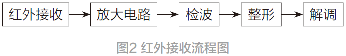

2.1.3 红外接收流程图
二进制信息的调制方法由数字单片机来完成,它能够将经过解码后的原二进制信息调解成频谱为38 kHz的中断脉波串,相当于用二进制信息的编码量乘以原频谱为38 kHz 的脉冲信号所得到的中断脉波串,即为经过调节后能够用红外发光二极管传输的信息。

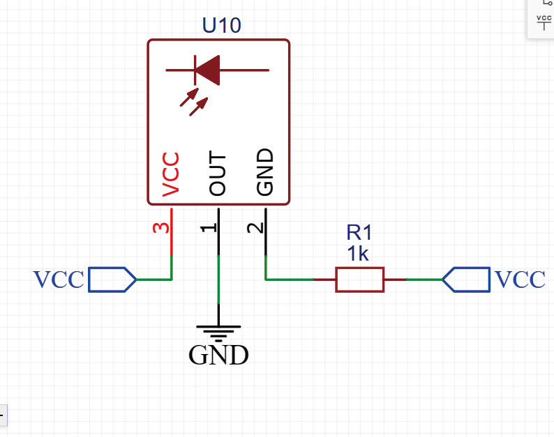

图3 红外接收管
图4 红外发射管
红外接收器需要事先解调,而解调器的过程就是利用红外接收器管进行连接的。其基本工作流程是:在接收到调制信息时,必须产生高电平,否则即使产生的高低电平都有效,就是调制的逆过程。而HS0038 则是一体化集成电路的红外接收器件,直接就能产生调解后的高低电平有效信号。从而达到了利用红外芯片感知湿气的作用。
