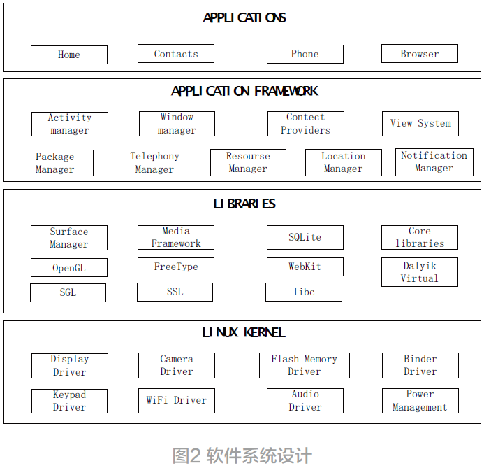

3 软件系统设计
采用Android 的系统架构,从下到上依次是内核(Linux Kernel)、运行时环境(Android Runtime)、库(Libraries)、应用框架(Application Framework)、应用(Applications)。软件结构如下:
1684991869668356.png?imageView2/2/w/550
其中,内核(Linux Kernel):Android 基于Linux 4.4提供核心系统服务,例如:安全、内存管理、进程管理、网络堆栈、驱动模型。Linux Kernel 也作为硬件和软件之间的抽象层,它隐藏具体硬件细节而为上层提供统一的服务。运行时环境(Android Runtime):Android 包含一个核心库的集合,提供大部分在Java 编程语言核心类库中可用的功能。每一个Android 应用程序是Dalvik虚拟机中的实例,运行在他们自己的进程中。Dalvik 虚拟机设计成,在一个设备可以高效地运行多个虚拟机。库(Libraries):Android 包含1 个C/C++ 库的集合,供Android 系统的各个组件使用。这些功能通过Android的应用程序框架(Application Framework) 暴露给开发者。应用框架(Application Framework):通过提供开放的开发平台,Android 使开发者能够编制极其丰富和新颖的应用程序。开发者可以自由地利用设备硬件优势、访问位置信息、运行后台服务、设置闹钟、向状态栏添加通知等等,很多很多。 开发者可以完全使用核心应用程序所使用的框架APIs。应用程序的体系结构旨在简化组件的重用,任何应用程序都能发布他的功能且任何其他应用程序可以使用这些功能( 需要服从框架执行的安全限制)。应用:Android 装配一个核心应用程序集合,包括电子邮件客户端、SMS 程序、日历、地图、浏览器、联系人和其他设置。所有应用程序都是用Java 编程语言写的。更加丰富的应用程序有待我们去开发,我们主要开发的内容就在这一层里。
