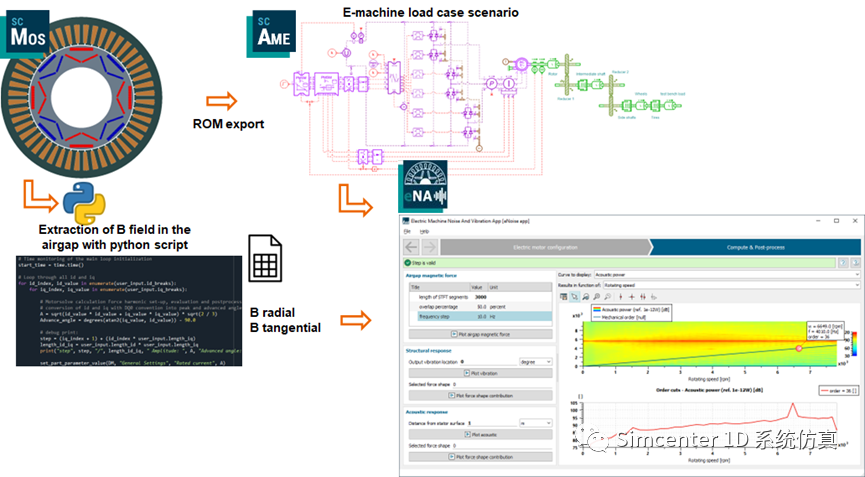

使用e-Noise App评估NVH响应的标准流程如下图1所示:
图 1:PMSM e-Noise App设置过程
**2.1 Motorsolve: **
1)从Motorsolve PMSM设计开始,在这里将空间谐波降阶模型导出到Amesim。
2)从相同的Motorsolve同步电机设计中,将气隙中的径向和切向磁场导出为.mat 文件。

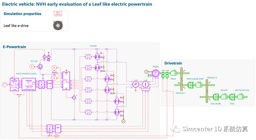

本demo中展示的电驱动类似于日产Leaf电驱动力总成。
图 2:演示草图
4.1电动动力总成
电动动力总成使用电机、转换器和控制的动态组件。有关所用建模方法的说明,请参阅demo:
$AME/demo/Libraries/EMD/PMSM_ModelComparison.ame 。

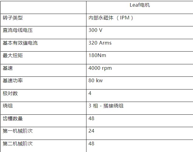

本研究中使用的电机具有下表总结的以下主要特性:
表1:Leaf电机主要特点
1.jpg?imageView2/2/w/1000
这台电机的CAD和电机物理属性是使用Simcenter Motorsolve到Simcenter Amesim导出的解决方案定义的。Amesim模型参数输入到 EMD3PCOEN01子模型中。该子模型能够在考虑因为槽、绕组配置和磁铁形状引起的磁饱和度和空间谐波的同时仿真电机电磁性能。
4.2传动系统
传动系统的模型相对简单,具有一系列惯量和弹簧,其中包括:
  • 转子惯量
  • 中间轴惯量和刚度
  • 侧轴
  • 轮胎刚度
  • 车轮惯量
  • 车辆质量

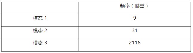

这种分解导致该传动系统的以下固有频率:
表 2:传动系统模态

**5.设置噪声和振动分析的过程-e-Noise App **
本demo的荷载工况是电机加速场景。模型仿真完成后,您可以启动e-Noise App。使用该应用的基本工作流程是:

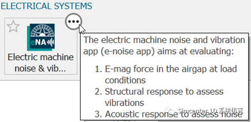

5.1启动应用
在Amesim 的App Space中找到并打开该工具,如下图3所示。
图 3 打开e-Noise App
5.2选择电机配置并将应用链接到电机元件

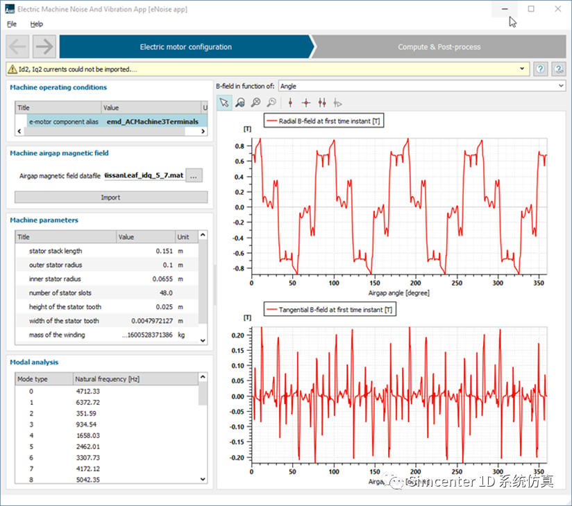

电机配置选项卡有5部分:
  • 电机运行条件:
荷载条件从电机子模型中检索:速度、电流和时间荷载工况从电机子模型的Amesim 仿真中获得。此链接是在从下拉列表中选择相关子模型别名时定义的。
  • 电机气隙磁场:
在此定义.mat 格式的气隙磁场数据文件。这个.mat文件包含气隙中的径向和方位磁场的信息。它还包含用于定义分析和电机结构模型的电机参数。
  • 电机参数:
您在此处定义电机的物理整体形状。它定义了圆柱体的一维解析结构模型,在该模型上施加气隙中的电磁力以评估振动和噪声。导入气隙磁场时收集所需的参数,也可以直接在应用程序中设置。
1)定子槽数量
2)外定子半径 [m]
3)内定子半径 [m]
4)定子齿的高度 [m]
5)定子齿宽度 [m]
6)定子堆叠长度 [m]
7)杨氏模量 [MPa 或 Nm^2]
8)绕组质量 [kg]
9)极对编号
  • 模态分析:
它显示结构参数的评估模式。每次设置或修改电机结构参数信息时,电机模式都会自动更新。
  • 绘图显示:
它显示气隙中径向和切向磁场图,作为气隙位置或时间的函数。它可用于快速轻松地检查是否已导入正确的文件进行分析。
下图4显示了配置Leaf电机后的PMSM噪声和振动应用程序:
图 4:Leaf电动机配置

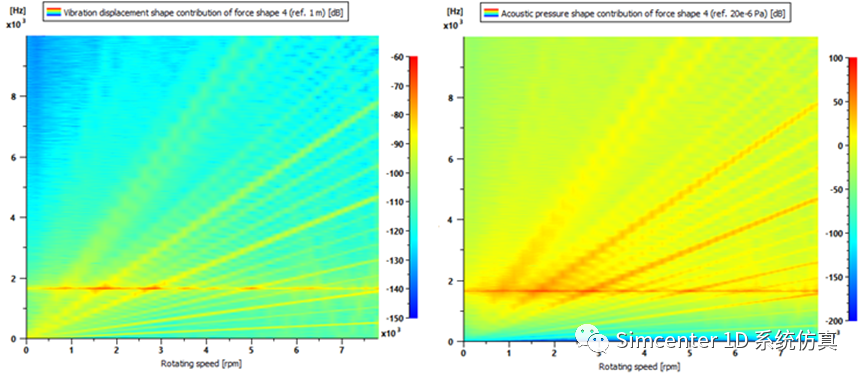

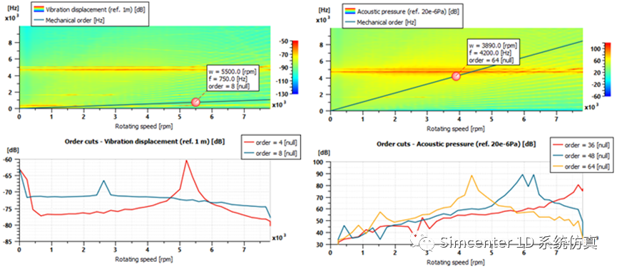

下面图5的2个图显示了类似Leaf的电机振动和声学响应:
图5:位移(左)和辐射噪声压力(右)
下面图6的2个图显示了Leaf电机力形状 4 对振动和声学响应的贡献:
图 6:力形状 4 对位移(左)和辐射噪声压力(右)的贡献
