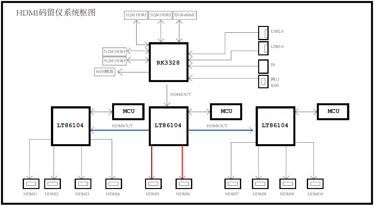

本方案采用RK3328 作为主SOC 负责整个码流仪的控制和多媒体解码,RK3328 CPU 为4 核Cortex-A53 CPU,配置2 GB DDR3,32 GB EMMC, 具备USB2.0*1 和USB3.0*1 接口, 兼容RJ45 接口和板载WIFI 模块,PCB 采用四层板双面贴设计。采用HDMI2.0 HUBLT86104UX 级联方案用来实现10 路HDMI2.0 输出。本方案主要用于视频播放,因此支持视频格式较为丰富,主要视频格式如下:MPEG2 编码的部分视频格式(MPG、MPEG 等,分辨率到1080I);基于MPEG4标准的DIVX、XVID编码的部分视频格式(AVI、MP4等,分辨率到1080P);H.264,H.265 编码的部分视频格式( AVI 等,分辨率到2160P);AVS 编码的部分视频格式(分辨率到2160P);rm 格式(分辨率720P);VC-1 编码的部分视频格式(分辨率到1080P;MVC;部分FLV 格式(分辨率到1080P),DD, DTS Decoder,DRA, FLV, WMA, MVC,GAAC。软件系统采用安卓7.1,主要有媒体播放器以及系统设置功能。其中媒体播放器具备文件管理、拷贝、播放解码、播放控制;系统设置具备分辨率设置、HDR 开关设置、HDMI 4K 输出、系统U 盘升级等功能;开机直接进入媒体播放器;系统框图如下图1 所示。

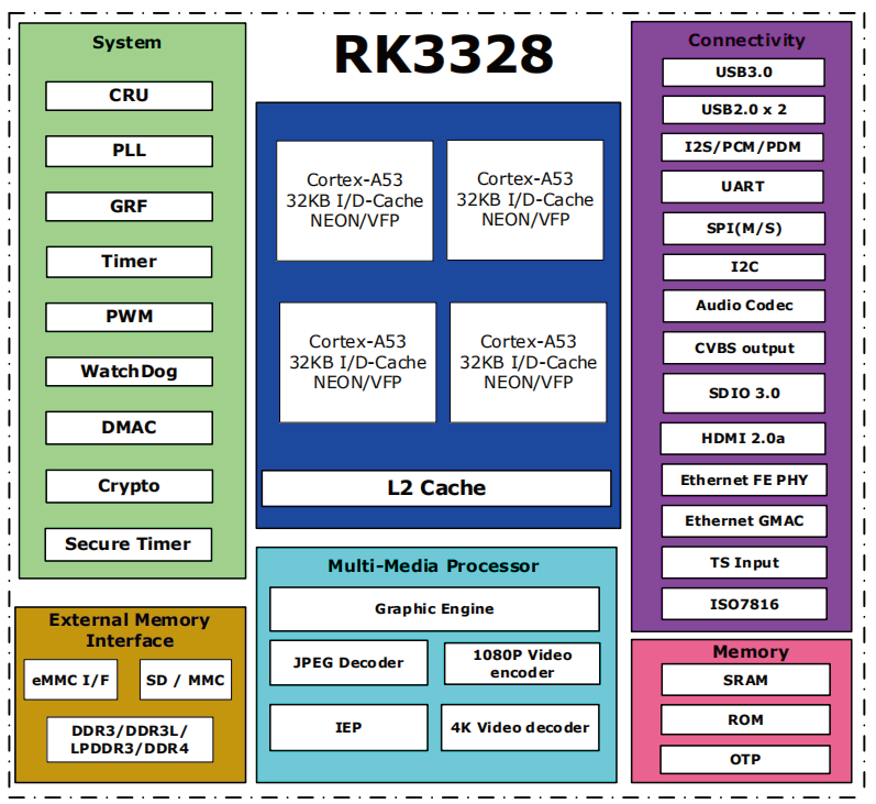

RK3328 主芯片功能丰富,芯片自带L2 Cache,WatchDog,PLL,Secure Timer、OTP 等功能,具备多路I2S、PCM、PDM、UART、SPI、I2C、SDIO3.0 等外围接口。芯片方框图如图2 所示。

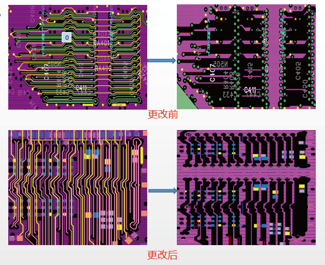

本方案采用4 层板外置DDR3 模型设计,因RK 方案的特殊性,其对DDR 部分layout 要求严格,对内层地的完整性要求较高。在方案前期第1 次贴板回来烧录软件后会出现程序跑飞问题,查看打印信息定位DDR异常,尝试烧录DDR 333MHz 的软件,系统能正常运行,但由于DDR 频率较低播放4K 视频会出现卡顿情况。经对比RK 公版,怀疑是DDR 部分铺铜未按照公版PCB 进行设计,如下图4 所示。

从图4 可以看出,调整layout 设计后信号线参考地线更加完整,重新贴板测试正常,DDR 运行速率能正常提升到786 MHz,4k 码流播放正常。

HDMI2.0 输出方案采用LT86104UX 级联方案,LT86104 为龙迅的一颗一进四出HDMI HUB 芯片,RK3328 HDMI2.0 输出固定分辨率为4K@60Hz,LT86104 接收到HDMI 信号后,输出两路HDMI2.0信号直接到HDMI TYPEA接口座,另外两路分别再级联到两颗LT86104 芯片,每一颗LT86104 芯片再输出4 路HDMI 信号到HDMI TYPEA 接口座,从而形成10 路HDMI 输出接口,每一路HDMI 输出口均带有指示灯, 当有HDMI 通道接入时对应指示灯会点亮。为方便固件控制,LT86104 芯片通过外部MCU 控制,MCU 采用新唐N76E003 型号,烧录需要采用新唐专用工具NuMicro ICPProgramming Tool。
