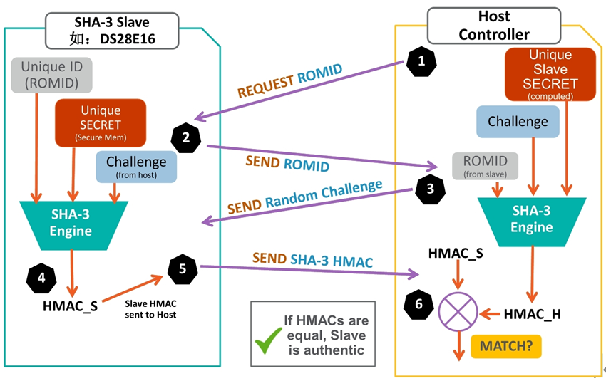

在ADI安全芯片所实现的安全性功能方面,首先介绍基于SHA-3对称加密算法的器件如何生成唯一的身份信息(基于预置的器件密码)。SHA-3器件的内部包含SHA-3引擎,而芯片内部包含密码,密码加上外部认证数据通过SHA-3引擎计算得到的HMAC结果作为数字签名代表器件的身份,因此不同的密码会对应不同的数字签名。
通常是在一个安全且不被第三方知晓的生产环节来为芯片置入唯一的密码,系统的主密码System SECRET结合器件的ROM ID通过SHA-3的算法引擎计算出对应的HMAC结果,将HMAC结果注入到芯片内部,每个器件不同的ROM ID使其会得到唯一的密码,因此每个器件有唯一的身份信息,为防止被第三方截取需通过比对SHA-3算法结果来间接的比对。
image.png?imageView2/2/w/1000
主机认证SHA-3器件时首先获取器件的ROM ID,通过ROM ID+主密码可计算出器件的密码,接着主机产生认证随机数,加密芯片基于ROM ID、认证随机数和密码送入到SHA-3算法引擎,算法的结果回传给主机,然后主机在内部做相同的算法认证,结果一致则代表器件是合法的。

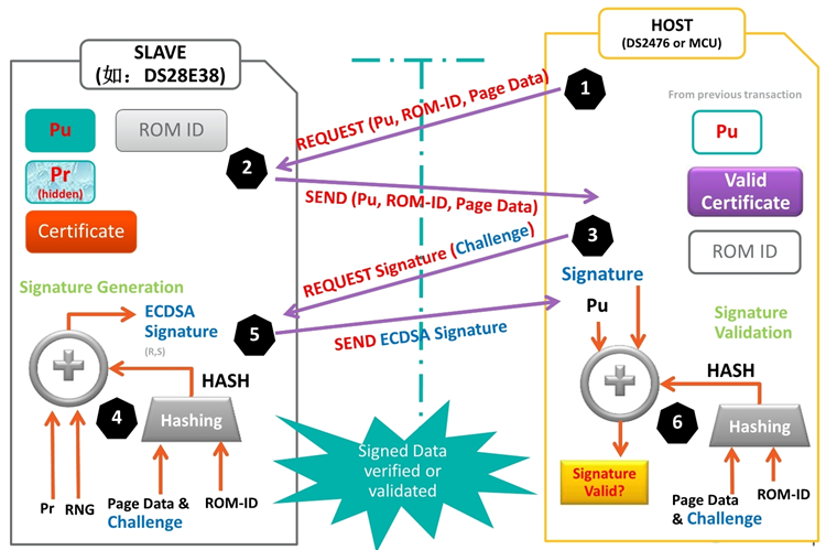

为非对称算法ECDSA器件创建安全的身份信息,表征一个ECDSA器件的身份需要有配对的公钥和私钥,而且需要系统管理者签发数字证书来证明配对的公私钥是由系统管理者创建的,因此在创建安全的ECDSA器件身份时需先在内部生成密码对,然后基于器件唯一的ID信息和公钥让系统管理者安装证书。
ECDSA的密码对生成相对简单,由随机数发生器来生成器件的私钥置入器件内,然后用ECDSA算法引擎计算出对应的公钥也置入到器件内就创建完成了。最后再通过ECDSA-256算法安装证书,重要的是使用系统管理者所定义的系统级的私钥来签发证书,算法的结果作为证书写入到器件内部就完成了证书安装。

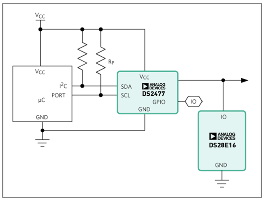

ADI的安全芯片可实现FPGA/uC/PC软件的IP保护以及授权管理,当程序运行到认证节点时,数字签名验证通过就可以正常运行软件,如果验证失败则软件拒绝执行来保护IP。Excelpoint世健与ADI合作超过三十年,多年来基于ADI的产品和解决方案组合,打造了多个贴近客户应用需求的解决方案并获得了市场的认可。针对ADI的安全芯片,世健结合当前市场,重点推荐DS28E16。
DS28E16安全认证器集FIPS202兼容安全散列算法(SHA-3)质询和响应认证安全EEPROM于一身,提供一组核心加密工具,包括SHA-3引擎、256位安全EEPROM、递减计数器和唯一的64位ROM识别码(ROM ID)。
DS28E16拥有可靠反制措施防御安全攻击,所有储存的数据采用加密保护,防止侦测。唯一的ROM ID用作加密运算的基本输入参数,也作为应用中的电子序列号。通过单触点1-Wire®总线通信,ROM ID作为多器件1-Wire网络中的节点地址。常应用于配件/外设安全认证、电池认证/充电周期跟踪、医疗工具/配件认证和校准等场景。
