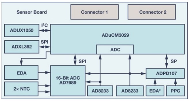

该光学系统围绕光学模拟前端ADPD107而构建。它利用绿光LED测量PPG和心率,并集成红外LED以检测设备是否贴附到人体上。两个AD8233模拟前端支持生物电位ECG测量。一个前端连接到设备中嵌入的电极。一个电极位于设备背面,接触身体的一肢;第二个电极位于设备正面,可被另一肢(手)接触以形成闭合回路。第二个模拟前端可以用来配合外部电极测量ECG。用户可以像智能贴片一样穿戴该设备,并将外部电极直接连到胸部。设备背面的电极有双重功能。除ECG测量外,其还可用于皮肤电活动(EDA)测量。EDA或皮肤电反应(GSR)与皮肤电导率有关,而内部或外部刺激引起的情绪变化会改变皮肤电导率。第二代手表能够检测这种微小的电导率变化。电路基于此测量原理而构建,包括发射和接收信号链,完全采用分立器件。其精度非常高,而功耗极小。最后同样重要的是,它还集成了用于测量皮肤温度的温度传感器和一个3轴超低功耗MEMS传感器(ADXL362)。MEMS传感器能跟踪运动,所以可用于绘制运动曲线,同时还能补偿其他测量中运动引起的伪像。运动无论何时都是一个重要参数,包括心率、SPO2和呼吸速率在内的多个重要参数十分依赖于活动,所以必须测量身体运动。当您慢跑时,140 bpm的心率没问题,但如果您是坐在沙发上休息而测得140 bpm的心率,那么您可能需要担心了。通过合并不同传感器信号,还可以支持新型应用。
设备中集成了超低功耗ADuCM3029 以收集传感器数据并运行算法。图2展示了传感器板上集成的器件。
图2. 传感器板第二代手表平台

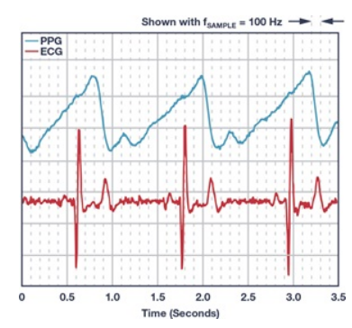

心率需要ECG或PPG测量,因此不用合并传感器输出,除非希望补偿运动造成的伪像。需要多种测量的使用情形包括压力管理和连续血压监测。情绪状态可通过监控皮肤电导率变化来测量。这只是一个参数,但如果将它与其他参数合并监测,比如心率和心率变异(HRV),那么测量值将提高很多。还可以包括皮肤温度,作为额外的压力测量输入。另一个有意义的使用情形是血压监控。这是一个非常重要的参数,大部分系统是基于袖带的,很难集成到可穿戴式连续监控系统中。但是,某些技术无需袖带便可测量血压。有一种技术利用脉搏波传输时间(PTT),即测量R波上心脏收缩时刻到脉搏到达手指时刻的动脉PTT信号。此传输时间与血压直接相关。图3显示了ECG和PPG的组合测量。该手表可用于执行此测量,因为它同时支持ECG和PPG测量。
图3. ECG测量与PPG结合
