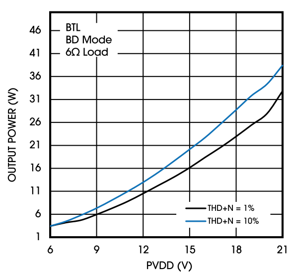

相比国际大厂同类功放,类比数字功放Rdson要小几十mΩ,有更大不失真功率和更高的效率(12V,1SPW,>90%)。对于音箱、soundbar产品,常见18V供电、4Ω负载下,1%失真可以达到2*30W的大功率输出,轻松满足常见的2*20W的功率输出要求。对于电视投影仪产品,常见的12V、6Ω负载下,1%失真能够输出2*11W,满足6Ω8W/10W的功率要求。
创新音频解决方案:类比半导体的国产中大功率功放技术
图 1  AU681x供电VS功率

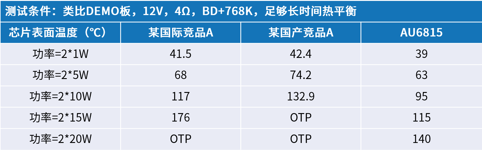

得益于精心设计的低导通电阻(Rdson为110mΩ典型值),类比半导体的演示板在12V供电、4Ω负载条件下,采用BD模式并设置768kHz的调制频率进行了一项细致的温升对比测试。
测试结果显示,在2*1W输出功率时,AU6815芯片的温度与市场上的竞争产品相当。然而,随着功率的提升,AU6815的优势逐渐显现。在2*10W输出时,AU6815的芯片表面温度显著低于竞品,分别低了22℃和37.9℃。当输出功率增至2*20W时,竞品芯片因温度过高触发了过温保护(OTP),而AU6815依然稳定运行。这表明,在相同功率条件下,AU6815的温升控制更为出色,从而为客户在设计时对PCB板层数、散热片规格以及铜皮厚度的选择提供了更大的灵活性和便利性。

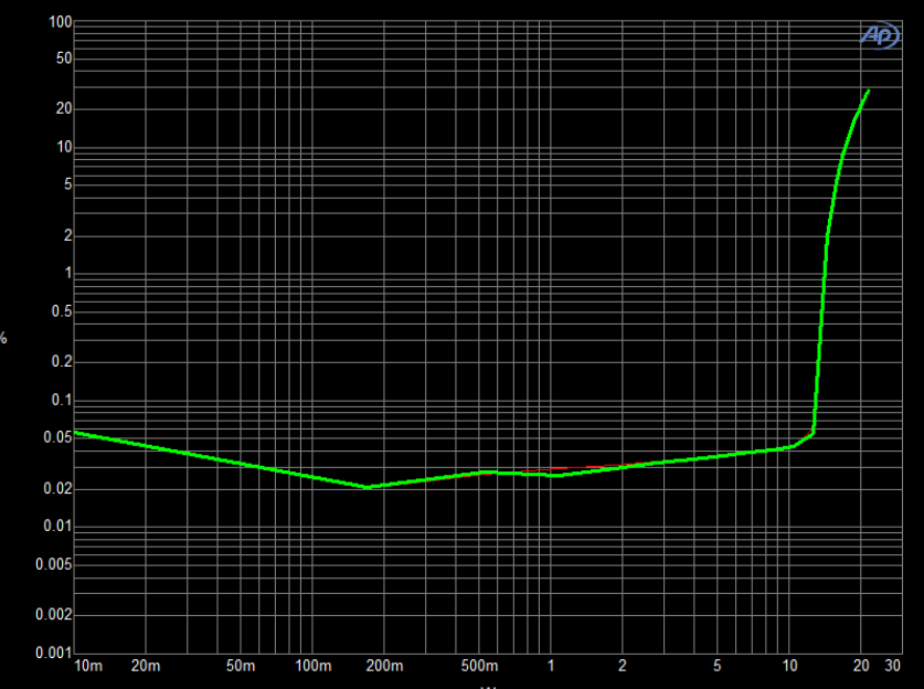

类比半导体的功放产品采用了先进的闭环架构,这一设计相较于传统开环架构显著降低了底噪(35uVrms typ)和失真水平(≤ 0.03%@1k,1W)。得益于此,即便在静音或小信号条件下,输出的声音依然纯净无瑕,信噪比更是高达110dB,确保了卓越的音质体验。

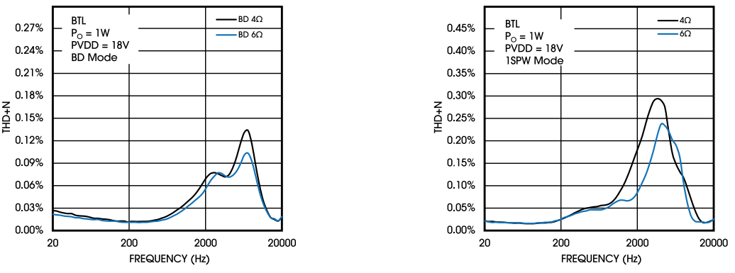

在全音频范围内(20Hz至20kHz),BD模式下的总谐波失真加噪声(THD+N)低于0.15%,这一性能达到了业界领先水平,充分展现了类比功放在音质保真方面的卓越表现。而1SPW模式在20~20kHZ测试下,THD+N也控制在0.3%以内,这一模式在保持高效率和低功耗的同时,依然维持了优异的失真性能,满足了市场对高端音频产品设计的严格要求。
图 2  AU68x5的THD+N

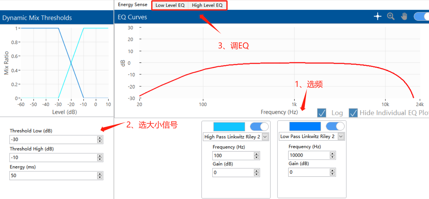

类比半导体的数字功放产品系列集成了先进的DPEQ动态低音增强算法,提供了精细的频率响应调节能力。该算法能够针对用户设定的阈值和特定频段进行动态调整,优化小音量时的低音表现,同时在大音量播放条件下,通过智能控制防止声音失真和破音现象。
具体而言,在低音量播放环境中,DPEQ算法通过设定的低频增强参数,实现了对低频信号的增益提升,增强了音频的深度和力度。而在高音量状态下,算法则自动调整EQ参数,确保输出信号不会超出设备处理能力,从而避免了因音量过大而引起的失真问题。
通过这种动态调整机制,类比半导体的数字功放不仅在小音量下提供了强化的低音体验,而且在大音量播放时也能维持音频信号的完整性和清晰度,满足了音频工程师和音响爱好者对于高保真音质的严格要求。
图 3  DPEQ算法

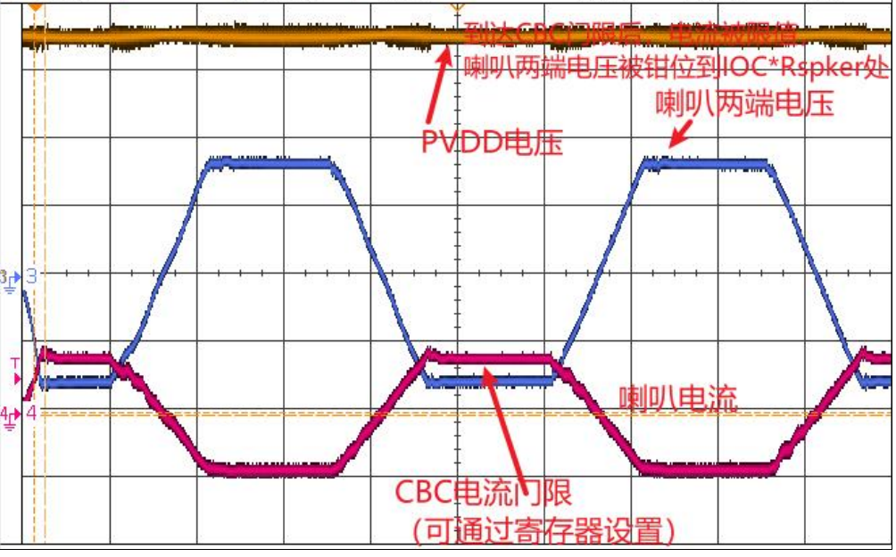

  • 动态电流控制:CBC功能通过喇叭端的电流限制,不仅保护了喇叭单元,还防止了前端电源的异常拉降,有效避免了过流保护(OCP)引发的断音现象。

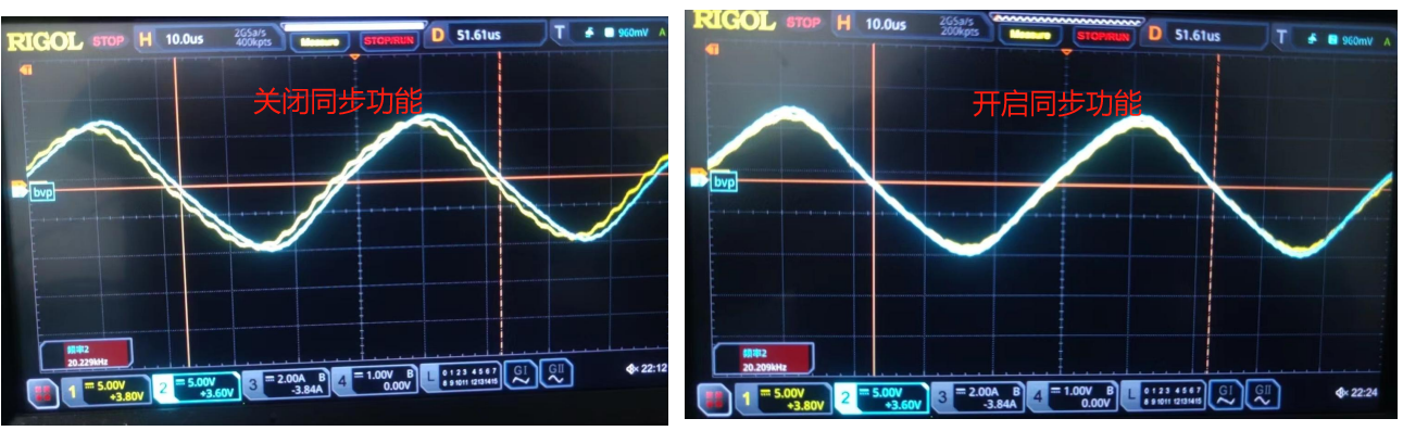

  • 精准声场同步:多芯片同步技术确保了声场的精确还原,为用户带来了一致性和高保真的听觉体验。

图 4  CBC限流功能防止OCP断音

图 5  同步功能准确还原声场

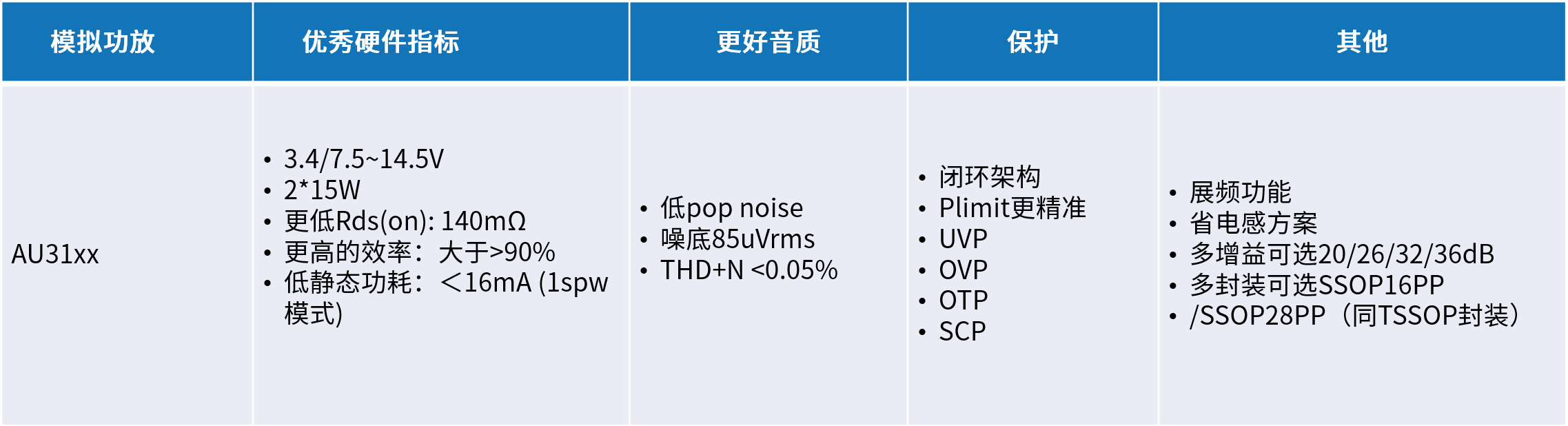

为满足低成本音箱市场的需求,类比半导体推出了具备3.5V至14.5V宽电压适用范围的模拟功放AU3138S(20/26dB)和AU3138T(32/36dB)。这些型号通过外部电阻配置,提供两档增益调节,全面覆盖了20/26/32/36dB的增益需求,确保了从单节电池到多节电池供电,乃至12V产品的广泛应用。
对于低成本电视和投影仪等产品,我们设计了8~14.5V输入电压范围的模拟功放AU3138M(20/26dB)和AU3138P(32/36dB)。这些型号同样支持外部调节增益,满足多样化的增益配置需求。特别地,7.4V的欠压设计有效控制了掉电时的瞬态噪声(pop noise),提升了音质表现。
针对对成本效益有极致追求的应用场景,类比半导体推出了16pin封装的AU3107M和AU3108M功放,分别支持BD和1SPW调制模式。与传统的28pin产品相比,在保持相同功率输出的同时,提供了更高的性价比,为成本敏感型产品提供了理想的解决方案。
表 2  模拟功放
2.1 优异的基本指标
类比半导体的模拟功放产品全面支持BD和1SPW两种工作模式。在BD模式下,功放展现出卓越的THD+N性能,指标低于0.05%,确保了音频信号的纯净度和音质的细腻度。而即便在1SPW模式下,THD+N的性能指标也小于0.1%,同时静态功耗降至16mA(12V),显著提升了能效比。同时,结合典型值为140mΩ的极低导通电阻(Rdson),与1SPW模式的协同作用,实现了超过85%的高效率(在12V供电、4Ω负载条件下)。

图 6  AU3138极低失真率(<0.05%)

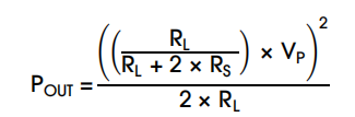

我们的28pin产品系列均支持先进的Plimit功能,这一特性得益于闭环架构的精准设计。类比功放采用的功率限制值计算方法不受电源电压(PVDD)波动的影响,确保了功率限制值(Plimit)的稳定性和精确度。相较于传统的开环架构,闭环架构下的功率限制更为精确,提供了更为可靠的性能保障。
  • POUT (10% THD) = 1.25 × POUT (未削波)
  • RL 是负载电阻。
  • RS 是总串联电阻,包括 RDS(on) 和输出滤波器电阻。
  • VP 是峰值幅度,受“虚拟”电压轨限制。
