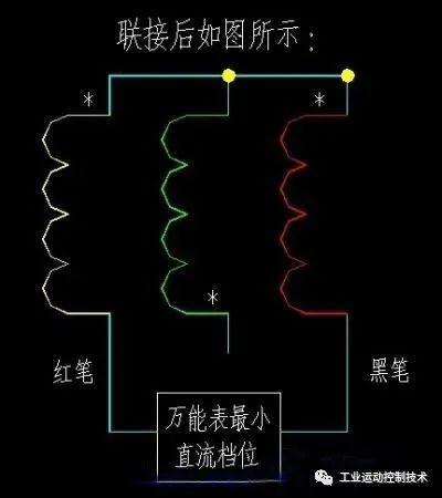

判断三相异步电动机绕组6线头的方法一:三相异步电动机绕组6个线头,可以用万用表测出哪二个头是同一绕组的,其次要测量三组相互之间的头还是尾,说一个最简单的测量方法:
把6个线头中的(不是同一相的)三个头短接,在另三个头中的任意二个接在万用表上,万用表放在最小电流档(一般是直流档),转动转子,如果三个短接的头是同名端,则表针无偏转,不是同名端(就是搞错了)时则表针会偏转。用这种方法找到三个同名端(认为同是头,或者同是尾)就可以了。
6个线头上标1~6的话,1、4是一组,2、5是第二组,3、6是第三组。1、2、3是头,4、5、6是尾。把1、2、3认为是4、5、6也可以的,Δ形接法的绕组,只是相间关系存在头与尾,大家一起把头当作尾也可以的(Y形接法也是同样)。
此方法在一般书上是找不到的,但用起来方便 ,连接后如下图:

还有一个判断三相异步电动机绕组6线头的方法可借鉴一下:
首次是分好电动机的三个绕组,然后按以下步骤进行:
1、先将万用表置电流微安挡;再用 万用表红、黑表笔接电动机其中一绕组的两个端点。可以用老虎夹夹住。
2、然后将三相异步电动机其他一相的两个端点先后接触1.5V干电池 。
3、 若万用表指针正向偏转,则电池正极所接线头与万用表负端 ( 黑表笔 ) 所接线头为同名端;反之则电池负极所接线头与万用表负瑞 ( 黑表笔 ) 所接线头为同名端;如图所示用黑点所标为首端 ( 或尾端 ) 即同名端。
4、可用同样的方法,再判定另一相的首尾端。
