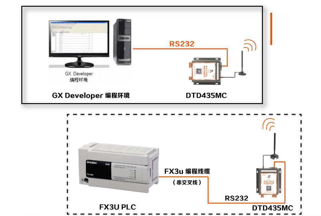

1.系统概述
三菱PLC FX3u可以使用专用下载线通过计算机串口下载程序,同样也可以使用自制下载线缆,连接无线模块 DTD435M进行远程无线下载程序,计算机端采用RS232或者RS485 将计算机端与无线模块连接,PLC端同样使用RS232转RS485将把无线模块接收到的下载数据通过RS232口与自制编程电缆连接。系统结构如下图所示:

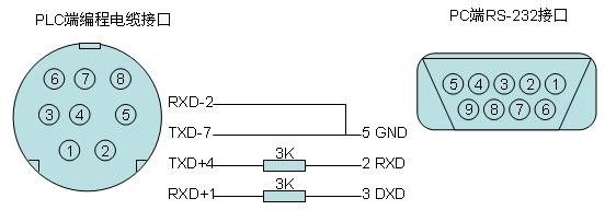

2.编程线制作
PLC编程电缆是八针的选型接头,与 RS232 的 DB9 接线如下图所示:
将自制电缆与PLC连接。

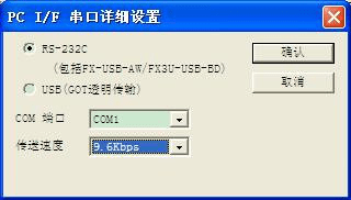

GX Developer编程软件下载参数如下图所示,串口与插入PC的串口驱动显示的一致。
