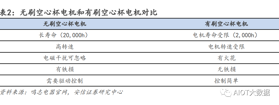

空心杯电机按其结构可分为有刷和无刷两种。 ①有刷空心杯电机(也被称为直流有刷无铁芯电机,转子无铁芯):采用机械电刷换向,一般 由机壳、软磁材料内定子、永磁体外定子、空心杯型转子电枢组成。当空心杯有刷电机通电 时,绕组有电流通过,产生转矩,转子开始旋转,若转子转到特定角度,电刷利用机械换向 器的方式改变电流方向,使输出转矩方向不变,转子继续旋转。由于空心杯有刷电机采用电 刷换向,电机运行过程中存在着一定的相对摩擦,这就会产生噪声、电火花,降低了电机的 使用寿命。一般国内的“空心杯电机”泛指有刷电机; ②无刷空心杯电机(也被称为直流无刷无齿槽电机,定子无铁芯):采用电子换向的方式,一 般由机壳,软磁材料、绝缘材料和空心杯电枢构成的定子及永磁钢转子等组成。空心杯无刷 电机通过控制电子元件的通断使不同绕组接入电路,达到换向的效果。这种换向方式使空心 杯无刷电机具有效率高、转矩波动小、使用寿命高、结构精巧,维护方便,易保养等特点。

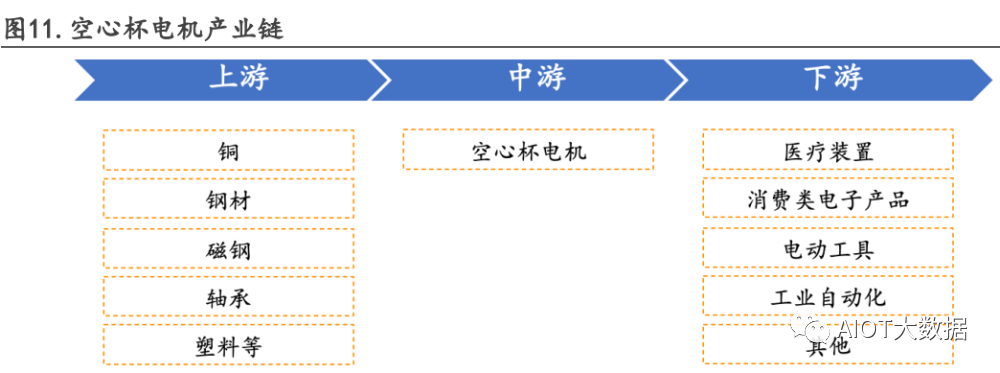

空心杯电机属于微特电机,上游原材料与微特电机原材料类似,包括铜、钢材、磁钢、轴承、 塑料等。空心杯电机最初被应用于航空、航天、军事等尖端行业,近年来其应用领域逐步扩 展至民用行业,如医疗装置、消费类电子产品、电动工具、工业自动化等场景。

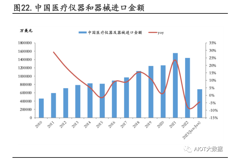

空心杯电机有望从以下两方面受益于我国医疗器械行业的发展: 1)人口老龄化促进医疗水平提升需求,药械比向全球水平对齐。我国 65 岁以上人口占比逐 年提升,由 2013 年 9.68%上升至 2021 年的 14.22%。人口老龄化趋势将增加对医疗服务的需 求,远期来看医疗器械行业将受益,市场规模有望持续扩大。据罗兰贝格数据,2022 年我国 医疗器械市场规模预计达 9,582 亿元人民币,近 7 年复合增速约 17.5%,而其余国家整体增 速仅为 1.2%,远超平均水平,已跃升成为除美国外的全球第二大市场。但从药械比角度看, 我国目前的药械比水平为 2.9,与全球平均药械比 1.4 的水平仍有一定差距。 2)医疗器械的国产替代趋势。我国医疗仪器和器械进口金额同比整体呈下降趋势,疫情期间 因国内医疗资源有限,进口同比增速有所增加,2021 年进口金额同比增加 23.51%。随着新冠 影响消退,进口金额同比增速回落,2023 年上半年同比下降 4.49%。我国医疗器械主要进口 于美国等发达国家,据国家药监局医疗器械注册报告,2022 年进口自美国、德国、日本、韩 国、法国的注册数量分别为 226、117、69、42、26,合计占全年总进口注册数目的 76.4%。 医疗器械需求有望稳步增加,产业链自主可控提升我国对高端医疗设备自研自产的需要,广 泛应用于医疗器械的空心杯电机有望随着医疗器械行业的发展同步发展,国内厂商有望率先 受益。

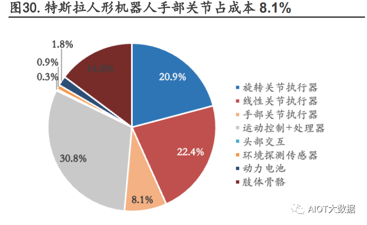

空心杯电机是机器人灵巧手关键零部件。据我们测算,以 Optimus 为例,在大规模量产价格 600 的假设下,空心杯电机单台机器人价值量为 7,200 元,占总成本 4.43%,属于占比较高的 零部件环节。手部关节除空心杯电机外,还需要搭配行星齿轮箱、滚珠丝杠、传感器和编码 器,组成模组使用,空心杯电机占手部执行器成本的 54.5%。
