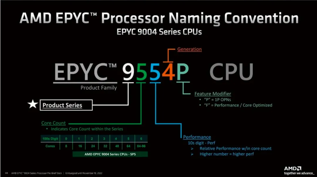

对于EPYC Genoa,AMD采用EPYC 9004作为系列的基础代号,或原始命名。这串数字背后代表着什么?
第一位代表产品系列,AMD的前三代产品使用了EPYC 7001、EPYC 7002和EPYC 7003的代号。在第四代EPYC处理器上,AMD改用了EPYC 9004作为产品基础代号,以突出这一代产品的革命性。后面三位则依次代表核心数量、性能、代际。

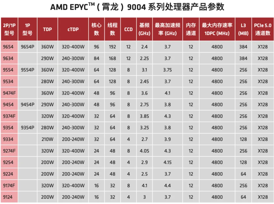

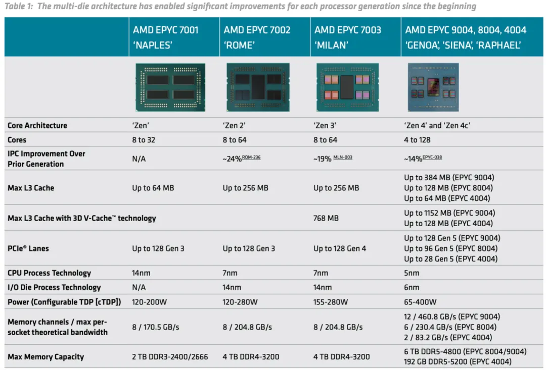

通过对比,我们可以看到EPYC 9004相比EPYC 7003在核心数、TDP、L3缓存、制造工艺、内存、内存通道数有着全面的提升。
这些提升带动EPYC 9004在性能上全面突破。通过对比搭载96核AMD EPYC 9654 CPU与某客户当前平台的双路服务器,AMD EPYC的计算流体动力学性能提升了2.5倍,浮点吞吐量提升约2.5倍。MULTIJVM性能较前代旗舰提升约90%。此外,96核EPYC 9654处理器的云计算吞吐量是当前客户的双路平台的3倍。

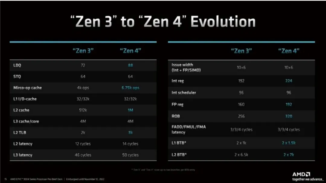

架构,无疑是EPYC 9004最大的变化。而Zen4架构核心升级点主要包括:改进分支预测增大OP指令作缓存、增大指令退役队列、增大整数/浮点寄存器文件、加深核心缓冲吞吐、浮点单元支持AVX-512指令、改进载入/存储单元、增大二级缓存。
分支预测方面,一级缓存BTB(分支目标缓冲)增加到1.5K条目、二级缓存BTB从6.5K增至7K,指令缓存(OpCache)增加至6.75K条目,每时钟周期完成宏指令增加1个。
指令退役队列方面,ROB(重排序缓冲)从256条目增大25%至320条目,整数寄存器从192个增至224个,浮点寄存器从160个增至192个。
载入/存储单元方面,载入队列从72个增大至88个(22%),二级缓存DTLB(数据页表缓冲)从2K条目增加50%至3K条目,同时减少了数据缓存端口的冲突几率。
L2缓存方面,容量翻番来到1MB,同时提升了速度至3k。
AVX-512指令集方面,AMD选择拆分成两个256-bit进行执行,从而节省芯片面积,避免执行AVX512指令时发热过大、频率下降。而在加入AVX-512指令集后,Zen4架构的FP32浮点推理多线程性能提升了1.31倍,VNNIINT8整数推理多线程性能提升了2.47倍。
在种种改进下,Zen4 lPC平均提升了13%,这是在固定4 GHz八核心情况下,通过22个项目对比Zen3得出的几何平均结果。此外,与上一代处理器相比,Zen 4核心的整数性能提高了2.1倍,浮点性能提高了2.2倍。

AMD在Zen 2架构首次引入了Chiplet(小芯片)设计,并延续至今。AMD EPYC 9004架构,继续采用CCD(Compute)和IOD(IO Die)组合形式进行Chiplet功能拆解,形成完整的SoC。
其中,CCD部分从台积电7nm升级为台积电5nm工艺,IOD部分则从格罗方德12nm升级为台积电6nm。
CCD方面,每个集成8颗Zen 4 CPU核心、32MB L3缓存,也就是说在12 CCD + 1 IOD情况下,合计最多96核心、384MB L3缓存。
IOD方面,则集成了DDR5内存控制器、PCIe 5.0/CXL 1.1+控制器、第三代Infinity Fabric控制器、安全处理器。
内存方面,EPYC 9004系列支持12个DDR5内存通道,单路最大容量6TB(单条512GB)。最高4800MHz频率,峰值理论带宽可达460GB/s。
PCIe方面,EPYC 9004系列可提供128条PCIe 5.0、8条PCIe 3.0通道。
CXL(Compute EXpress Link)方面,协议为CXL.io、CXL.mem,支持内存缓冲,可扩展内存带宽与容量。
