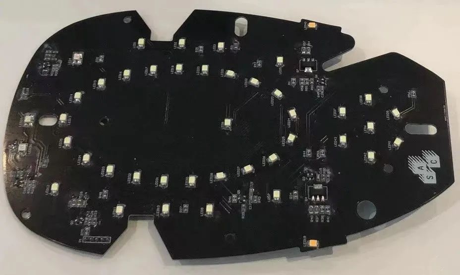

触摸按键在汽车座舱中的应用越来越普及,尤其是电动汽车上,触摸按键覆盖率更高,未来触摸按键的应用市场会进一步扩大。本方案为汽车触摸阅读灯控制板。关键器件为英飞凌PoC4 MCU、英飞凌TLE7259 LIN收发器,实现的功能为:LIN通信、背光驱动、触摸按钮的检测、开关门状态检测、天窗开关指令发送、遮阳帘开关指令发送功能。应用于目前各种燃油、混动、纯电平台乘用车。
市场优势:
本方案采用的关键芯片英飞凌的PSoC4系列车规MCU与英飞凌车规LIN收发器TLE7259,车规MCU选用的PSoC4 S系列,带有电感感应,可以应用到触摸、接近等电容传感的相关应用,PSoC在触摸算法上也有很大的优势,如防水算法, Smart Sensing算法等;TLE7259为车规LIN收发器,传输带宽20KBaud, 兼容LIN 1.3, 2.0, 2.1, 2.2和2.2A。ESD达到+/- 11kV。支持低功耗随眠模式。支持唤醒源检测。兼容3.3v和5v系统带过温保护与低压检测功能。
►展示板照片
