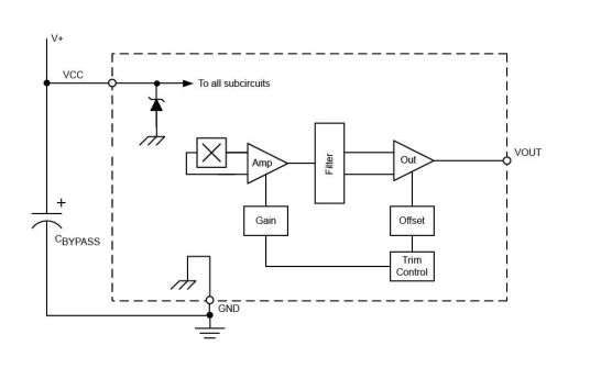

中科阿尔法AH693是一款高性能线性霍尔传感器,输出信号由施加在器件敏感面的磁场强度决定的,随磁场强度成比例变化,芯片的静态输出电压为电源电压的 50%,灵敏度可达3mV/Gauss。
AH693霍尔传感器内部有一个集成霍尔电路,温度补偿电路,以减少霍尔元件,小信号高增益放大器以及成比例的低阻抗输出。该芯片非常适用于汽车应用和工业环境,工作温度范围在-40℃到125℃的范围。相比较传统的电流传感器,中科阿尔法AH693更加具有稳定性高、精度高、耐高低温等众多优点。
