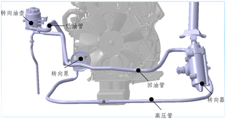

商用车液压助力转向
液压助力系统包括转向器、转向油壶、转向泵(安装在发动机上)、高压管、回油管和吸油管等,转向器上的转阀控制高压助力油的助力方向,最终实现助力效果。
cbac4758-375c-11ee-9e74-dac502259ad0.png?imageView2/2/w/1000
液压助力结构图   新能源电动车辆取消了传统的发动机,液压助力泵由电机驱动,电机可根据接收到的转向信号、车速信号等控制电动泵产生不同的流量,最终实现不同工况下的节能效果。
cbc504fa-375c-11ee-9e74-dac502259ad0.png?imageView2/2/w/1000
新能源液压助力结构图

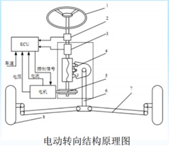

商用车电动转向
商用车电动转向技术与乘用车类似,而其瓶颈在于输出更大的转向力,目前国内主要的部件是采用电动循环球式转向器,一般为在机械循环球转向器的输入端增加电机及减速机构,根据转向信号、车速信号和主动控制指令等控制电机产生转向扭矩,从而实现不同的助力特性和主动转向功能。
 wKgaomTUqVmAQiebAABI3bPIvt8304.jpg?imageView2/2/w/1000
电控转向技术安装对比
