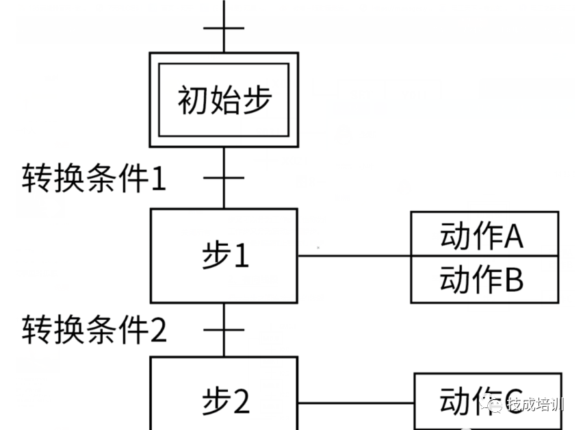

1、步
将顺序控制系统种的一个工作周期分成若干个阶段,这个阶段就叫做步。当步处于活动状态时,相应的动作被执行;当步处于静步状态时,相应的非存储型动作被停止执行。
c42dff96-4105-11ee-a2ef-92fbcf53809c.png?imageView2/2/w/1000

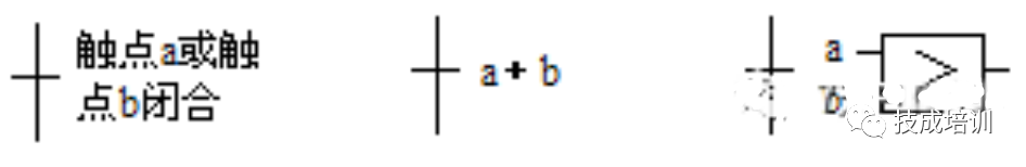

3、转移
转移就是由一个步过渡到另外一个步时的切换条件,两个步之间的切换可用一个有向线段表示,代表向下转移的有向线段的箭头可以忽略。
c44e6bdc-4105-11ee-a2ef-92fbcf53809c.png?imageView2/2/w/1000
转移的实现必须同时满足的两个条件:
1、该转移所有的前级步都是活动步。
2、相应的转移条件得到满足。
4、动作
动作就是该步要执行的任务,可以是输出,也可以是定时和计数。

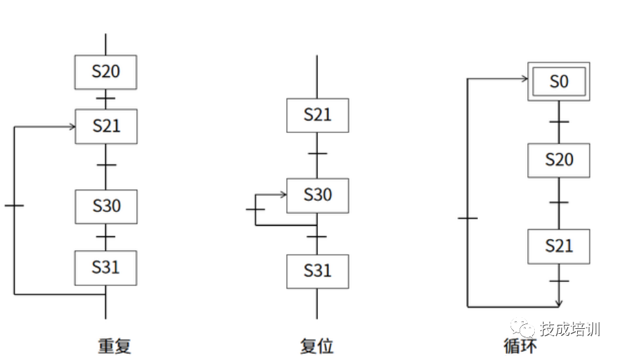

注意事项
1、两个步绝对不能直接相连,必须用一个转换将它们隔开。
2、两个转换绝对不能直接相连,必须用一个步将它们隔开。
3、初始步必不可少,否则无法表示初始状态,系统也无法返回停止状态。
4、自动控制系统应能多次重复执行同一工艺过程,应组成闭环,即最后一步返回初始步,(单周期)或下一周期开始运行的第一步(连续循环)。

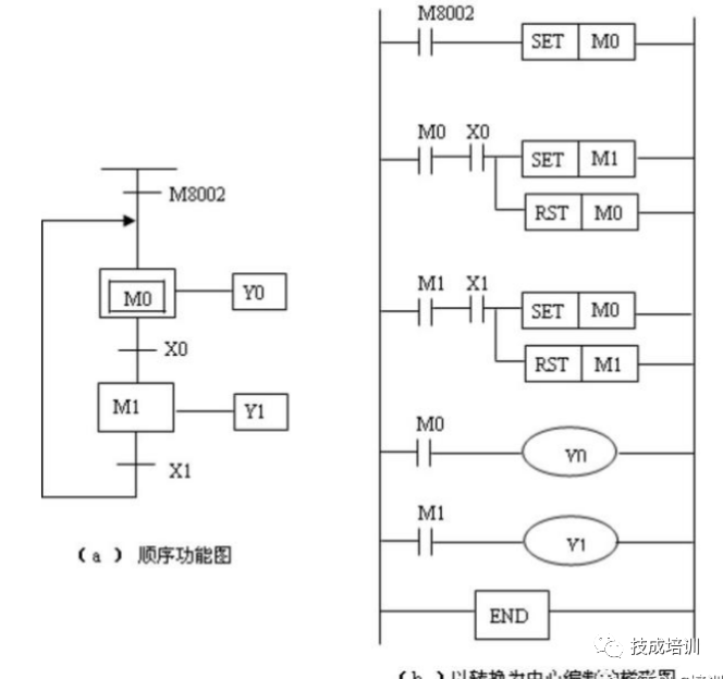

5、只有当前一步是活动步,该步才可能变成活动步。一般采用无断电保持功能的编程元件代表个步时,进入 RUN 工作方式时,它们均处于断开状态,系统无法工作。必须使用初始化脉冲 N M8002的常开作为转换条件,将初始步预置为活动步。
