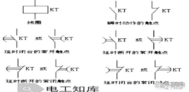

1、时间继电器的符号表示方法

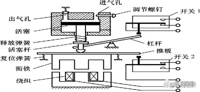

3、空气阻尼式时间继电器

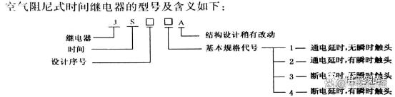

1)型号及含义
2)结构
空气阻尼式时间继电器是在交流电磁式通用继电器基础上,附加空气阻尼装置组成。常用的空气阻尼时间继电器为JS7-口A型,它主要由电磁系统、工作触点、空气室及传动机构等部分组成。
(1)电磁系统
电磁系统由线圈、铁芯、衔铁、反力弹簧和弹簧片等组成。
(2)工作触点
继电器的触点通常称为接点,由瞬时动作触点和延时动作触点组成。
(3)空气室
空气室内有一块橡皮薄膜固定在活塞上,利用空气的阻尼作用来阻尼活塞运动达到延时目的,空气室上有一只调节螺钉可调节进气量的大小,从而控制延时时间的长短。
(4)传动结构
由推板、推杆、杠杆及宝塔弹簧等组成。
3)原理
空气阻尼时间继电器的内部结构如上图所示,绕组线圈通电后铁芯产生吸力,衔铁克服复位反力弹簧的作用与铁芯吸合,带动推板动作,压合微动开关2使常闭触头瞬时分断,常开触头瞬时闭合;同时活塞杆在宝塔释放弹簧的作用下向下移动,带动与活塞相连的橡皮膜向下运动,运动的速度受进气孔进气速度的限制,这时橡皮膜上面形成空气较稀薄的空间,与橡皮膜下面的空气形成压力差,对活塞的移动产生阻尼作用,活塞带动杠杆只能缓慢移动,经过一段时间,活塞才能完成全部运动,压动微动开关1使常闭头分断,常开触头闭合。延时时间的长短取决于进气的快慢,旋转调节螺钉可调节进气孔的大小,从而达到调节延时时间长短的目的。
当绕组线圈断电时,衔铁在反力弹簧的作用下,通过活塞杆将活塞推向上端,这时橡皮膜上方腔内的空气,通过橡皮膜,弱弹簧和小活塞局部所形成的单向阀迅速从橡皮膜上方出气孔中排掉,使微动开关1、开关2的各对触头均瞬时复位。
将通电延时型时间继电器的电磁机构翻转180°安装,即成为断电延时型时间继电器。

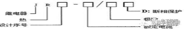

1、热继电器的型号及含义
1)JR0 、JR1、JR2 和 JR15 系列的热继电器均为两相结构,是双热元件的热继电器。
2)JR16 和 JR20 系列的热继电器均带断相保护,具有差动式断相保护机构。

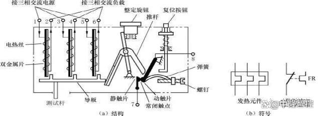

2、热继电器的结构
双金属片热继电器由热元件、动作机构、触点、复位按钮和整定电流装置五部分组成。
1)热元件
热元件是热继电器的主要部分,由双金属片及围绕在双金属片外的电阻丝组成。使用时将电阻丝直接串联在异步电动机的主回路中,电阻丝中通过的电流是电动机的线电流。
2)动作结构
动作机构由导板、补偿双金属片(补偿环境温度的影响)、推杆、动触片等组成。
3)触点
常开触点和常闭触点都串联在控制回路中。
4)复位按钮
复位按钮是热继电器动作后进行手动复位的按钮。
5)整定电流装置
整定电流装置是通过整定旋钮调节整定电流值。
3、热继电器的动作原理
1)如上图所示,当电动机过载时,过载电流通过串联在电动机定子回路中的热元件(电热丝)产生热量,使有不同膨胀系数的双金属片发生形变,当形变达到一定距离时,就推动连杆动作,推杆绕轴转动使动触片受力,将串联在控制电路中的常闭触点断开,从而使接触器失电,主电路断开,实现电动机的过载保护。
2)要使电动机再次启动,必须先查明故障原因,在排除故障之后,使双金属片冷却1min,再按手动复位按钮,使热继电器的常闭触点闭合,接通控制回路。
3)如果热继电器所保护的电动机是丫形接法,当线路上发生一相断路时,另外两相电流升高,此时流过热元件的电流就是电动机绕组的电流,因此用普通的两相或三相结构的热继电器都可以起到保护作用。如果热继电器所保护的电动机是△接法,当发生断相时,电动机中有的相绕组电流将增加较多,而电动机线电流却变化不大,热继电器不会动作,但电流较大的那相绕组却已超过其额定值而发热,故用普通的两相或三相结构的热继电器都不能起到断相保护作用,必须采用带断相保护装置的热继电器。

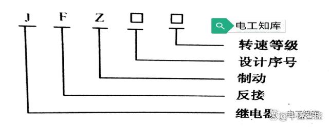

2、速度继电器的型号及含义

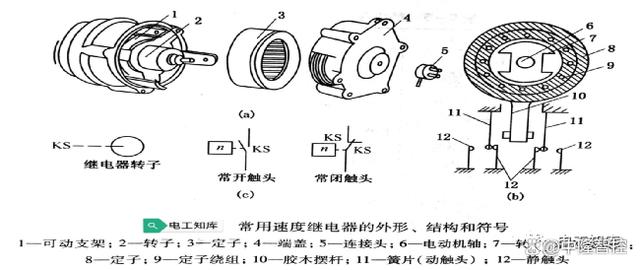

3、速度继电器的结构
常用速度继电器外形、结构和符号如下图所示,它主要由定子、转子、可动支架、触头系统及端盖等部分组成。转子由永久磁铁制成,固定在转轴上;定子由硅钢片叠成并装有笼型短路绕组,能作小范围偏转;触头系统由两组转换触头组成,一组在转子正转时动作,另一组在转子反转时动作。
4、速度继电器的工作原理
当电动机旋转时,带动与电动机同轴相连的速度继电器的转子旋转,相当于在空间中产生旋转磁场,从而在定子笼型短路绕组中产生感应电流,感应电流与永久磁铁的旋转磁场相互作用产生电磁转矩,使定子随永久磁铁转动的方向偏转,与定子相连的胶木摆杆也随之偏转。当定子偏转到一定角度,胶木摆杆推动簧片,使继电器的触头动作。当转子转速减小到零时,由于定子的电磁转矩减小,胶木摆杆复位。
