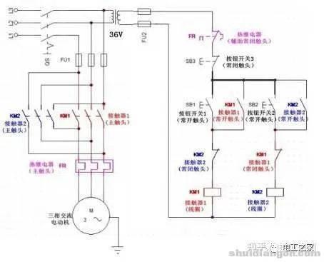

我们先来看一下正反转的电路图,把电路图从中间划开,左边是主线路,右边是控制线路。

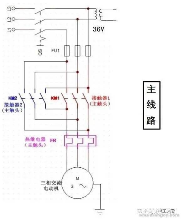

主线路原理
我们先看一下主线路。三相电源通过熔断器以后分两路,分别到两个接触器的主触头。此时,接触器主触头进线的相序和电源一一对应。两个接触器主触头的出线互换以后并联在一起,然后和热继电器相连,最后接在电机上。
当KM1主触头接通时,电源L1流向三相电机第一相、电源L2流向三相电机第二相、电源L3流向三相电机第三相,电机正转。
当KM2主触头接通时,电源L1流向三相电机第三相、电源L2流向三相电机第二相、电源L3流向三相电机第一相,电机反转。
所以我们只需要控制接触器1和接触器2主触头通断,即可实现电机正反转;要想达到控制接触器1和2的主触头,那我们只需要控制它们的线圈即可。另外,接触器1和2主触头不能同时闭合,否则电源会发生短路。

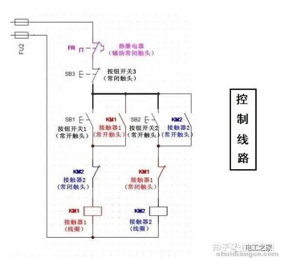

控制线路原理
单相380V通过变压器以后变成36V安全电压,然后给控制线路供电。36V电源首先通过热继电器、停止开关SB3以后,分别到正转按钮SB1、反转按钮SB2和KM1常开、KM2常开。
如果按下正转按钮SB1,电流就会通过SB1、KM2常闭到达KM1线圈。此时KM1线圈得电,KM1主触头接通、电机正转。同时,KM1常开把SB1两端接通自锁,KM1常闭断开,防止误按反转按钮SB2而发生短路。
如果按一下停止按钮SB3,KM1线圈断电,KM1主触头断开,电机停止运转。同时,KM1常开断开失去自锁。
如果按下反转按钮SB2,电流就会通过SB2、KM1常闭到达KM2线圈。此时KM2线圈得电,KM2主触头接通、电机反转。同时,KM2常开把SB2两端接通自锁,KM2常闭断开,防止误按反转按钮SB1而发生短路。
如果按一下停止按钮SB3,KM2线圈断电,KM2主触头断开,电机停止运转。同时,KM2常开断开失去自锁。
