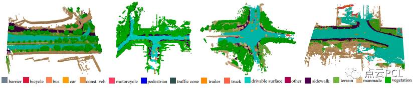

图1:nuScenes-Occupancy为nuScenes数据集中的所有关键帧提供了稠密的语义占用网格标签,在这里展示了标注的地面真值,体积大小为(40 × 512 × 512),网格大小为0.2米。
图1展示了稠密标注的可视化效果。为了促进未来研究,我们在OpenOccupancy基准中建立了基于相机、基于LiDAR和多模式的基线。实验结果显示,基于相机的方法在小物体(如自行车、行人、摩托车)方面表现更好,而基于LiDAR的方法在大型结构区域(如行驶表面、人行道)方面表现更优。值得注意的是,多模式基线通过自适应融合两种模态的中间特征,相对提高了基于相机和基于LiDAR方法的整体性能,分别提升了47%和29%。考虑到周围占用感知的计算负担,所提出的基线只能生成低分辨率的预测。为了实现高效的占用感知,我们提出了级联占用网络(CONet),在所提出的基线之上构建了一个从粗糙到精细的流程,相对提高了性能约30%。主要贡献总结如下:

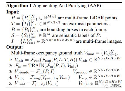

SemanticKITTI 是首个用于室外占据感知的数据集,但在驾驶场景方面缺乏多样性,并且仅评估前视感知,为了创建一个大规模的环境占据感知数据集,我们引入了nuScenes-Occupancy,它在nuScenes数据集的基础上添加了稠密的语义占用标注。作者引入了AAP(Augmenting And Purifying)流程来高效地标注和密集化占据标签。
整个AAP流程如算法1所示。

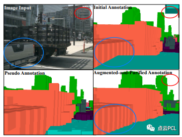

如图2所示,伪标签对初始标注是补充的,而增强和纯化标签更密集和精确,值得注意的是增强和纯化标注中每个帧中约有40万个占据体素,比初始标注密集了约2倍。总之,nuScenes-Occupancy包含28130个训练帧和6019个验证帧,在每个帧中对占据的体素分配了17个语义标签。
65176872-3a2e-11ee-9e74-dac502259ad0.png?imageView2/2/w/1000
图2:初始标注、伪标注和增强纯化标注之间的对比,红圈和蓝圈突出显示增强标注更加密集和准确的区域。

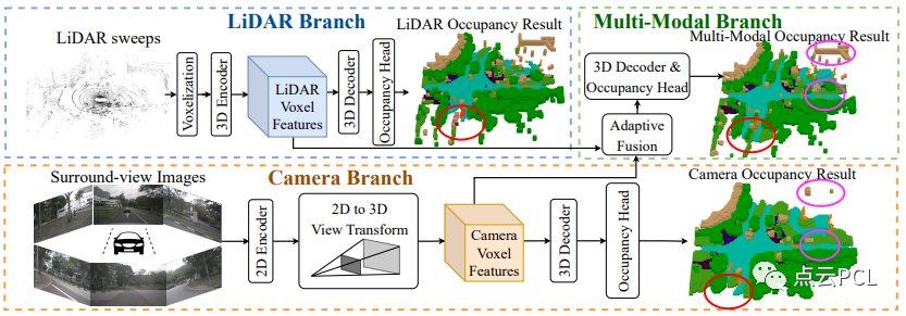

大多数现有的占据感知方法都是为前视感知而设计的,为了将这些方法扩展到周围的占据感知,需要对每个相机视角的输入进行单独处理,这是低效的。此外,两个相邻输出的重叠区域可能存在不一致性,为了缓解这些问题,我们建立了一致地从360度输入(例如LiDAR扫描或环视图像)中学习周围语义占据的基线,具体而言,为OpenOccupancy基准提出了基于相机的、基于LiDAR的和多模态的基线,如图3所示。
6535c9b6-3a2e-11ee-9e74-dac502259ad0.png?imageView2/2/w/1000
图3:三种提出的基线的整体架构,LiDAR分支利用3D编码器提取体素化的LiDAR特征,相机分支使用2D编码器学习环视图特征,然后将其转换为生成3D相机体素特征,在多模态分支中,自适应融合模块动态地集成两种模态的特征。所有三个分支都利用3D解码器和占据头来产生语义占据,在占据结果图中,红色和紫色圈圈标示出多模态分支可以生成更完整和准确的预测。

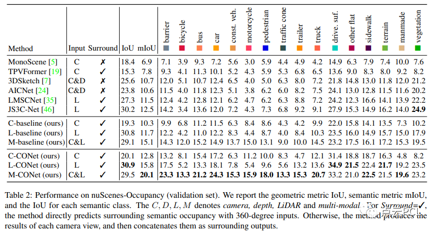

在OpenOccupancy基准测试中,基于nuScenes-Occupancy评估周围语义占据感知性能,对提出的基线、CONet和现代占据感知算法进行全面实验。所有模型在8个A100 GPU上以8个批次大小进行训练,共训练24个时期。利用OpenOccupancy基准测试,我们分析了六种现代方法(MonoScene ,TPVFormer,3DSketch ,AICNet ,LMSCNet,JS3C-Net )以及提出的基线和CONet的周围占据感知性能,从表2的结果可以看出:
与单视图方法相比,周围占据感知范式表现出更好的性能。
提出的基线对周围占据感知具有适应性和可扩展性。
相机和LiDAR的信息相互补充,多模态基线显著提高了性能。
周视占据感知的复杂性在于高分辨率3D预测的计算负担,这可以通过提出的CONet来减轻。

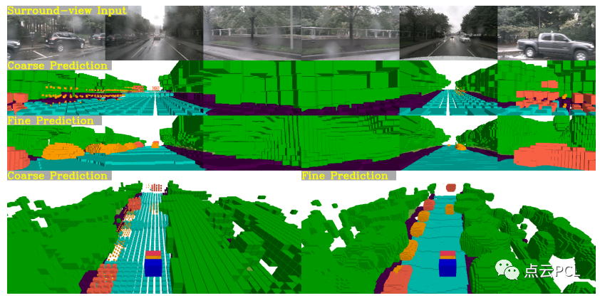

这里提供可视化结果(见图5)来验证CONet可以基于粗糙预测生成精细的占据网格结果。
65a2f45a-3a2e-11ee-9e74-dac502259ad0.png?imageView2/2/w/1000
图5:语义占据预测的可视化,第1行是周视图像。第2行和第3行显示了由多模态基线和多模态CONet生成的相机视图的粗糙和精细占据,第4行比较了它们的全局视图预测。
