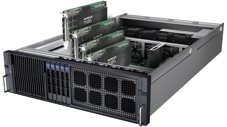

AMD 与全球领先的高级交易和执行系统提供商 Exegy 合作,取得了创世界纪录的 STAC-T0 基准测试结果,实现了最低 13.9 纳秒 ( ns ) 的交易执行操作时延。相比此前的记录,这一结果可令 tick-to-trade 时延至多降低 49%,是迄今为止发布的最快 STAC-T0 基准测试结果1。此前的最高速度记录为 24.2 纳秒,同样来自采用 AMD 加速卡的参考设计1
STAC 基准测试是业界用于测试高速时间序列报价数据分析解决方案的标准。STAC-T0 基准测试评估 tick-to-trade 网络 I/O 时延,即接收和执行交易订单所需的时间。
这项新的 AMD 和 Exegy STAC-T0 高精度时间戳基准记录采用 AMD Alveo UL3524 加速卡实现,AMD Alveo UL3524 加速卡是一款专为快速交易执行而设计的金融科技卡,由 AMD Virtex UltraScale+ FPGA 提供支持,在配备 AMD EPYC 7313 处理器的戴尔 PowerEdge R7525 服务器中的 Exegy nxFramework 和 Exegy nxTCP-UDP-10g-ULL IP 核上运行,并配备 Arista 7130 平台和 Arista MetaWatch 7130 设备。
AMD Alveo UL3524 加速卡具备突破性的收发器架构78 万个 LUT FPGA 架构以及 1,680 DSP 计算。该产品旨在加速硬件中的自定义交易算法,交易者可以根据自定义算法 AI 交易策略定制设计。
AMD 自适应和嵌入式计算事业部数据中心产品营销总监 Girish Malipeddi 表示:“在超低时延交易中,1 纳秒即可决定交易的盈亏。这项基准测试展示了经过独立量化和验证的真实结果,展现了 AMD 如何从整体上推动高速交易和金融技术突破边界与可能性。”
Exegy 提供了由必要的 FPGA IP 和相关软件组成的应用,以实现 Alveo UL3524 卡上的 STAC-T0 基准测试要求。
Exegy FPGA 解决方案总监 Olivier Cousin 表示:“通过完成此次最新 STAC-T0 基准测试,Exegy 和 AMD 很高兴能够创下 tick-to-trade 时延记录。今年的 STAC-T0 采用 Exegy 的 FPGA 开发框架和新的超低时延 TCP-UDP IP 协议栈,取得了迄今为止最出色的公开结果。”
