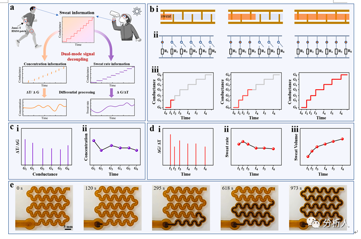

表皮微流控设备作为有效的汗液收集和检测装置获得持续关注。通过结合阻抗/电导等电信号检测方法可实现对汗液电解质浓度和出汗速度等实时监测。然而,目前存在两个关键挑战有待进一步解决:(1) 双模信号耦合的影响。电信号同时受到汗液电解质浓度和汗液量信息的影响,难以同步实时解析上述信息,需要通过额外的校准模块或不同的检测方法分别进行检测。(2) 长期穿戴舒适性。传感器的密闭基底材料长时间贴附皮肤,堵塞汗孔,影响正常的排汗,造成汗液积聚,导致局部发生炎症或过敏,甚至会导致局部代偿性出汗,从而影响汗液信息检测结果的准确性。因此,迫切需要解决上述问题,确保长期舒适穿戴下汗液双模信号的准确解耦,实现汗液电解质浓度和出汗速度的实时同步监测。

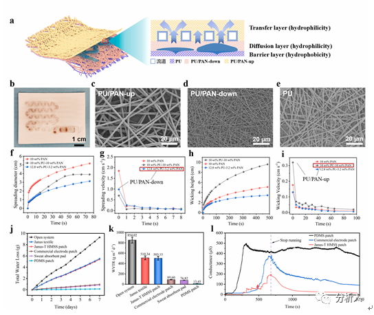

作者通过将微流体汗液传感器与等间距叉指电极相结合,实现汗液电解质浓度(10-200 mmol L ^-1^ )和出汗量/出汗速度(0.2-4.0 μL min ^-1^ )双模信号解耦;通过将微流体汗液传感器设计成镂空式蛇形结构并与janus织物相结合,赋予其良好的透气性(503.15 g m^-2^ d ^-1^ )和单向排汗性能,具有更好的穿戴舒适性。相比传统的基于PDMS或PET等密闭柔性衬底构建的汗液传感器,织物嵌入式汗液传感器具有更好的透气、排汗和散热性能。该传感器可水洗和重复使用,而且可实验批量化制备,展现出集成于衣物和智能织物的潜能,有利于实现可穿戴汗液传感器在个性化医疗和特定场景下水合状态监测的应用前景。

图2 汗液总电解质浓度和出汗量/出汗速度双模信号解耦原理。

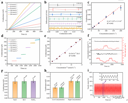

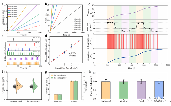

图3 织物嵌入式微流体汗液传感器对流速信息的测试和分析。
wKgZomTVinWAQbfEAAIcl_9Y5IU826.jpg?imageView2/2/w/1000
图4 织物嵌入式微流体汗液传感器对汗液总电解质浓度信息的测试和分析。

图5 织物嵌入式微流体汗液传感器单向透气排汗性能的测试和分析。

图6 织物嵌入式微流体汗液传感器用于体上测试,可在不同运动强度下实时同步监测出汗速度,出汗量和总电解质浓度的变化。
