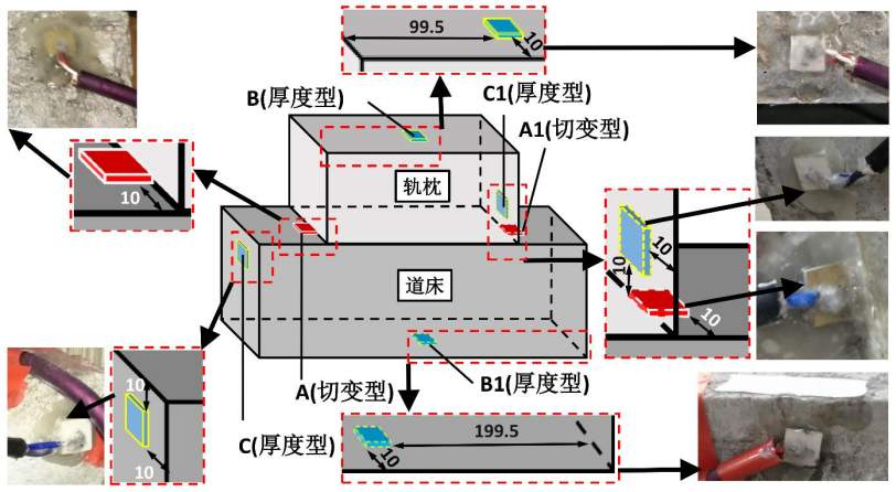

1.压电陶瓷片的布置及平台的搭建;
依据界面的位置,换能器的振动方式选取了试件合适的位置张贴压电陶瓷片
ATA-2022H高压放大器应用
压电陶瓷分部示意图

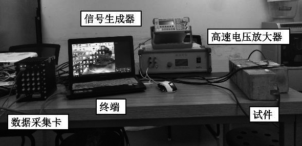

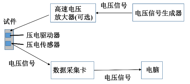

2.试验设置:信号经过高压放大器放大,激励到驱动器上。数据采集系统用于采集传感器所接收到的应力波响应。监测终端实现对数据的储存与分析。
高压放大器应用图
组装示意图
高压放大器应用图
实验现场

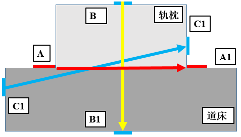

3.测试过程。
选定激励信号的输入电压幅值与频率等参数,对5种工况下的试件展开测试。基于A-Al路径、B-BI路径及CCl路径的压电陶瓷片的收-发对,试验中对5种不同粘结状态的轨枕与道床复合试件开展了5次完全分开的测试。
高压放大器
测试路径示意图

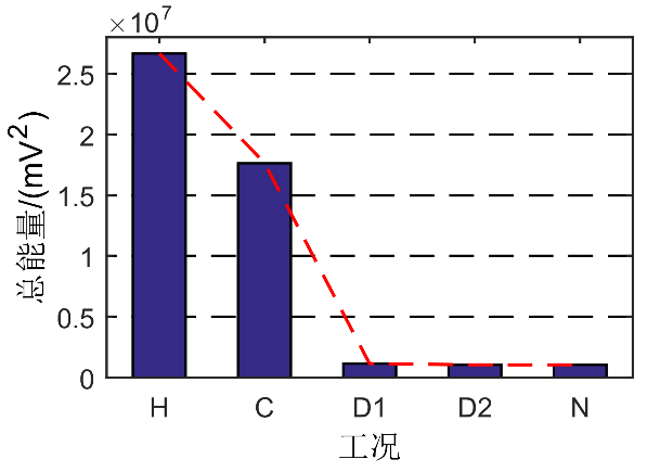

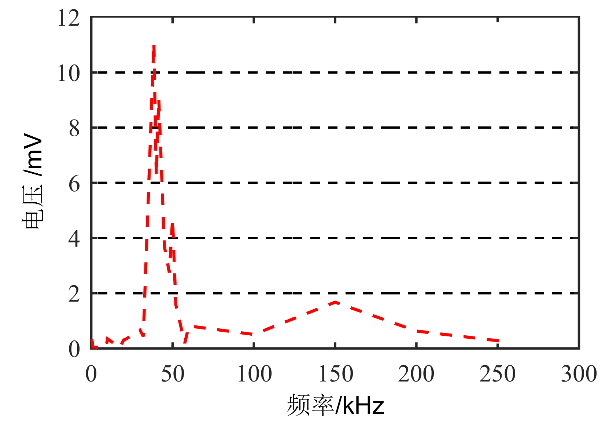

实验结果:
采用正弦激励和扫频激励的测试均能识别健康状况、局部裂缝、部分脱粘、完全脱粘及无接触等状态,结果与试件及压电陶瓷片布置的对称性有关。
高压放大器测试结果
不同频率正弦激励下响应信号时域幅值
高压放大器测试结果
路径上扫频激励下5种工况中响应信号总能量
