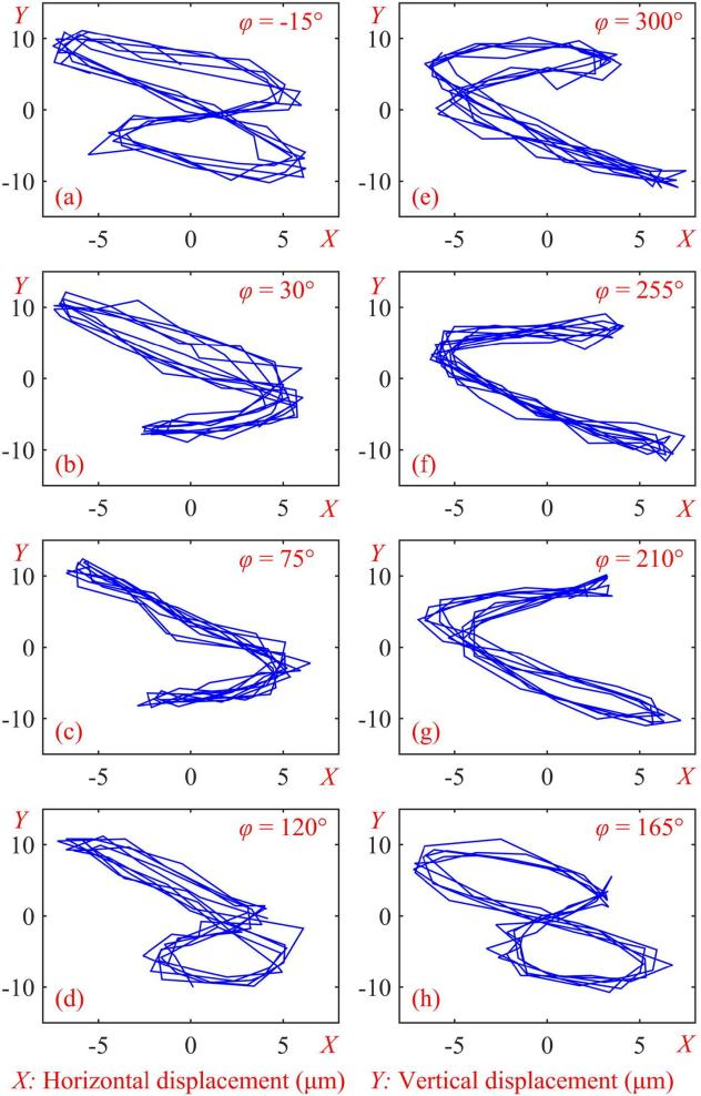

(1)测试驱动足轨迹。用两个激光位移传感器分别对准驱动足的上表面和右表面,用函数信号放大器产生信号,经过功率放大器(ATA4051)放大后施加到超声电机上,打开传感器采集功能,完成振动轨迹采集。改变激励信号中两种信号的相位差,从0~360度范围内,每15度测试一次,共测24次。

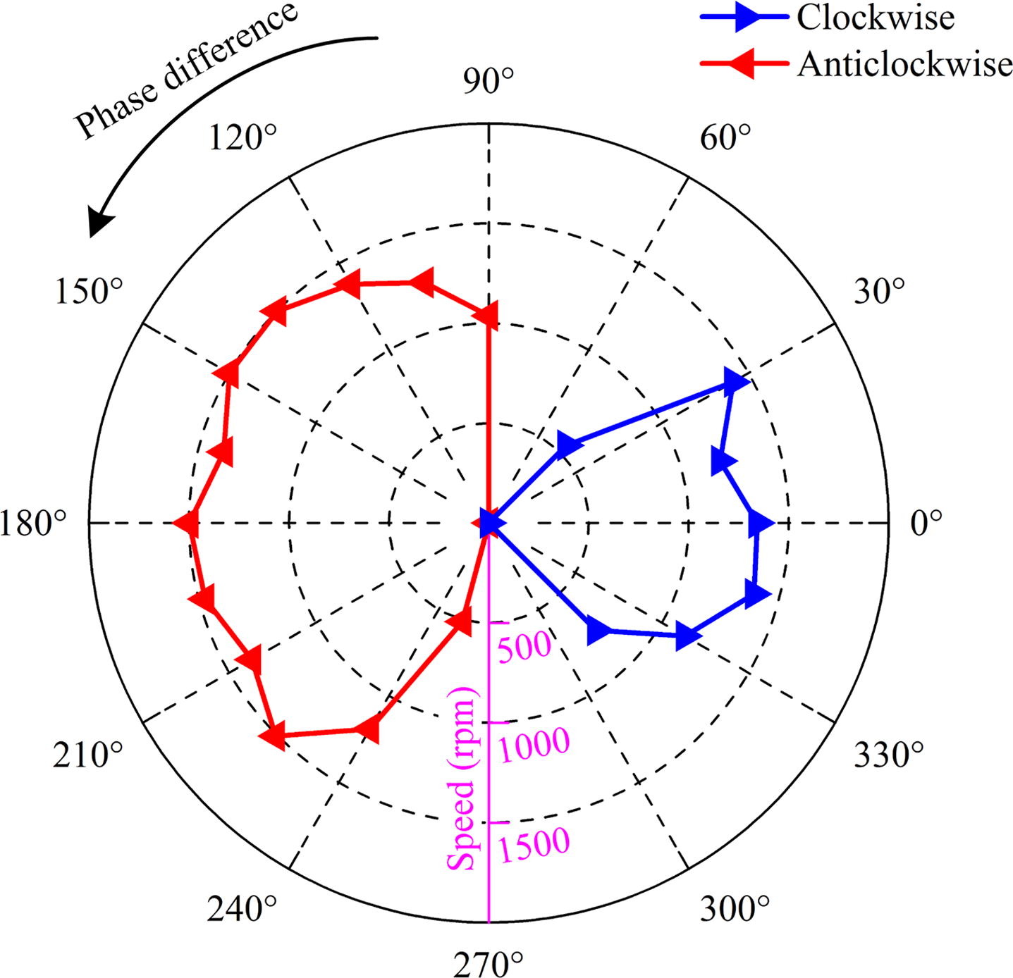

(2)测试输出特性。驱动足处放置一个小滑轮,侧面贴放光纸,拨动滑轮每转一周,观察转速计计数是否正常。之后用信号发生器和功放产生激励信号并施加到超声电机上,测试电机在不同波形(两种频率成分正弦的相位差)下的输出速度。

1. 驱动足处在波形相位差为165度和-15度时都可以获得8字型轨迹,轨迹的运动方向相反;
2. 所提出的基于8字型轨迹的超声电机,的正反向输出特性差异小于4%,推动直径为22mm转子运动时最大输出速度为1373rpm;
