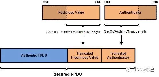

在发送方,SecOC 模块通过向待发送的协议原始 PDU 添加认证信息来创建安全PDU,认证信息包括新鲜度值(Freshness Value,简称 FV) 和 信 息 认 证 码(Message Authentication Code,简称 MAC)。

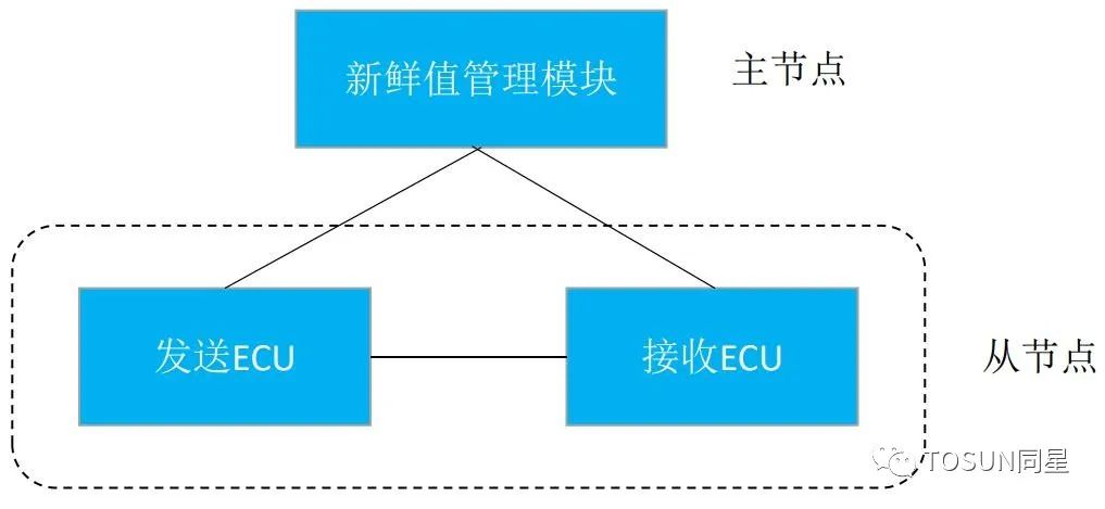

FV 由新鲜度值管理模块 (FVM) 获得。FVM 分为 Master FVM( 由网关担任 ) 和 Slave FVM( 由其它实现 SecOC 机制的 ECU 担任 ),前者会向后者发送新鲜度值同步消息来保证PDU 收发端 FV 的一致性,后者则向前者发送 FV 同步请求消息。
将 PDU 的数据标识符、原始 PDU 以及完整新鲜度值拼接起来,传递给认证算法产生 MAC 值。
接收方收到安全 PDU 后会通过MAC认证模块对其新鲜性与完整性进行验证,如果验证成功,那么将原始的数据PDU上传到上层应用的软件模块,如果验证失败,则直接丢弃。

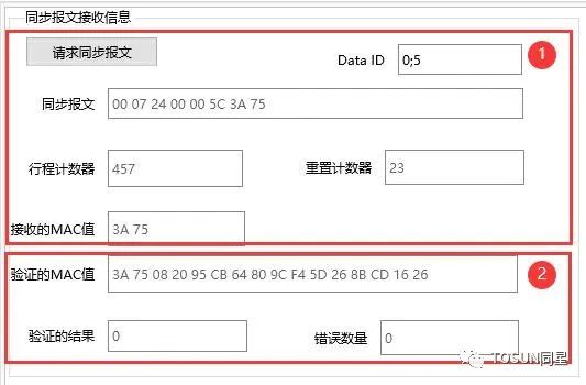

3.1 同步报文接收
新鲜值管理模块在整车身上一般由网关充当,负责发送同步报文,便于从节点更新新鲜值。同步报文的主要作用是保证安全PDU发送和接收端新鲜度值信息的一致性。
2cc6f0b4-3a47-11ee-bbcf-dac502259ad0.jpg?imageView2/2/w/1000

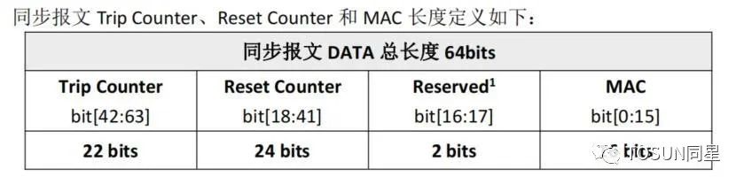

同步报文的行程计数器(Trip Counter)、重置计数器(Reset Counter)和MAC值(Authenticator)长度定义如下:
2cdfb28e-3a47-11ee-bbcf-dac502259ad0.jpg?imageView2/2/w/1000
本解决方案采用AES128-CMAC标准算法和基于同步消息的复合counter新鲜度值管理方案,MAC值计算方式为CMAC-AES128(DataID/Payload/FV,CK)。
→ 图示是TOSUN SecOC解决方案中同步报文接收的演示
2cf7d788-3a47-11ee-bbcf-dac502259ad0.jpg?imageView2/2/w/1000
第一部分显示被测件(主节点)发送的同步报文和报文解析。Data ID由主节点(被测件/新鲜值管理模块)决定。
第二部分为算法计算的MAC值,与接收的MAC值前两位是一致的,则验证成功返回0;否则验证失败返回1,并且错误数量+1。

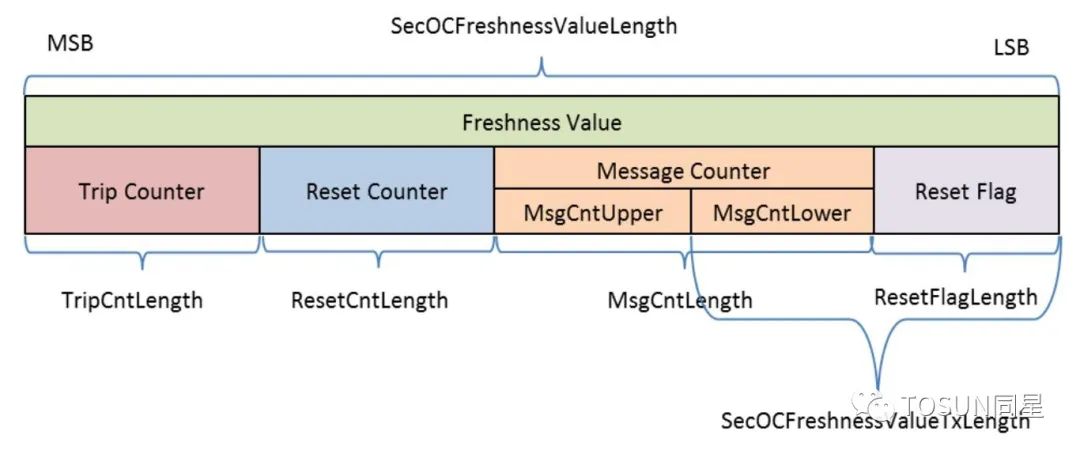

3.2 新鲜度值管理
→ 图示是TOSUN SecOC解决方案中新鲜度值管理的演示
完整的新鲜度值包括(64bit):行程计数器(Trip Counter),重置计数器(Reset Counter), 重置标志值(Reset Flag)和消息计数器(Message Counter)。
2d0f2280-3a47-11ee-bbcf-dac502259ad0.jpg?imageView2/2/w/1000
1)行程计数器和重置计数器由同步报文决定
2)消息计数器每发送一次安全报文自增1
3)重置标志位为重置计数器最后2bit数据
从节点内完整的新鲜度值由以上四个数据生成。

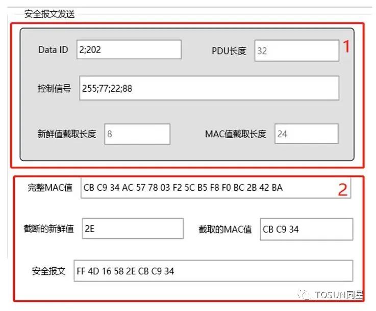

3.3 安全报文发送
→ 图示是TOSUN SecOC解决方案中安全报文发送的演示
2d493b3c-3a47-11ee-bbcf-dac502259ad0.jpg?imageView2/2/w/1000
第一部分设置2字节的Data ID和4字节的控制信号(十进制、十六进制输入即可)。
第二部分显示加密后的MAC值,截取的新鲜值、截取的MAC值和发送的安全报文(安全报文由4个字节控制信号、1个字节截取新鲜度值和3个字节截取MAC值组成)。
本解决方案的新鲜度值和MAC值截取的标准是在CAN协议的通信方式下,FV截取低位1字节,MAC截取高位3字节。

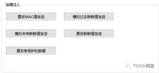

3.5 故障注入测试
→ 图示是TOSUN SecOC解决方案中故障注入测试的演示
2d99dda8-3a47-11ee-bbcf-dac502259ad0.jpg?imageView2/2/w/1000
在该面板中点击任意类型故障注入按钮可进行故障注入,可看到【接收端】的错误数量增加并亮红灯。以检测和评估系统的可靠性和稳定性,从而提高系统的质量。
其中“模拟过去新鲜值发送”是指将新鲜值篡改成上一次发送 的新鲜值,“模拟未来新鲜值发送”同理。
