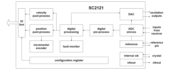

SC2121芯片模块示意图.png?imageView2/2/w/1000
旋变数字转换器SC2121芯片介绍:
SC2121是一款10位至16位分辨率旋变数字转换器,集成片上可编程正弦波振荡器,为旋变器提供正弦波激励。转换器的正弦和余弦输入端允许输入3.15Vp−p ±27%。Type II伺服环路用于跟踪输入信号,并将正弦和余弦输入端的信息转换为输入角度和速度所对应的数字量。最大跟踪速为3125rps。
1.比率跟踪转换Type II 跟踪环路能够连续输出位置数据,且没有转换延迟。它还可以抑制噪声,并提供参考和输入信号的谐波失真容限。
2.系统故障检测。故障检测电路可以检测旋变的信号丢失、超范围输入信号、输入信号失配或位置跟踪丢失。各故障检测阈值可以由用户单独编程,以便针对特定应用进行优化。
3. 输入信号范围。正弦和余弦输入端支持3.15Vp−p ±27%的差分输入电压
4. 可编程激励频率。可以轻松地将激励频率设置为2kHz至20kHz范围内的多个标准频率。
5. 3种格式位置数据。通过12并行端口或3线串行接口可以访问10位至16 位绝对角位置数据。增量式编码器仿真采用标准A-quad-B格式,并提供方向输出。
6. 数字速度输出。通过12位并行端口或3线串行接口可以访问10位至16位带符号的数字量速度。
