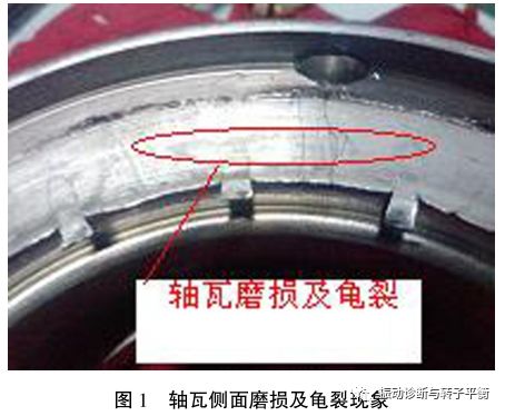

自高压水泵电机投入使用以来,陆续出现电机前端轴瓦温度升高现象,最高达 72 ℃,并有继续升高的趋势。 轴瓦温度已经大大超过了热工一级报警值(70 ℃)和二级报警值(75 ℃),二级报警跳闸停机,严重威胁到高压除鳞泵电机及高压变频器的安全运行,因而必须停泵进行检查处理。 检查发现电机负荷端瓦型轴承推力面出现磨损及块状脱落的钨金耐磨层,原装钨金瓦型轴承报废已不能继续使用。 于是重新更换一套轴瓦,并投入使用。 但使用半个月后检查电机前端轴瓦时发现,新轴瓦推力面乌金虽然磨损相对较轻,但是推力面已经出现明显的龟裂,龟裂位置与先前损坏的瓦型轴承损坏位置相同,只是损坏程度相对较小。
对电机轴瓦重新处理后继续安装使用,但在此后运行过程中,当高压泵连续高速运转,电机会发出明显的撞击异响,而且电机轴承温度立即升高,只能被迫降速或停机检查,严重扰乱中厚板生产线的正常生产,也给中板高压除磷泵及电机的安全运行带来极大的威胁。
原因分析
停泵揭瓦检查,发现高压泵电机前轴瓦外侧(靠高压泵一侧)磨损严重,外侧圆周面乌金颜色发黑并有脱胎现象,电机转子挡肩粘有融化的乌金(如图 1 所示)。这些现象证实,轴瓦温度不断升高是由于电机转子向电机侧方向窜动,致使电机转子挡肩与轴瓦外侧乌金动静接触摩擦引起的。具体导致电机转子严重窜动的轴向推力的产生原因分析如下。

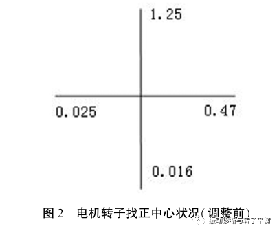

    轴在轴承中不对中的偏差会对轴承增加很大的附加力矩,由于电机转子能在一定范围内沿轴向来回游动,轴系中心不正时,联轴器会产生固定方向的轴向分力,使转子在轴向分力的作用下克服磁场方向一侧推动,导致电机转子挡肩与轴承外侧乌金动静摩擦。如图 2 所示。

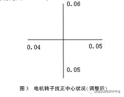

⑴根据调整前的有关数据,对轴系中心和电机扬度重新调整。在调整转子轴系中心时重点考虑电机转子扬度情况,在其两端扬度合理、一致的情况下分别修正耦合器转子与电机轴的中心,电机转子与高压泵的中心。调整电机两端轴承座的垫片后,中心情况如图 3 所示。

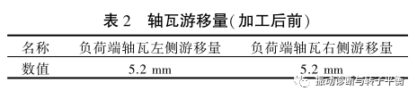

  ⑶加工电机转于轴承挡,增加轴瓦两侧游隙。加工电机转子轴承挡肩,将电机转子抽出来,将轴伸端轴承挡宽度尺寸由100.4mm 加工110mm,这样,和前面介绍的方法相结合并做适当的调整后,电机运行时可使轴瓦两侧到轴挡肩的间隙为5mm,增加了轴瓦两侧的游隙,避免了轴挡肩与轴瓦侧面动静相擦的故障。加工后的轴瓦游移量如表2所示。
080002ce-4600-11ee-a2ef-92fbcf53809c.png?imageView2/2/w/1000
  另外,可以类比将电机轴伸端轴瓦宽度由原来的 100 mm 改为 90 mm,使轴瓦两侧的间隙变为 5.2mm,同理也可以增加轴瓦两侧的游隙,达到预期目的。但轴瓦两侧巴氏合金厚度一般为 3 mm,车削 5mm 后必然将轴承两侧的乌金面彻底削掉,此方法容易引起电机轴承温度过高的现象。因此,轴瓦车削后必须重新浇注巴氏合金并加工,费时费力,且不利于后期设备的维护。
