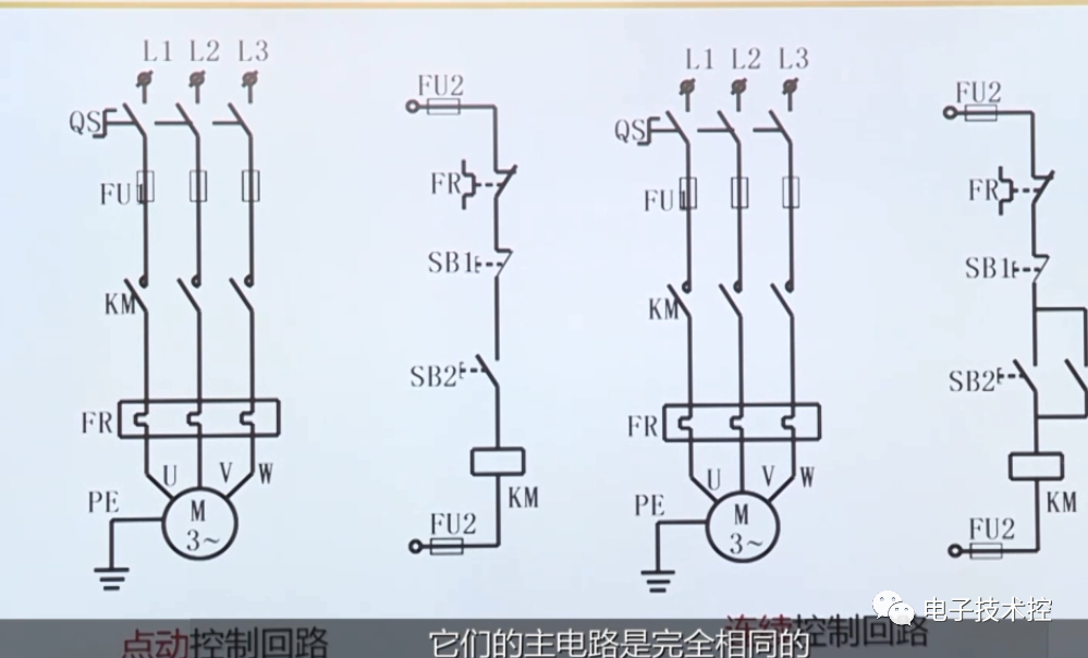

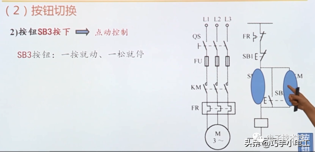

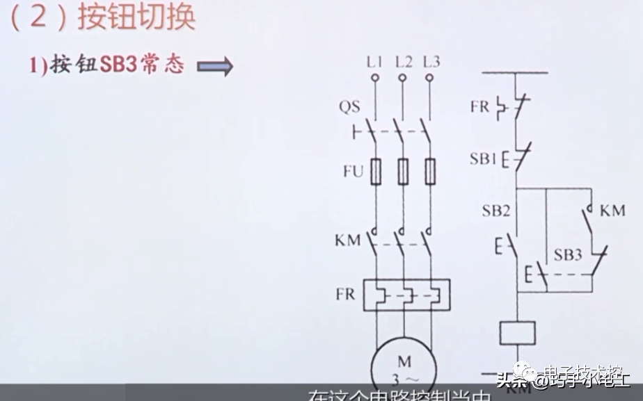

在我们工作当中经常会遇到设备需要点动控制和连续控制,我们可以通过三个简单的方式来实现对设备的控制。
29c4f17c-47c6-11ee-97a6-92fbcf53809c.png?imageView2/2/w/1000

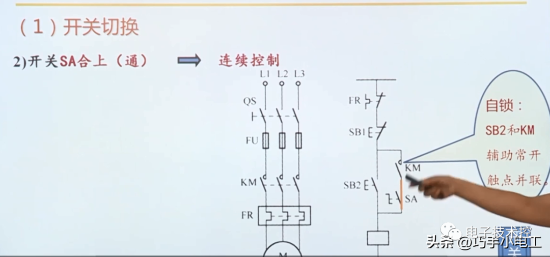

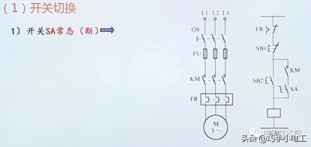

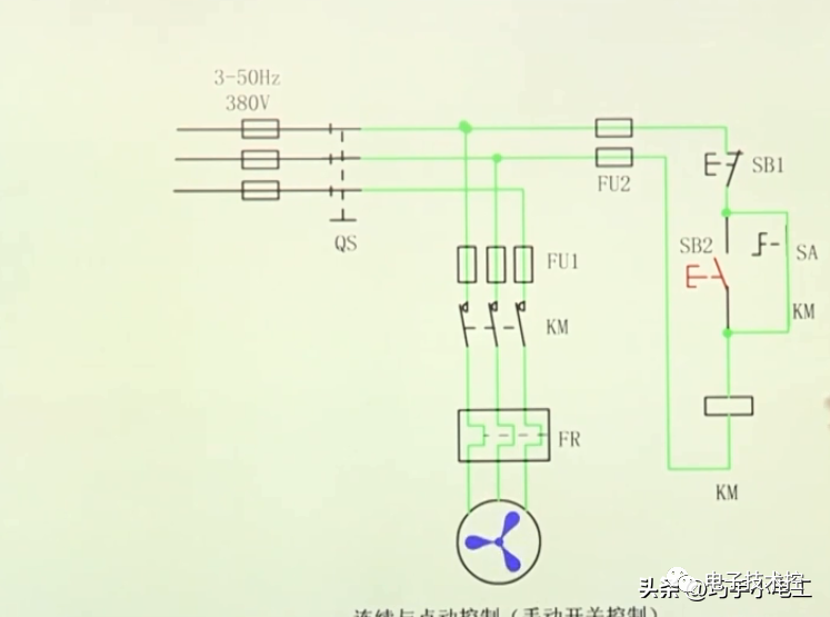

点动和连续控制电路图   第一种方式是开关切换:在电路图1中,开关SA处于常态(断开),按按钮SB2电路通电交流接触线圈吸合但形不成自锁,电动机转动,松开按钮SB2线圈失电,电机转动停止。在电路图2中,开关SA处于闭合状态,按按钮SB2电路通电交流接触线圈吸合形成自锁,电动机转动。
复合开关
2a1e9222-47c6-11ee-97a6-92fbcf53809c.png?imageView2/2/w/1000
2a4ef7a0-47c6-11ee-97a6-92fbcf53809c.png?imageView2/2/w/1000
2a9b3bce-47c6-11ee-97a6-92fbcf53809c.png?imageView2/2/w/1000

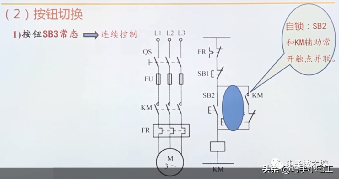

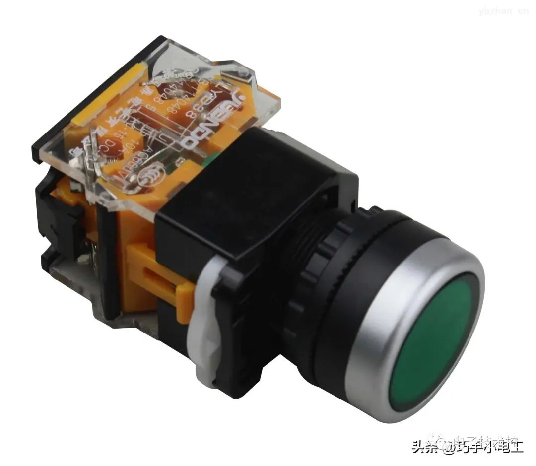

连续控制   第二种方式是按钮切换:很多复合按钮开关都是有常开和常闭触点,在电路图3中SB3处于常态,常开点断开,常闭点和SB2,KM常开点进行并联,SB2按钮闭合kM线圈得电,线圈形成自锁,电机进行持续运转。当SB3常开触点闭合,常闭触点断开线圈失电,形不成自锁,电机形成点动控制。
2abe776a-47c6-11ee-97a6-92fbcf53809c.jpg?imageView2/2/w/1000
按钮开关

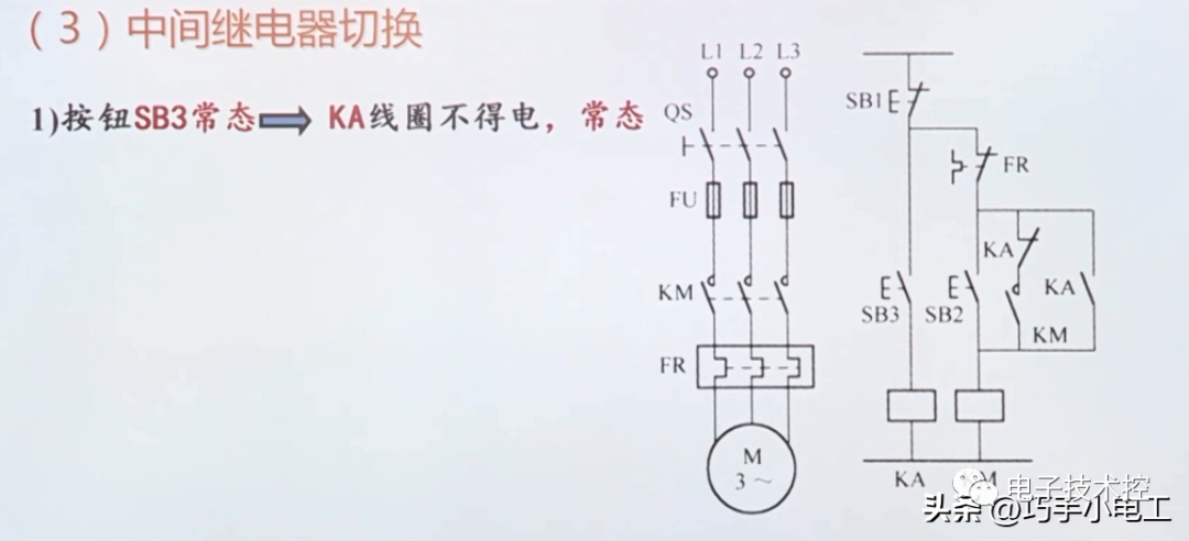

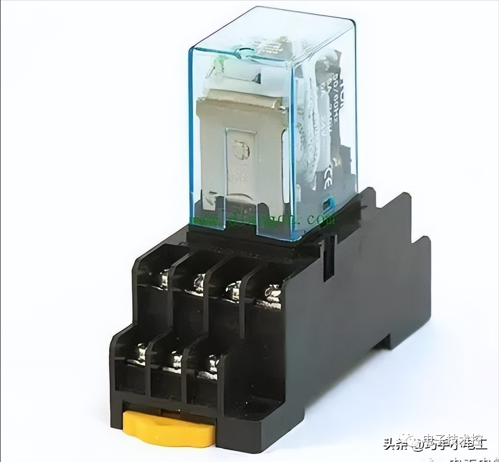

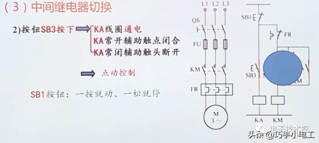

第三种方式是中间继电器切换:中间有多个常闭和常开触点,在电路图4中SB3处于常态,常开点断开,常闭点和KM常开点进行串联,SB2按钮闭合kM线圈得电,线圈形成自锁,电机进行持续运转。当SB3常开触点闭合,KA线圈得电,中间继电器常开点闭合,常闭点断开。按下按钮SB1电动机形成点动控制。
2c2e5b4c-47c6-11ee-97a6-92fbcf53809c.png?imageView2/2/w/1000
中间继电器
2c5db61c-47c6-11ee-97a6-92fbcf53809c.png?imageView2/2/w/1000
2c781e08-47c6-11ee-97a6-92fbcf53809c.png?imageView2/2/w/1000
点动控制
