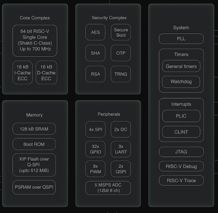

Secure IoT微控制器集成了多个复杂单元,旨在确保各种物联网应用的高性能、强大的安全性和多功能性。 该微控制器以Shakti C-Class 处理器为核心,这是一款速度高达 700 MHz 的 64 位 RISC-V 单核处理器。 该处理器的特点是处理复杂计算的效率和能力。 Secure IoT 的峰值功耗保持在 200 mW 以下。
包括一个 16 KB 指令缓存和一个 16 KB 数据缓存,两者都配备了纠错码 (ECC) 以防止数据损坏。 该器件的存储器配置还包括 128 KB 静态 RAM、启动只读存储器 (ROM) 以及通过 Quad SPI 上的就地执行 (XIP) 闪存进行扩展存储的选项(最高支持 512 MB)以及PSRAM。
image.png?imageView2/2/w/550
Secure IoT框图。
Secure IoT微控制器配备了专用加密模块,包括 AES、SHA 和 RSA、安全启动机制、真随机数生成器 (TRNG) 和一次性可编程 (OTP) 内存。 这些功能协同工作,可以有效防范各种攻击和未经授权的访问。
Secure IoT微控制器配备了一整套系统管理组件。 其中包括锁相环 (PLL)、通用定时器、用于系统恢复的看门狗定时器、用于管理多个中断源的可配置中断控制器 (PLIC) 以及用于定时器和软件中断的核心本地中断器 (CLINT)。 外设支持广泛,具有多个串行协议接口,例如四个 SPI、两个 I2C 和三个 UART 通道,以及 32 个通用 I/O 引脚和专用外设,例如脉宽调制器 (PWM) 和高分辨率5 MSPS 的数模转换器 (ADC)。
