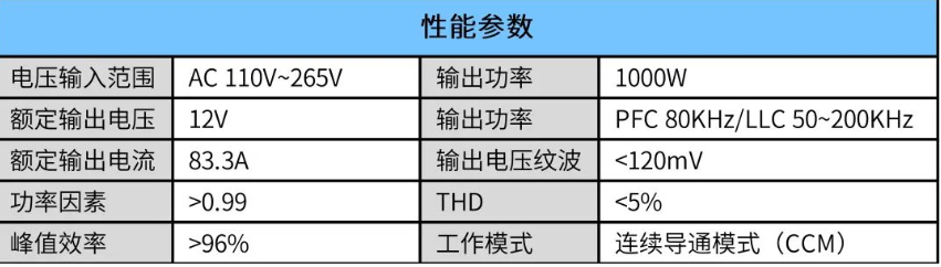

泰为推出的基于TAE32F5300芯片的1KW图腾柱PFC+LLC电源方案,其中功率管使用了GaNext (镓未来) 的GaN (型号为:G1N65R035TB-N)。该方案具有性能优越、效率高等特点,其主要性能参数如下:
pYYBAGLqIgiAWM4vAAGYxCa-qXM182.png?imageView2/2/w/1000

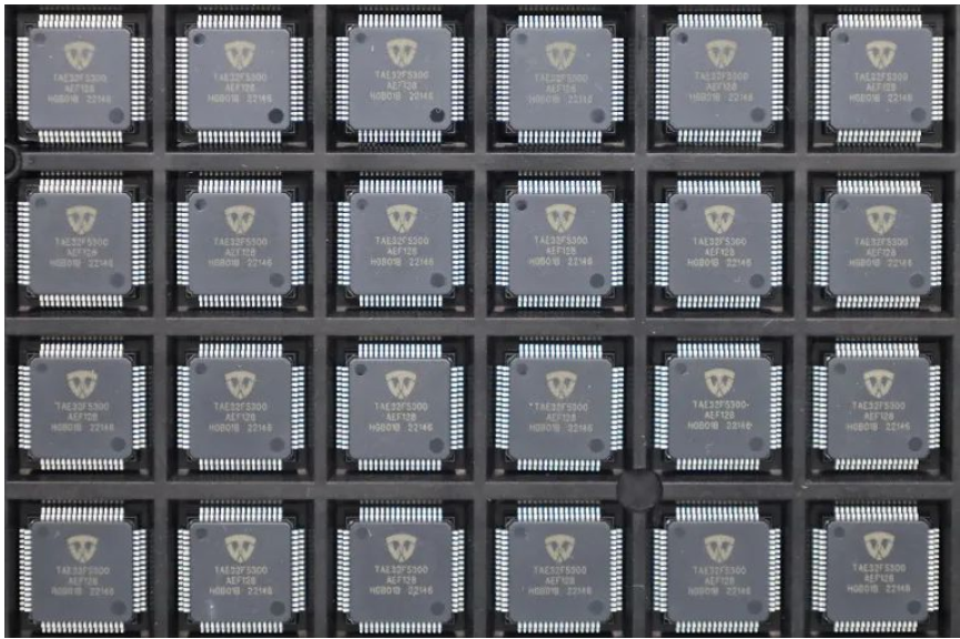

TAE32F5300提供LQFP64、LQFP48、WQFN40、QFN32四种封装形式。全系列内置75KB容量FLASH程序存储器,16KB容量数据FLASH存储器,16KB系统SRAM+8KB算法SRAM,工作结温范围为-40°C ~ 125°C (工业级温度)。
TAE32F5300已于2021年实现量产。
