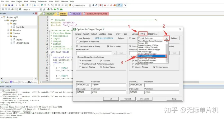

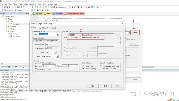

1. keil调试工具设置
先点击那个锤子图标进入keil的设置。
选择Debug,然后在USE那里点下拉按键,选择St-Link Debugger。
这一步是选择我们使用的仿真器,一般有jtag和st-link,其中st-link实际产品用的最多,所以以这个为主。

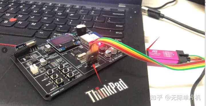

设置好仿真器以后,我们需要把仿真器连接到板子(我板子是直接用st-link的vdd供电,如果你没用则板子单独供电)
板子上电,并且st-link连接到板子。
我们下一步点击Settings,会弹出上图这个界面,如果Device name显示ARM core….就代表板子和st-link连接成功,可以正常进行仿真和烧录程序了。

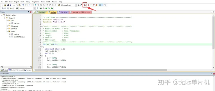

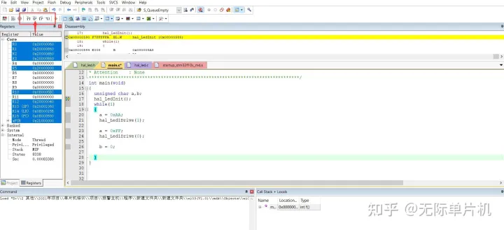

我们点击确定返回到工程界面后,点击红色那个小放大镜进入仿真模式(注意板子和st-link保持连接和供电)。
进入仿真模式好,我们看右上角我标注的那几个箭头图标,我红色箭头标注的中间那个就是用的最多的单步执行,也就是说点击一下,就会执行一条语句,这个大家下去可以试下。

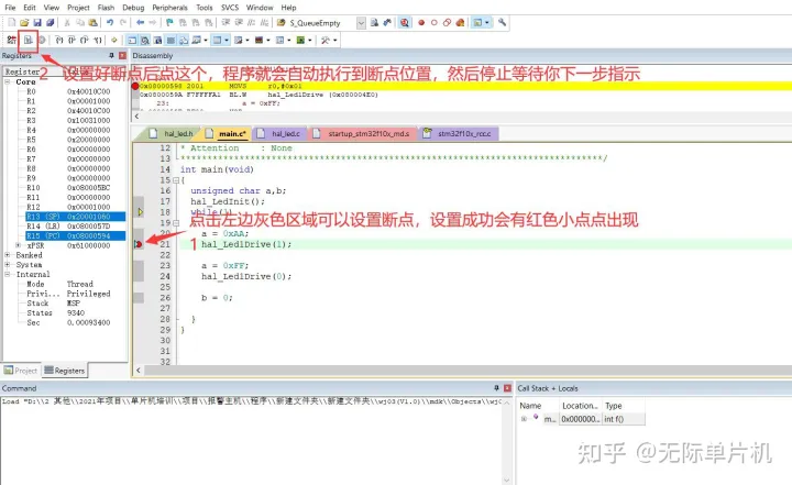

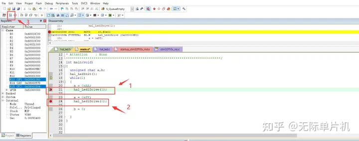

如果你嫌弃单步执行太慢,也可以设置断点,然后点全速运行,让程序自动跑到断点位置,然后停止等待你下一步的操作。
一般来说,我们调试程序的时候就是通过这种方式。
比如说,我现在要看变量a的值在不同程序位置的变化,我可以根据上图来设置断点1,2,然后点全速执行。

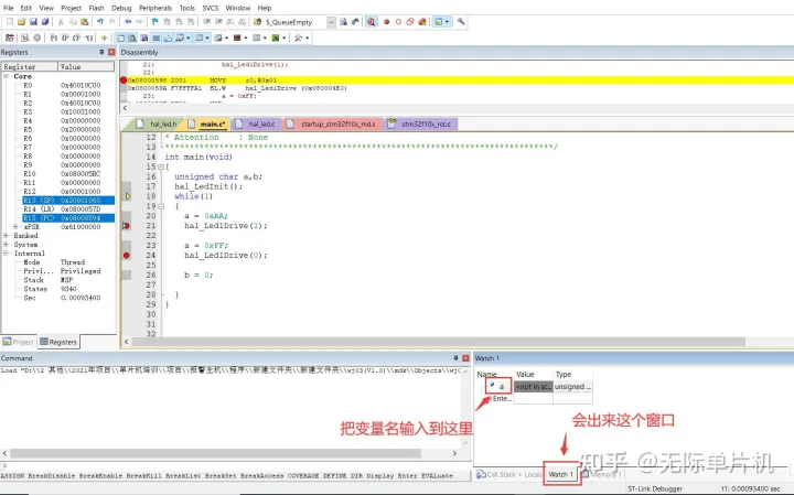

如果要看程序里变量的值,大家还需要把watch窗口调出来,按照上面的步骤。
然后我们把变量名输入到watch窗口方便查看。

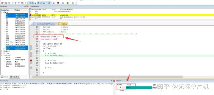

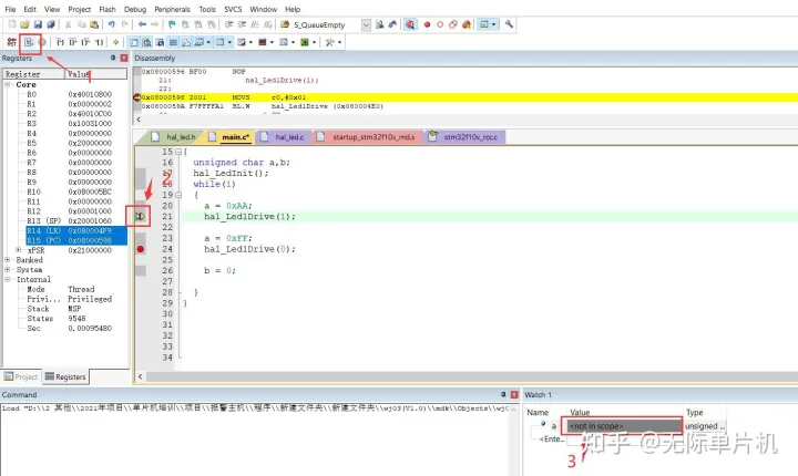

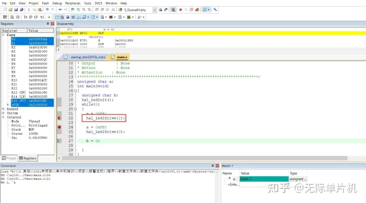

我们点全速运行,我们可以看到在”2”标识的位置前面有个黄色和蓝色的箭头,代表程序已经执行到这里并且停止。
这个时候,我们看watch窗口a的值,也就是”3”标识的那里,卧槽,怎么没值出来?a这个时候不是应该等于0xAA吗?
别着急,这个是编译器的问题,a定义的是局部变量,编译器把局部变量优化了,并没有在内存中生成导致。
解决办法有两种:
1.调节keil的优化等级
这个大家可以自行度娘,一般我不去改,以免产生别的惊喜。
2.把a改成全局变量
改完以后记得重新编译哦,这样就可以看到a的值变为0xFF啦。

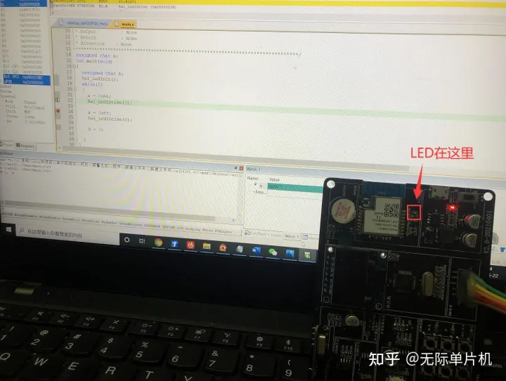

这个时候我板子上的LED是熄灭的。
上图这个函数就是用来控制LED点亮的,我们继续点全速运行,让程序跑到第24行断点处。
这个时候奇迹发生了,LED亮啦!!!是不是很神奇???
