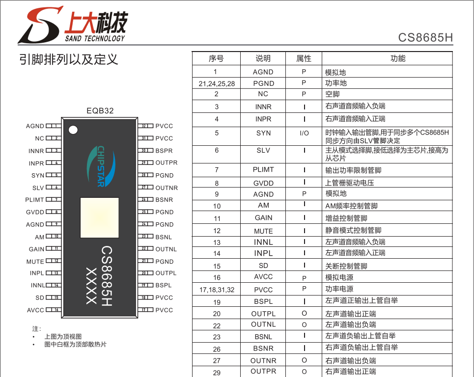

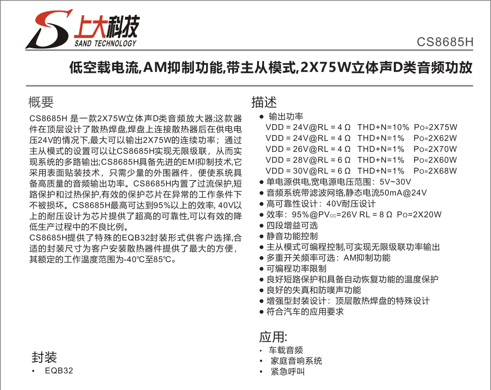

CS8685H是一款2X75W立体声D类音频放大器封装EQB32
CS8683H是一款单声道130W的D类音频放大器,封装EQB32
CS8685H是一款2X75W立体声D类音频放大器;这款器件在顶层设计了散热焊盘,焊盘上连接散热器后在供电电压24V的情况下,最大可以输出2X75W的连续功率;通过主从模式的设置可以让CS8685H实现无限级联,从而实现系统的多路输出;CS8685H具备先进的EMI抑制技术,它采用表面贴装技术,只需少量的外围器件,便使系统具备高质量的音频输出功率。
pYYBAGLzigyAIFy0AANC5ow-IzY591.png?imageView2/2/w/1000
CS8685H内置了过流保护短路保护和过热保护,有效的保护芯片在异常的工作条件下不被损坏。CS8685H最高可达到95%以上的效率,40V以上的耐压设计为芯片提供了超高的可靠性,可以有效的降低生产过程中的不良比例。
CS8685H提供了特殊的EQB32封装形式供客户选择,合适的封装尺寸为客户安装散热器件提供了最大的方便,其额定的工作温度范围为-40℃至85℃。
