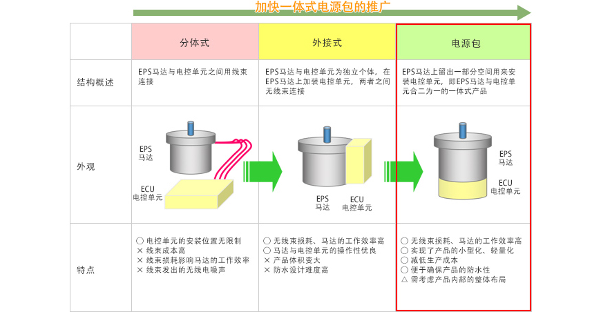

立足于汽车节能减排研发而成、并被广泛使用的EPS(电动助力转向系统)再次获得新的突破。随着汽车市场对省空间、轻量化的需求增强,将分离于以往的转向驱动电机的ECU与电机进行一体化,进一步推动了小型产品的开发。
由于电机与ECU的一体化减少了相互连接时所需线束,并且省略了组装产品的工序,因此,在降低成本发面发挥了重要作用。另外,连接电机与ECU之间的线束具备天线功能,但是电机与ECU一体化之后可以撤掉天线以摆脱噪音干扰的问题。
pYYBAGOJSEmAYWhqAAHEAe8Dih4787.png?imageView2/2/w/1000
将分体式EPS电机与ECU一体化,不仅可以实现小型轻量化与成本的削减,还可以解决线束造成的噪音干扰问题。

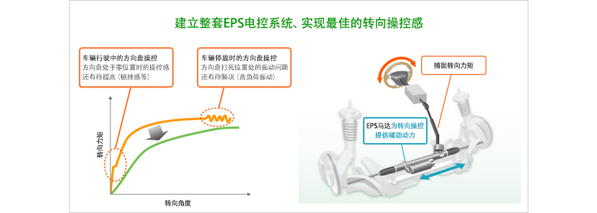

在进行电机与ECU的一体化的同时需要挑战对控制性的改良。为了实现用电机辅助时能较自然地产生转矩,也同时建立了一套可以将阻碍转向操控感与造成振动和噪音的齿槽效应和转矩波动控制到极小限度的控制方法。
为建立这种控制方法,首先是将一体化的EPS电源组件安装到测试专用车上并重复基本动作,采集数据。一边摸索电机转矩的产生方式和操控感的关联性,一边设计使其成为现实的逻辑程序,根据测试进行评估,进而实施改良,并不断循环此方式。
并且,为了实现更加自然的操控感,将造成噪音与振动的转矩波动控制到极小限度,制成了具备优控制参数的电机与ECU一体化的EPS电源组件。
pYYBAGOJSHKAAiKKAAF2i7xg7wU558.png?imageView2/2/w/1000
在进行一体化的同时,尝试了建立可以深入改良转向操控感、噪音与振动的控制方法。
