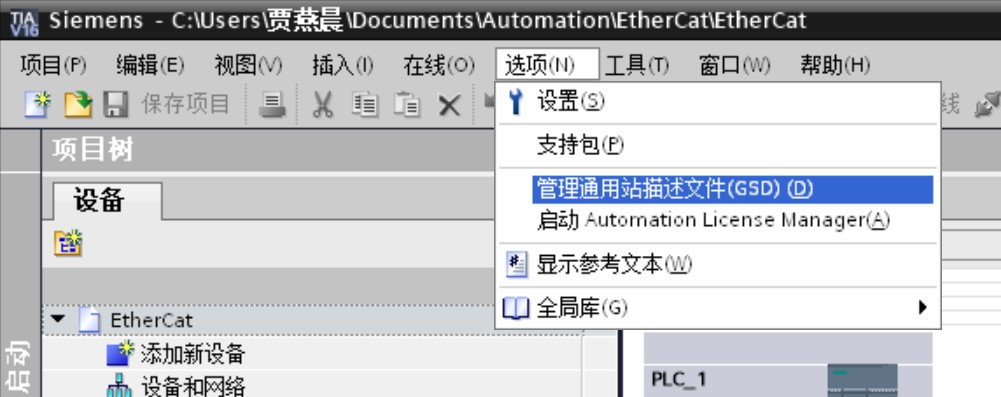

1、首先将EtherCAT转Profinet网关GSD文件导入西门子PLC组态软件中。

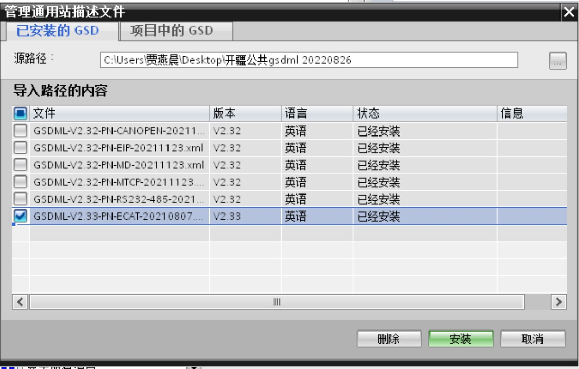

2、找到EtherCAT转Profinet网关GSD所在文件夹。

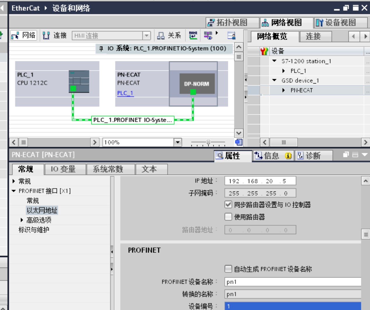

3、添加EtherCAT转Profinet网关模块,并设置EtherCAT转Profinet网关IP地址及设备名称。

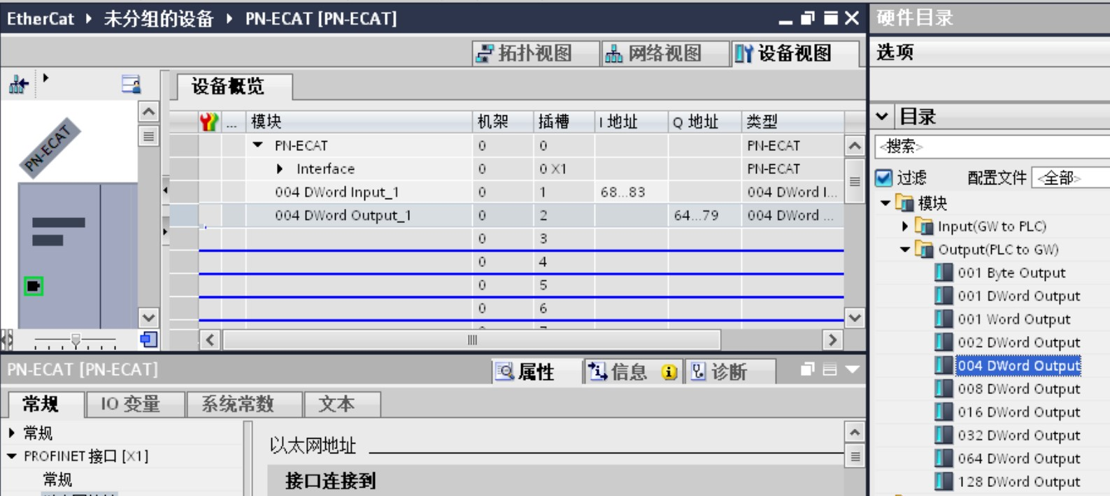

4、添加输入输出字节数长度。

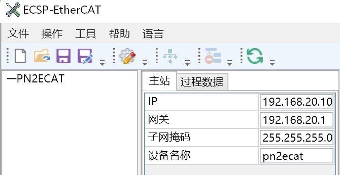

5、保存组态并下载到PLC,打开EtherCAT转Profinet网关配置软件,新建项目并设置EtherCAT转Profinet网关IP及设备名称(与PLC组态保持一致,如将pn2ecat改为pn1)。

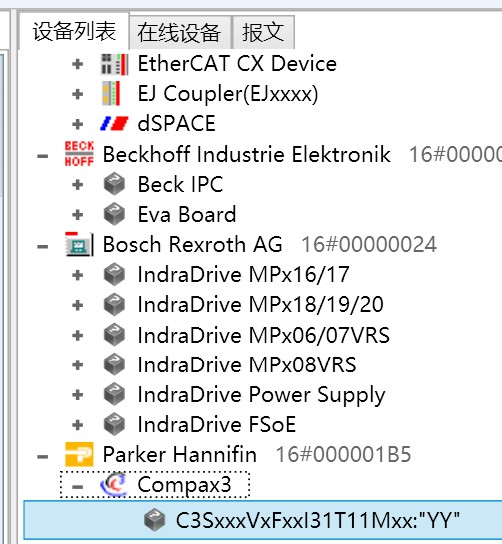

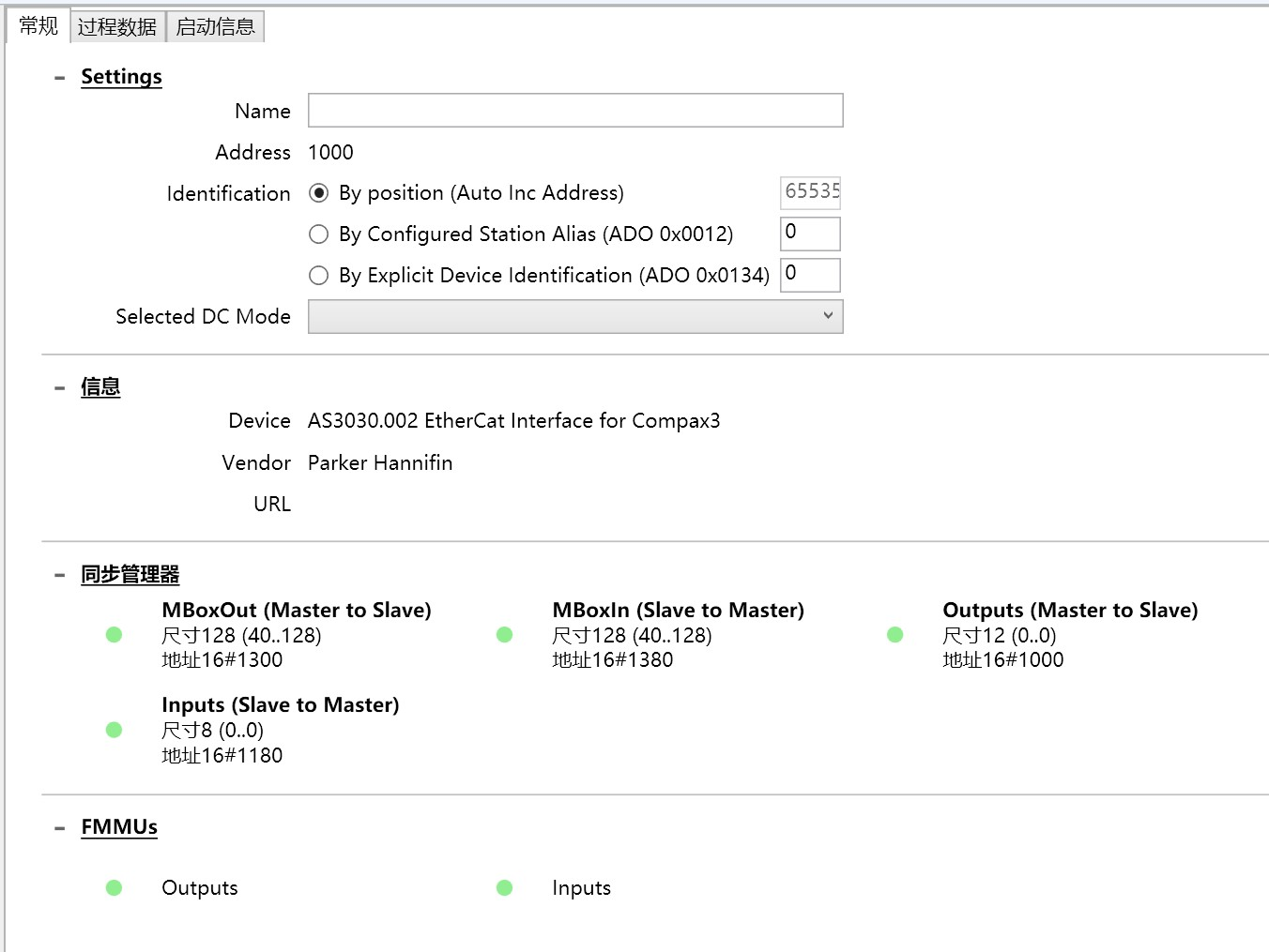

6、添加从站伺服,设置从站一些基本参数(一般站号自动排序,所以保持默认即可);
poYBAGRjLFiAfRh5AANH1cdTxcM183.png?imageView2/2/w/1000poYBAGRjLFKAfJt8AAKKT8K9WAY762.png?imageView2/2/w/1000

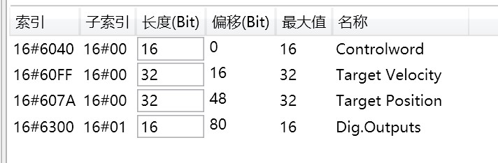

7、设置从站的PDO参数分配(因已自动配置好,保持默认即可)。
poYBAGRjLF2AFcuIAAEQXMzZRpc286.png?imageView2/2/w/1000
