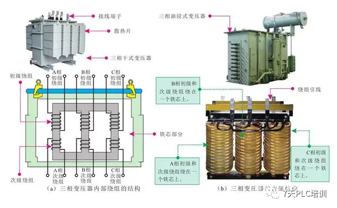

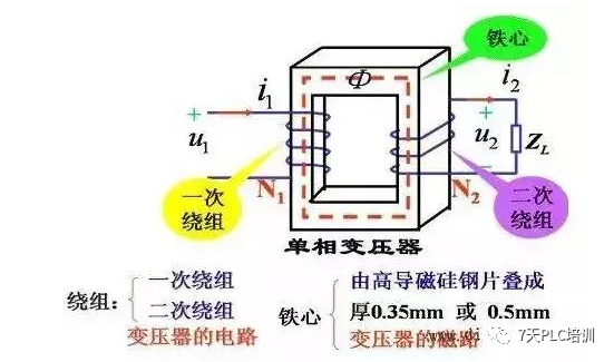

变压器的组成
变压器部件主要是由铁芯、线圈组成,此外还有油箱、油枕、绝缘套管及分接开头等。

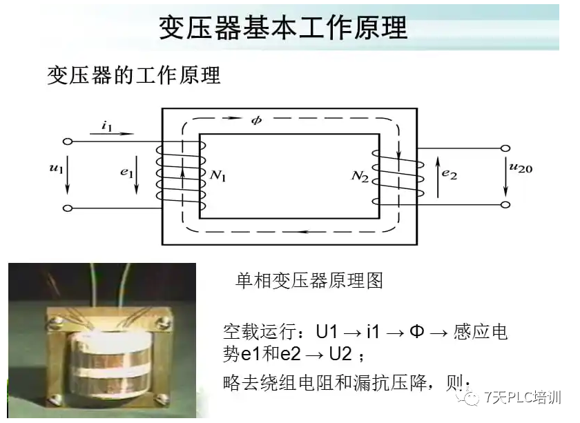

变压器怎样变换电压
从变压器的工作原理可知,电流从一次绕组进去,从二次绕组流出。输入的交流电的电流方向不断改变,就会产生一个和电流同步变化的磁场。磁场的大小与方向不断改变,从而在次级线圈内感应出电流来。在每一圈线圈上的电压都相等,次级线圈圈数越多,从次级线圈输出的电压就越高。
dd3edefe-4bb1-11ee-a25d-92fbcf53809c.png?imageView2/2/w/1000
如果初级线圈的圈数比次级线圈多,次级线圈上的电压就会降低,这就是降压变压器;反之,如果初级线圈的圈数比次级线圈少,次级线圈上的电压就会升高,这就是升压变压器

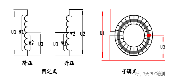

    自耦变压器
自耦变压器只有一组线圈,次级线圈是从初级线圈抽头出来的,它的电能传递,除了有电磁感应传递外,还有电的传送,这种变压器硅钢片和铜线数量比一般变压器要少,常用作调节电压。

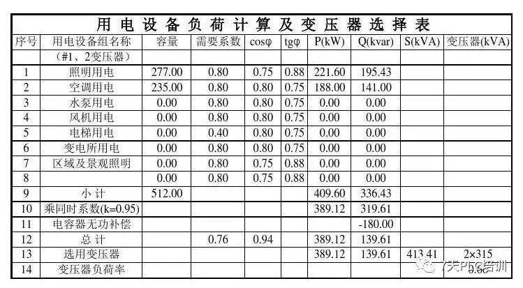

如何选择变压器
1、明确用途。是用来升压还是降压;
2、明确电源相数。单相还是三相;
3、明确使用和环境。选择变压器的冷却方式;
4、根据实际使用情况和预算决定线圈的材质(铜线/铝线);
5、根据变压器的额定参数选择。其中包括额定电压、额定电流、额定容量。

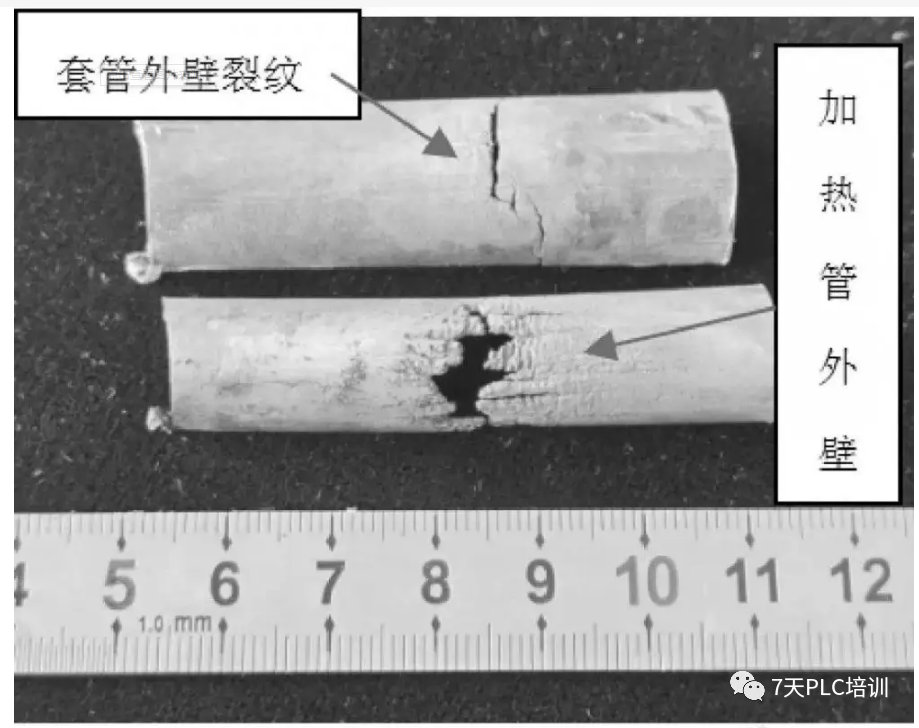

套管裂纹的危害性
套管出现裂纹会使绝缘强度降低,能造成绝缘的进一步损坏,直至全部击穿。裂缝中的水结冰时也可能将套管胀裂。

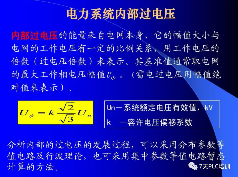

内部过电压
内部过电压是由于操作、事故或其他原因引起系统的状态发生突然变化将出现从一种稳定状态转变为另一种稳定状态的过渡过程,在这个过程中可能对系统有危险的过电压。
