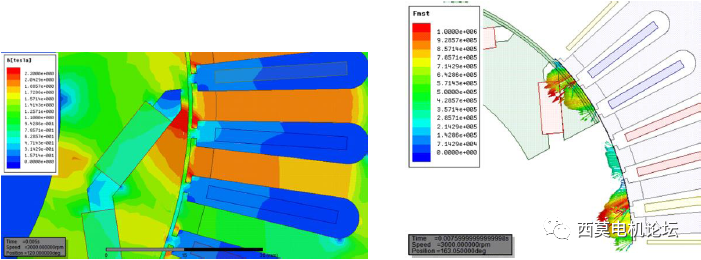

电机运行时,其内部有三类电磁力存在,分别是麦克斯韦张力、洛伦兹力及磁致伸缩力。导致电机电磁振动的主要因素是铁心受到的麦克斯韦张力,且定子受到的电磁力绝大部分作用于定子齿尖。为便于分析,一般将电磁力分解为径向电磁力和切向电磁力,径向电磁力比切向电磁力的分量大很多,径向电磁力经齿传递到轭部,引起定子轭部径向的形变。切向电磁力导致转矩波动,引起齿部切向形变,将引起轴系共振。
5c153910-4c72-11ee-a25d-92fbcf53809c.png?imageView2/2/w/1000
径向电磁力
其中,Maxwell应力张量法表达式如下。
5c384108-4c72-11ee-a25d-92fbcf53809c.png?imageView2/2/w/1000
径向电磁力及切向电磁力表达式如下,其单位均为N/m2。
5c504c44-4c72-11ee-a25d-92fbcf53809c.png?imageView2/2/w/1000

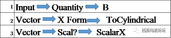

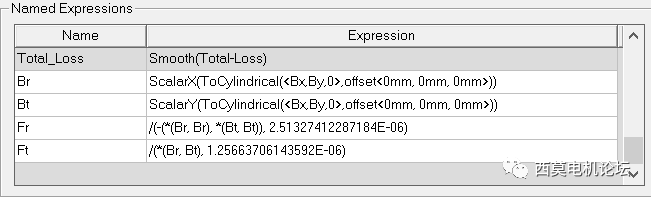

在Maxwell中,通过场计算器添加径向电磁力Br及切向电磁力Bt可按如下操作进行。
5c5e6b62-4c72-11ee-a25d-92fbcf53809c.png?imageView2/2/w/1000
添加Br
5c6b99ea-4c72-11ee-a25d-92fbcf53809c.png?imageView2/2/w/1000
添加Bt

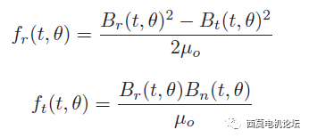

径向及切向电磁力密度表达式如下。
径向电磁力:(Br^2-Bt^2)/Mu0/2
切向电磁力:(Br*Bt)/Mu0
最终,在Maxwell中生成如下所示的径向及切向电磁力表达式。
5c7b2bbc-4c72-11ee-a25d-92fbcf53809c.png?imageView2/2/w/1000
径向及切向电磁力表达式

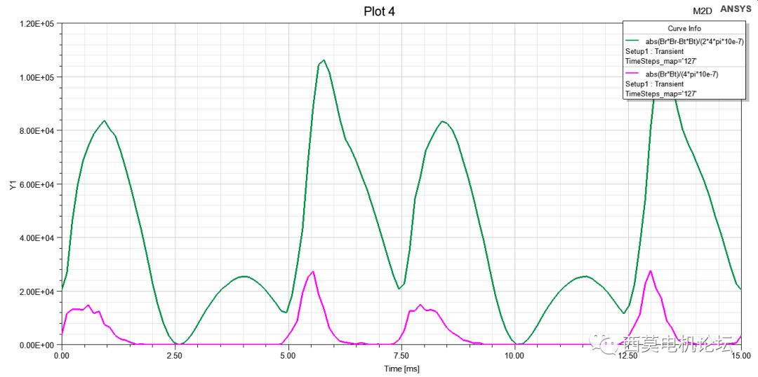

利用Maxwell瞬态场仿真得到定子齿部某点电磁力随时间变化的结果,通常,时域下的电磁力难以获得足够的信息,因此,我们需要将电磁力从时域变换到频域,即一维傅里叶变换。利用离散傅里叶变换(DFT),将随时间变化的波形转换到频域,得到各次频率谐波的幅值及相位,这种时域到频域的转换,便于对复杂电磁力波的分析与优化,并应用于结构谐响应分析。
5c954e52-4c72-11ee-a25d-92fbcf53809c.png?imageView2/2/w/1000
时域电磁力
5ccd4f28-4c72-11ee-a25d-92fbcf53809c.png?imageView2/2/w/1000
频域电磁力

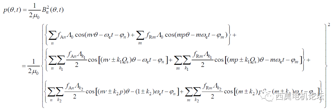

转子旋转运动时,从整个气隙圆周上看,电磁力同时具有时间和空间属性。电磁力在时域下看似杂乱无序,但从其产生根源分析,它可以看成由无数个具有不同幅值、空间阶数、时间阶数的旋转运动的行波叠加而成。
径向电磁力可分解为如下表达式。
5cdfb7d0-4c72-11ee-a25d-92fbcf53809c.png?imageView2/2/w/1000
在这些无穷尽的谐波分量中,有一些分量对电机NVH有较大的影响。如空间阶数 <= 4 且其幅值较大时,亦或是空间阶数和(或)频率(时间阶数)与定子铁心的固有振型及固有频率接近或相等时,当这些情况发生时,电机将会产生较大的噪音,影响电机声品质结果。

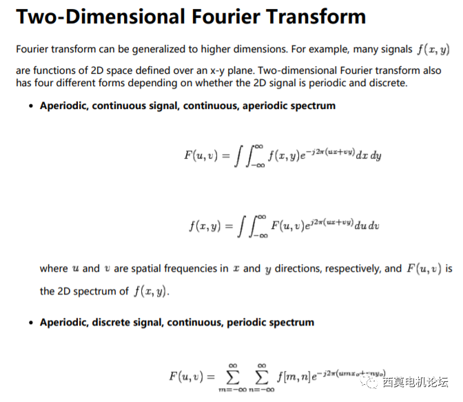

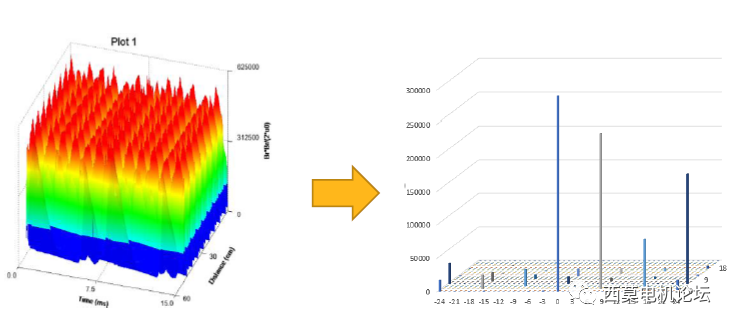

因此,如果我们可以提取出这些关键的时、空电磁力谐波分量,并将其作为优化目标,那么电机NVH的优化流程无需进行结构谐响应分析,优化设计效率将大幅提高。因此,我们可以通过二维傅里叶变换(Two-Dimensional FourierTransform(2DFFT))来对这些谐波含量进行提取,然后有针对性的对其进行优化降低。
5cf63352-4c72-11ee-a25d-92fbcf53809c.png?imageView2/2/w/1000
二维傅里叶变换(Two-Dimensional Fourier Transform(2DFFT))

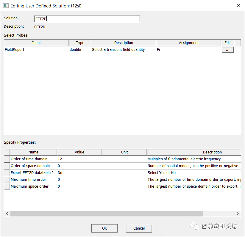

在2022R2版本之前,Maxwell无法直接进行FFT2D,因此我们开发了用于FFT2D的UDO脚本,可实现用户指定的任意时、空阶次幅值的输出,同时支持导出所有FFT2D结果矩阵到csv文件,利用该脚本即可实现对电磁力某时、空阶次幅值的优化。

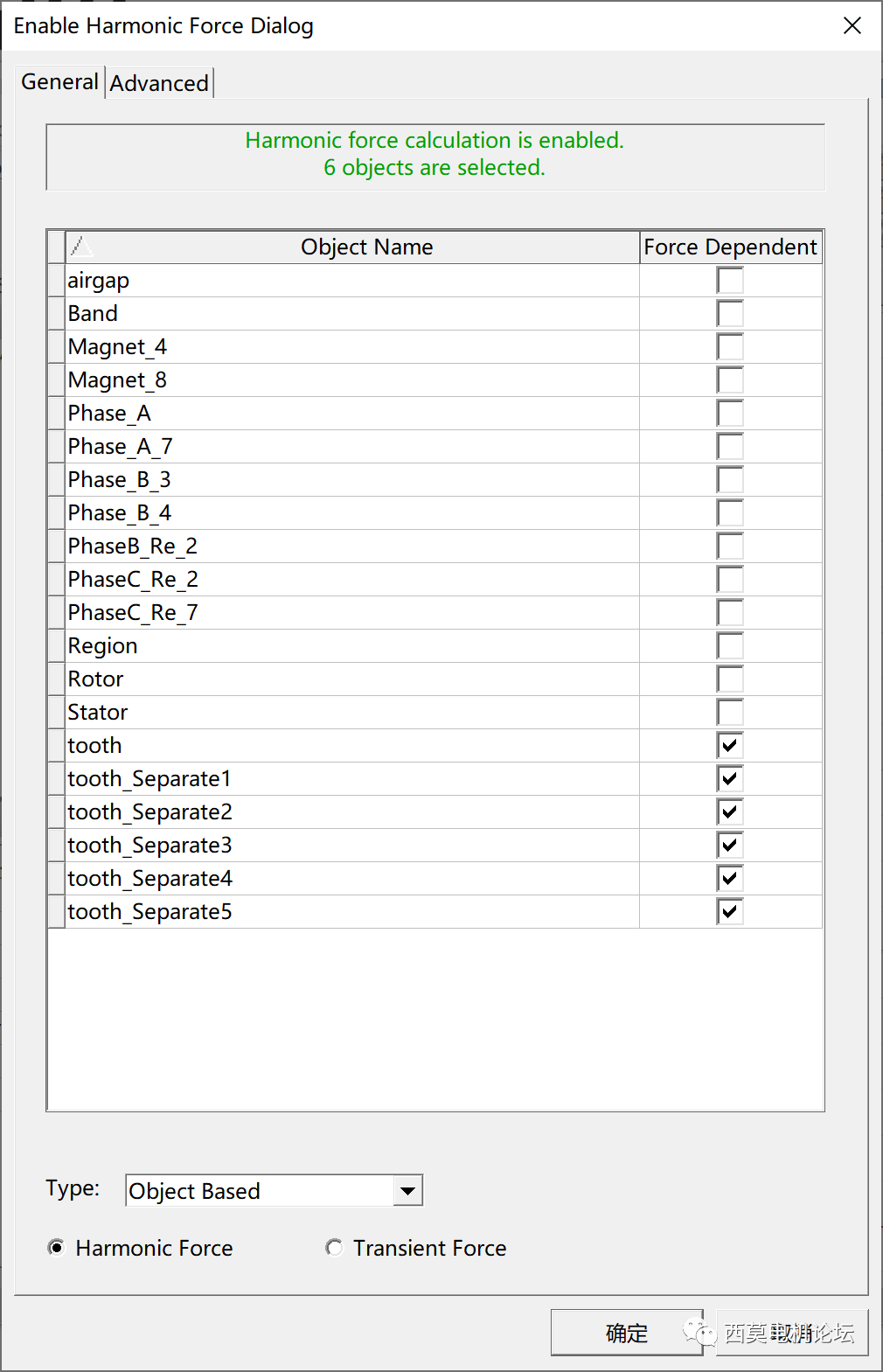

首先进行object Based谐波电磁力计算
5d891000-4c72-11ee-a25d-92fbcf53809c.png?imageView2/2/w/1000
Maxwell 2022R2新增电磁力二维傅里叶变换

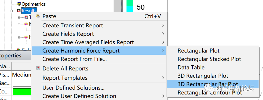

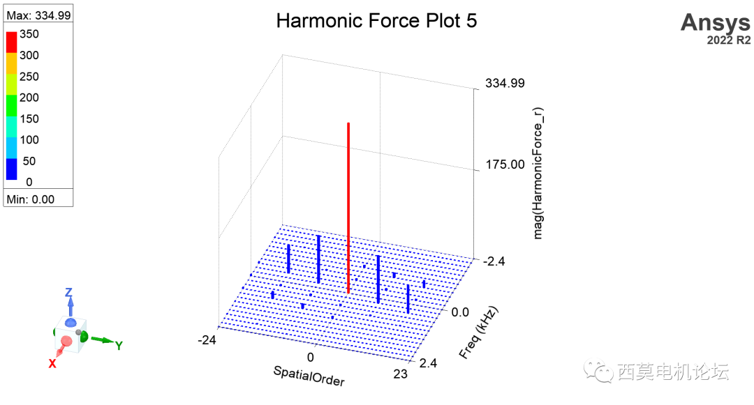

软件新增谐波电磁力的3D柱状图显示功能。
5db02bae-4c72-11ee-a25d-92fbcf53809c.png?imageView2/2/w/1000
谐波电磁力的3D柱状图显示

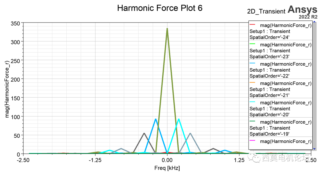

关于谐波电磁力的2D结果如下图所示。
5dcd0210-4c72-11ee-a25d-92fbcf53809c.png?imageView2/2/w/1000
谐波电磁力的2D结果
谐波电磁力结果基于二维离散傅里叶变换,坐标显示为空间阶数和时间频率阶数,支持Mag, Re, Imag, Phase选项,软件基于object based谐波电磁力计算结果进行后处理,因此不需要保存场数据。

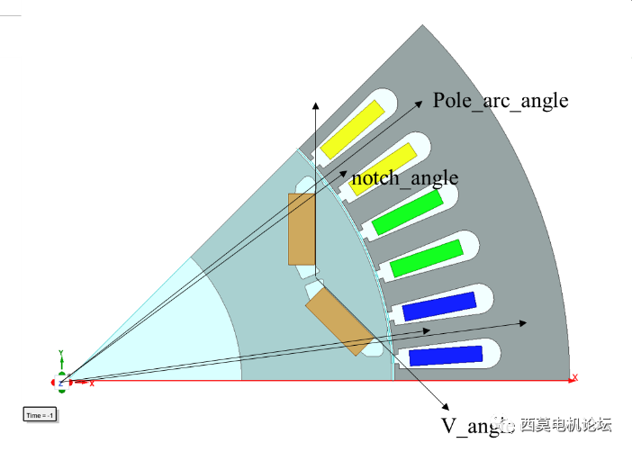

电机原始设计方案如下。
电机拓扑结构为8极48槽、V字磁钢、转子表面辅助槽。
5df36fea-4c72-11ee-a25d-92fbcf53809c.png?imageView2/2/w/1000
使用 V_Shape_IPM_Rotor UDP 创建转子参数化模型
此处我们选择三个关键转子参数作为设计变量,分别为:
(1) 转子辅助槽圆心角Notch_Angle=120deg;
(2)磁钢V夹角V_Angle=135deg;
(3)极弧角度Pole_Arc_Angle=120deg。

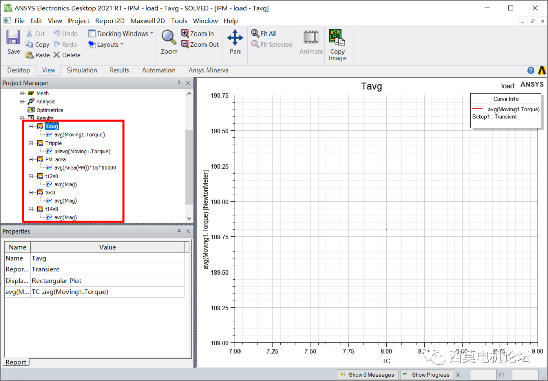

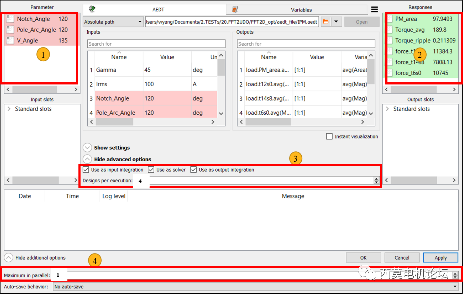

用户需在Maxwell中创建输出报告,optiSLang会自动提取报告中的数据。
5e1dfd96-4c72-11ee-a25d-92fbcf53809c.png?imageView2/2/w/1000
Maxwell中创建输出报告

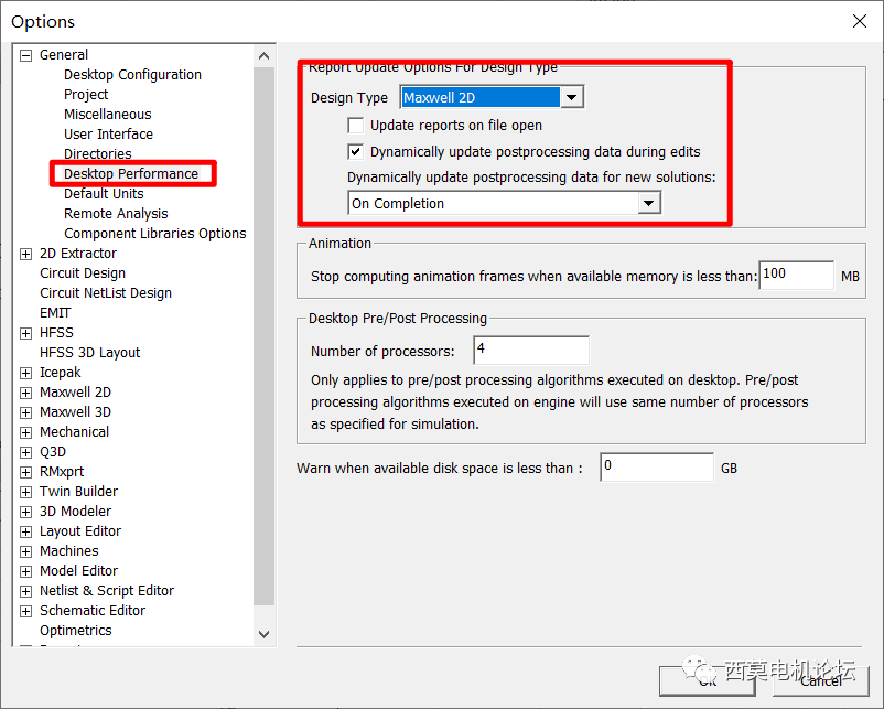

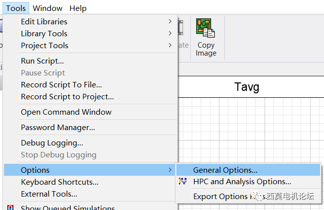

用户需Maxwell中进行额外设置。默认设置下,每次输出报告刷新后,UDO脚本都会执行一次,当UDO中有大量计算时,这将浪费很多时间。实际上只需最后一个时间步计算结束后执行一次FFT2D,因此我们做如下设置,该设置使Maxwell的报告仅在仿真结束后进行刷新。
5e32b16e-4c72-11ee-a25d-92fbcf53809c.png?imageView2/2/w/1000
5e4aea7c-4c72-11ee-a25d-92fbcf53809c.png?imageView2/2/w/1000
Maxwell中额外设置

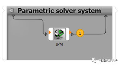

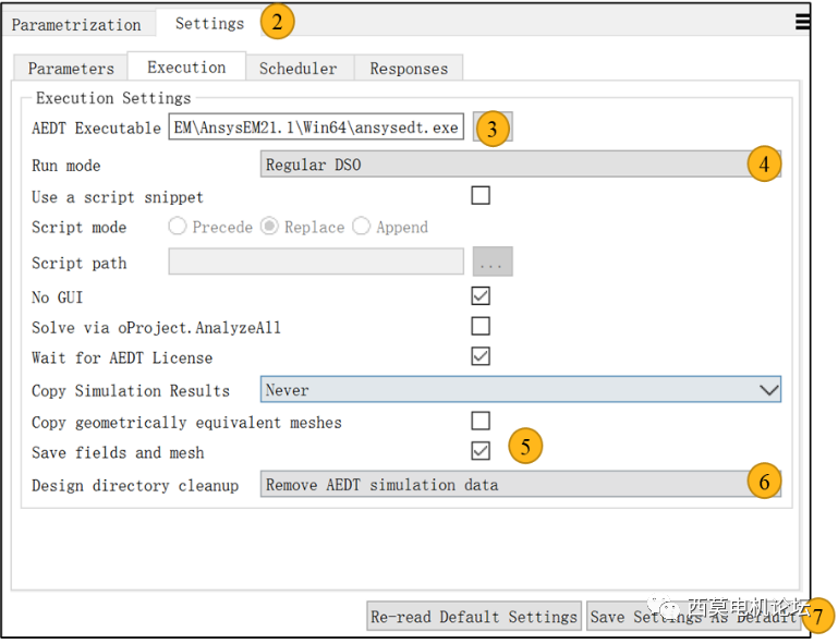

首先使用5e69a692-4c72-11ee-a25d-92fbcf53809c.png?imageView2/2/w/1000导入Maxwell模型①。
5e76d506-4c72-11ee-a25d-92fbcf53809c.png?imageView2/2/w/1000
导入Maxwell模型
然后打开AEDT节点设置②,然后设置ansysaedt.exe路径③,然后使用RegularDSO模式④,然后勾选保存场和网格⑤,选择自动删除AEDT结果文件(可选)⑥,最后保存设置即可⑦。
5e8e294a-4c72-11ee-a25d-92fbcf53809c.png?imageView2/2/w/1000
optiSLang设置
接下来设置Parameter参数①,然后设置Response参数②、设置AEDT每次并行求解的设计方案数③、最后设置最大的AEDT求解器并行数④。
5ea125f4-4c72-11ee-a25d-92fbcf53809c.png?imageView2/2/w/1000
optiSLang设置

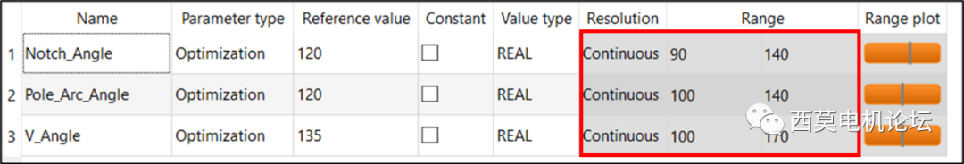

然后定义变量范围。
(1) 转子辅助槽圆心角Notch_Angle:90deg~140deg
(2) 磁钢V夹角V_Angle:100deg~170deg
(3) 极弧角度Pole_Arc_Angle:100deg~140deg
5ed70c8c-4c72-11ee-a25d-92fbcf53809c.png?imageView2/2/w/1000
定义变量范围

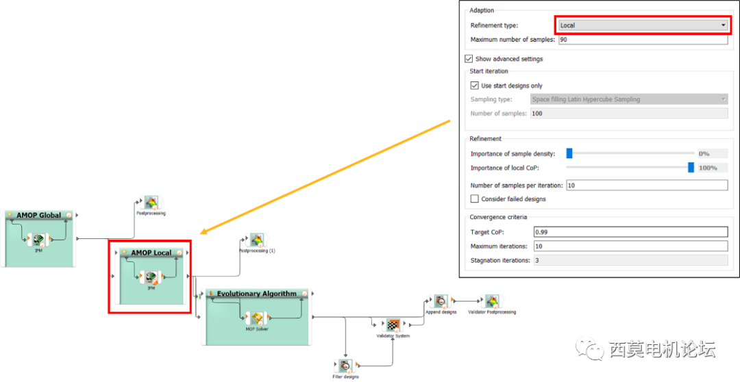

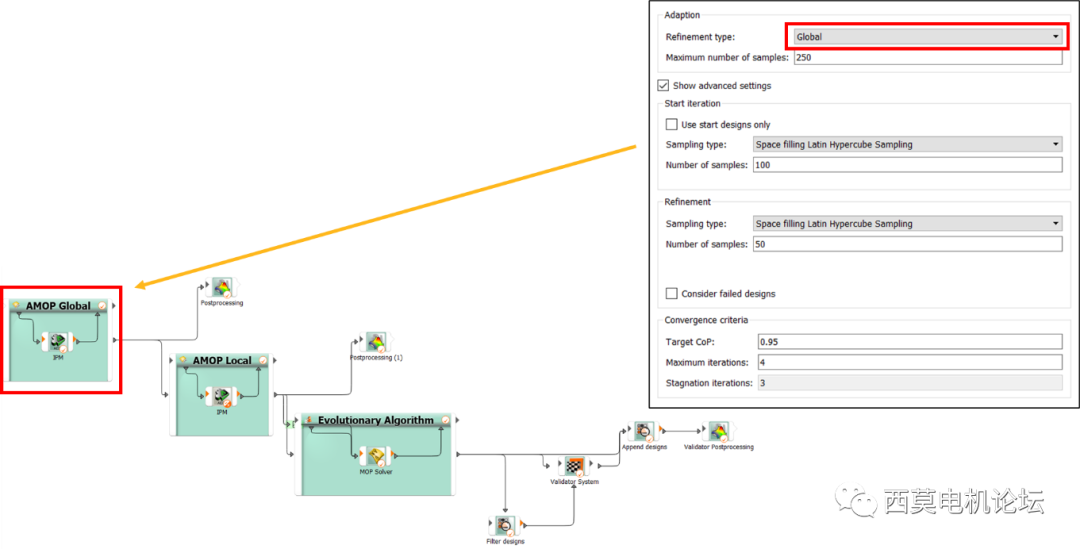

接下来设置采样规则,此处我们使用默认的 Adaptive Metamodel of Optimal Prognosis(AMOP)采样算法。
5ef98f14-4c72-11ee-a25d-92fbcf53809c.png?imageView2/2/w/1000
使用默认的 Adaptive Metamodel of OptimalPrognosis(AMOP)采样算法
为了获得高质量MOP模型,需要进行两次AMOP,分别为AMOP Global和AMOP Local两次。AMOP Global为大范围DOE;AMOP Local为局部加密DOE采样,其Local采样基于Glob采样结果。
5f3c3d00-4c72-11ee-a25d-92fbcf53809c.png?imageView2/2/w/1000
AMOP Global
5f581a2a-4c72-11ee-a25d-92fbcf53809c.png?imageView2/2/w/1000
AMOP Local

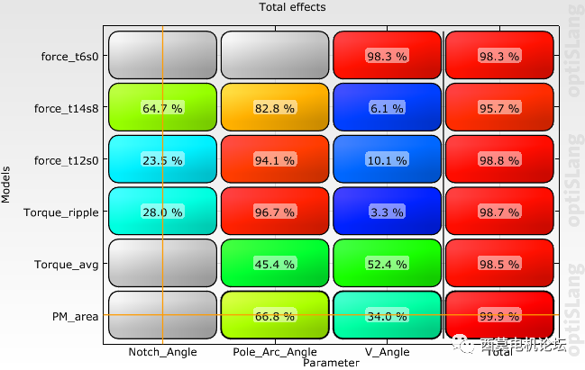

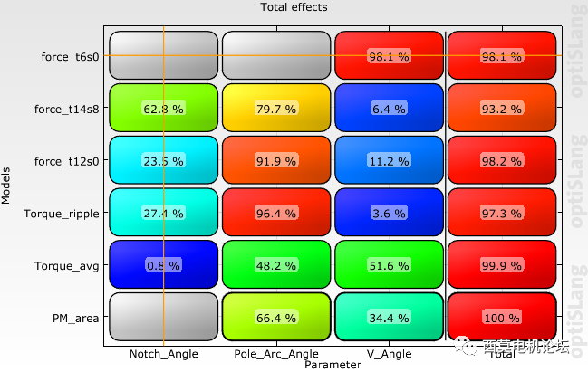

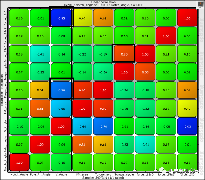

接下来查看参数相关性矩阵,参数相关性矩阵代表输入参数对每个响应值的影响程度,也可以表达不同响应值之间的关系。
5fc19fea-4c72-11ee-a25d-92fbcf53809c.png?imageView2/2/w/1000
参数相关性矩阵
从参数相关性矩阵结果可看出,V_Angle与force_t6s0、Torque_avg有很强负相关性,且Force_t12s0与Torque_ripple有很强的正相关性。

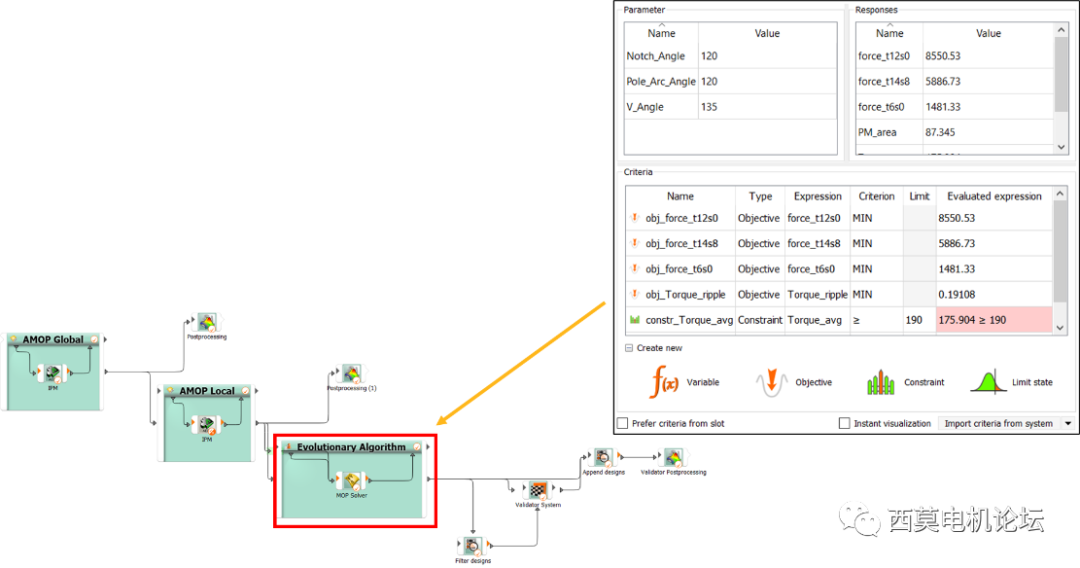

接下来进行optiSLang优化。优化策略是在平均转矩不变、成本不大幅增加的情况下,尽可能降低振动噪声。因此我们定义优化目标
(1) Torque_avg>=190Nm
(2) Torque_ripple最小化
(3) 各阶次电磁力幅值最小化
60111a52-4c72-11ee-a25d-92fbcf53809c.png?imageView2/2/w/1000
optiSLang优化
接下来选择EvolutionaryAlgorithm优化算法。选择后将会自动添加Validator System。
60231202-4c72-11ee-a25d-92fbcf53809c.png?imageView2/2/w/1000
选择Evolutionary Algorithm优化算法

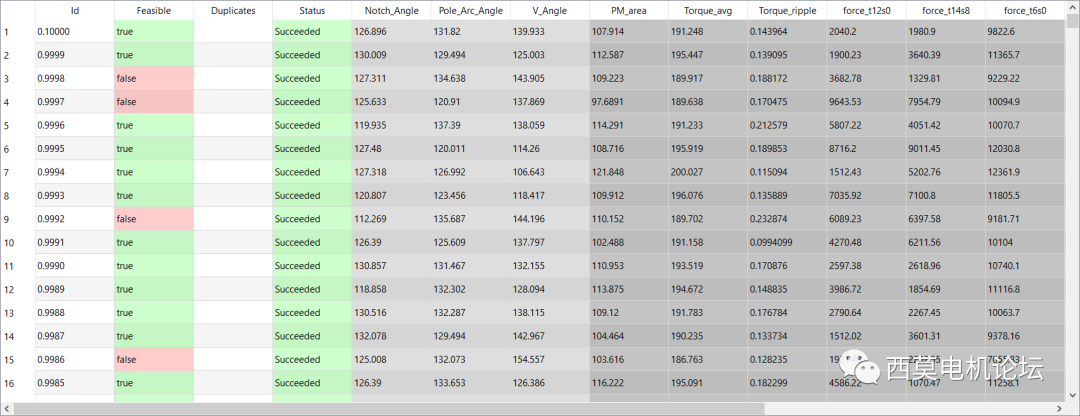

最后,基于MOP模型的优化,10分钟计算了10000个design,其中有8162个design满足约束条件。
603fb1fa-4c72-11ee-a25d-92fbcf53809c.png?imageView2/2/w/1000
计算结果

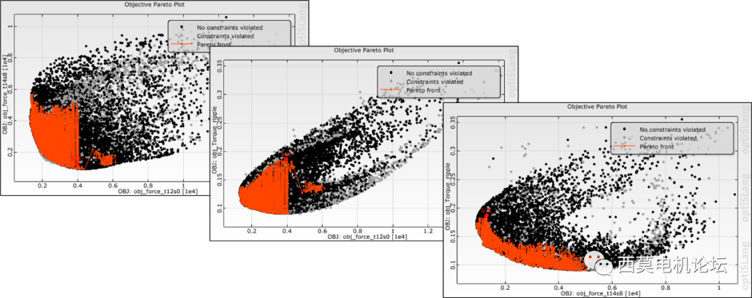

通过查看2D帕累托前沿结果,可以发现某些响应值之间出现了较明显的“跷跷板”现象,如下图所示。
6083f496-4c72-11ee-a25d-92fbcf53809c.png?imageView2/2/w/1000
2D帕累托前沿

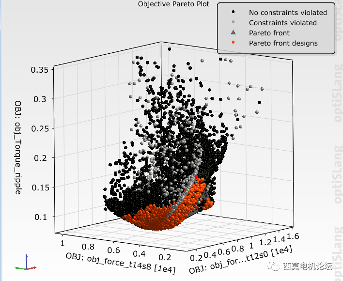

通过查看3D帕累托前沿结果,可知三个响应(Force_t12s0、Force_t14s8、Torque_ripple)之间形成了明显的帕累托前沿。如下图所示。
60e58490-4c72-11ee-a25d-92fbcf53809c.png?imageView2/2/w/1000
3D帕累托前沿

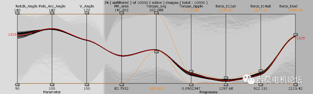

用户可使用后处理工具Parallelcoordinates plot分析帕累托前沿解。每一列代表一个输入或者响应值,每条曲线代表一个设计方案。
61508c9a-4c72-11ee-a25d-92fbcf53809c.png?imageView2/2/w/1000
帕累托前沿解
本案例中有1351个帕累托解,用户可使用后处理工具Parallel coordinates plot筛选设计方案,通过拖拽手柄快速缩小解集。
616d134c-4c72-11ee-a25d-92fbcf53809c.png?imageView2/2/w/1000

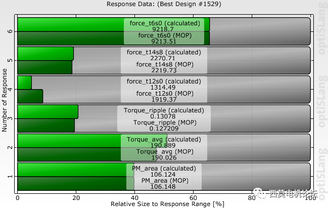

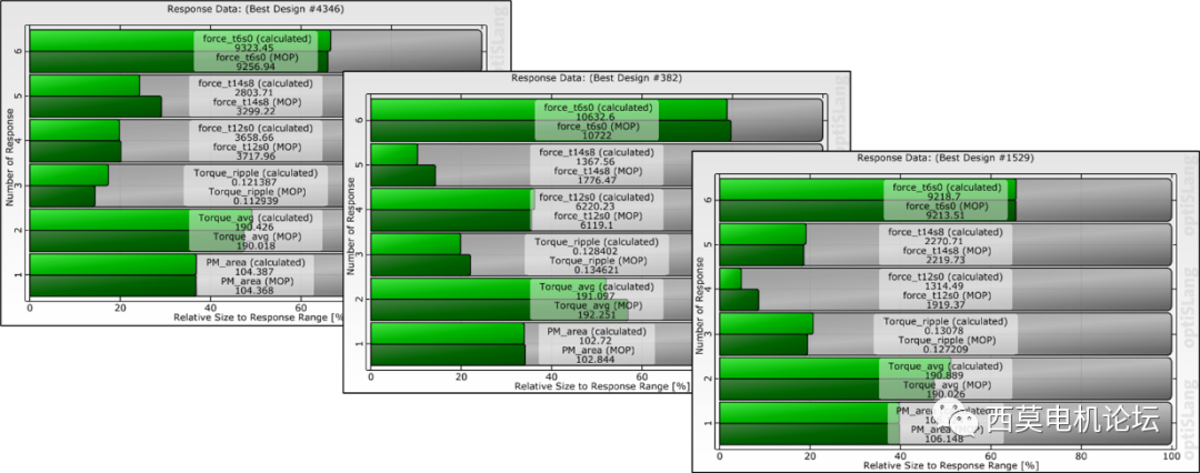

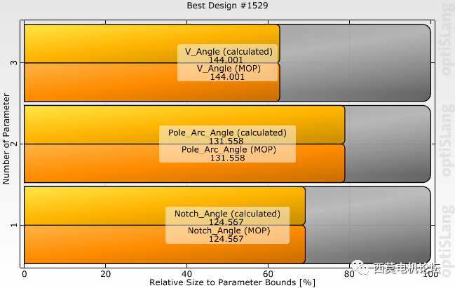

本案例选择帕累托前沿上的1529号方案作为优化方案。其参数变量取值及目标结果如下图所示。
6193cc12-4c72-11ee-a25d-92fbcf53809c.png?imageView2/2/w/1000
1529号方案变量取值
61b07164-4c72-11ee-a25d-92fbcf53809c.png?imageView2/2/w/1000
1529号方案目标结果

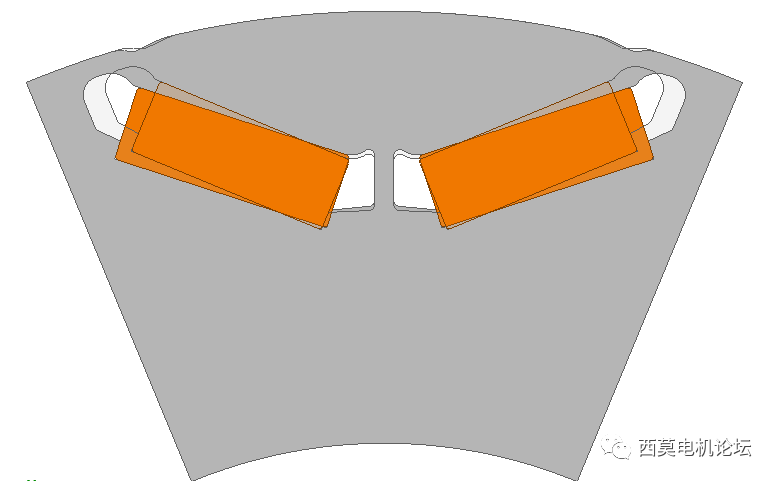

优化前后转子结构模型如下图所示。
61c927fe-4c72-11ee-a25d-92fbcf53809c.png?imageView2/2/w/1000
优化前后转子结构模型

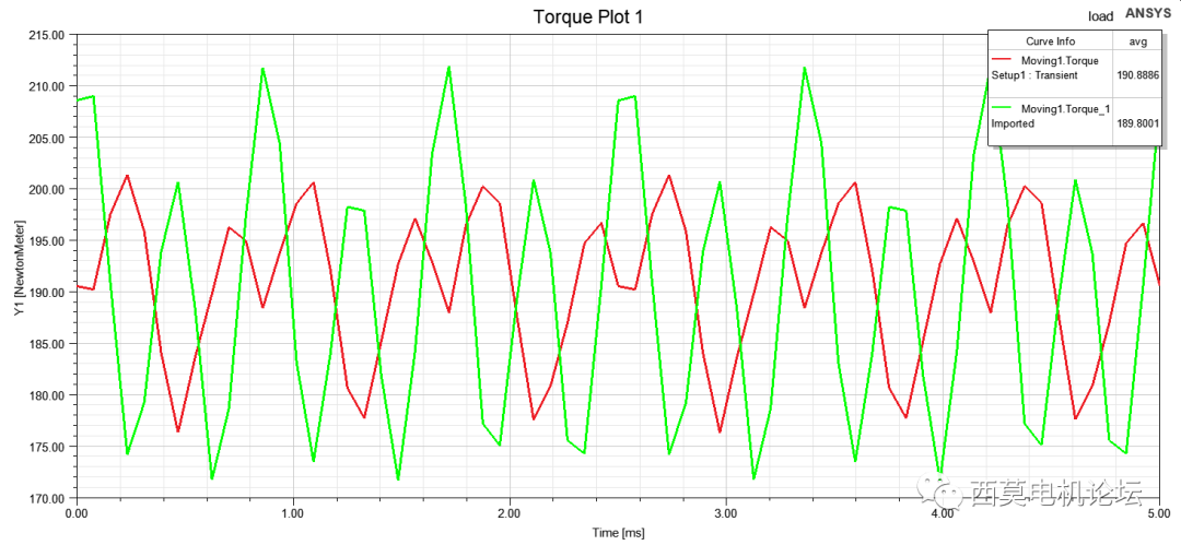

优化前后转矩脉动对比如下图所示,红色为优化后方案,绿色为原始方案。
61dc1ec2-4c72-11ee-a25d-92fbcf53809c.png?imageView2/2/w/1000
优化前后转矩脉动对比

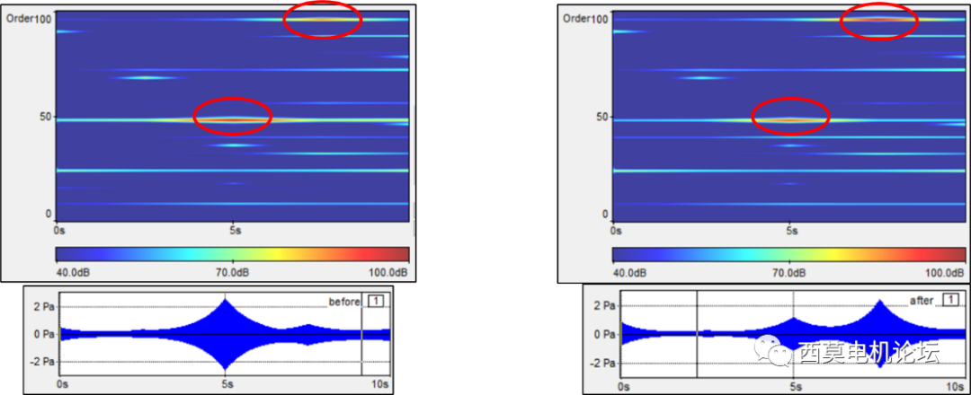

用户可使用AnsysSound进行阶次分析,分析结果如下图所示。
61f75444-4c72-11ee-a25d-92fbcf53809c.png?imageView2/2/w/1000
优化前 优化后
从上述结果可知,48阶(force_t12s0)分贝减小,3750rpm@300Hz处由98.89dB下降到91.55dB。而96阶(force_t24s0)分贝增大(未做优化),4875rpm@7800Hz处由86.42dB增加到97.71dB。
