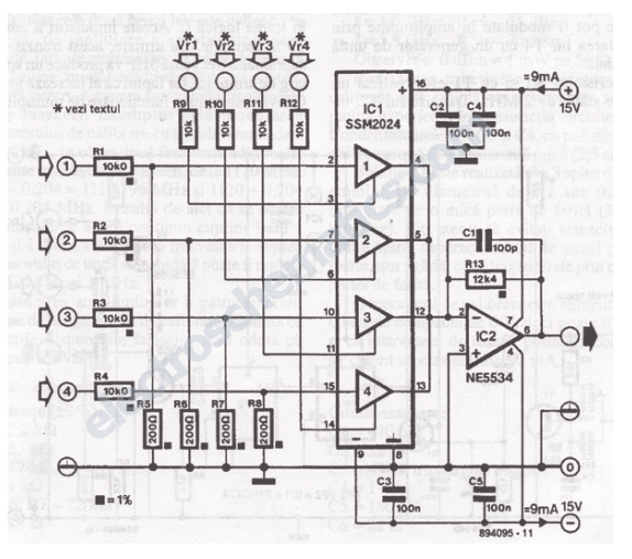

我们在这里提出的这个混音器电路原理图是围绕四个放大器构建的,这些放大器是电流控制的,所有这些放大器都集成在由精密单片公司(PMI)生产的IC SSM2024中。为了获得小失调和高抑制,四个混频器入口必须具有200 Ω阻抗。这些阻抗由电阻R5-R8获得,R<>-R<>属于每个音频输入的分压器。
使用图中的值,输入信号为1V (0 dBV)。在这个水平上,扭曲约为1%,在较低水平上不超过0.3%。
电流控制放大器(CCA)的增益由控制输入的电流供应决定。R10-R1的电阻为4 kΩ时,如果控制电压低于200 mV,CCA将被阻塞。控制电流为 500 uA 可获得最大增益,在这种情况下,输入电压增加 0,5 V。
电流消耗在5.。..9毫安。信噪比为90 dB,带宽为130 kHz。SSM2024的运行良好,电源电压在+9 V至+18 V之间,但在+-15 V时获得最佳性能。
SSM2024调音台电路图
