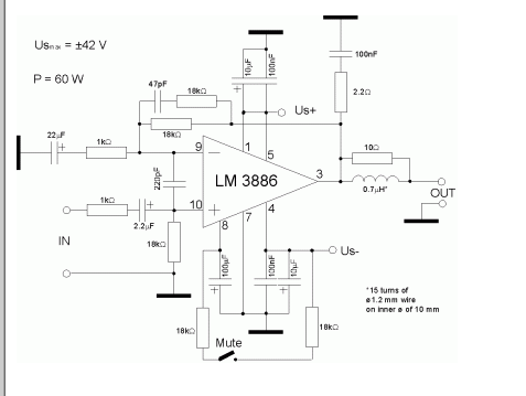

LM3886放大电路
该电路需要一个经过良好调节和滤波的28V双电源。
如果您需要更多冲孔,请将电源电压扩展到35V。
开关S1用于静音功能,打开它使放大器静音。
LM3886电路版本1
wKgaomS-J_SAJPPxAAFkZzw--Ck639.png?imageView2/2/w/1000
