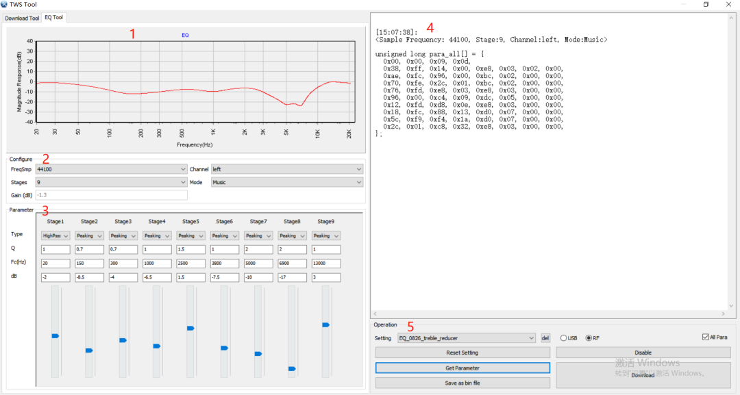

泰凌微电子EQ方案介绍
01
上位机配置工具
泰凌微电子提供如下图所示的图形化操作工具,可在工具中对各参数进行设置。方案支持多阶滤波器叠加,可选滤波器类型包括:尖峰滤波器(peaking filter)、陷波滤波器(notch filter)、高通滤波器(high pass filter)、低通滤波器(low pass filter)、带通滤波器(band pass filter)、低切滤波器(low shelf filter)、高切滤波器(high shelf filter)。工具分区域详细介绍如下:
区域1:显示当前参数对应的理想频响曲线;
区域2:用于设置采样率、滤波器阶数、参数应用类型等整体参数,其中总增益由内嵌算法自动计算出来,不支持手动更改;
区域3:用于设置各阶滤波器的具体参数:滤波器类型、频点、Q值、增益;
区域4:显示区域2、3所设置参数对应的SDK内可识别的参数,可直接放置到SDK内使用,显示在线加载EQ参数时的log,在线调试支持有线和无线两种方式,通过区域5进行选择;
区域5:各操作按钮,保存当前配置、开始在线加载参数等;
2039bc46-2b4c-11ee-a368-dac502259ad0.png?imageView2/2/w/1000
图3 TELINK EQ工具

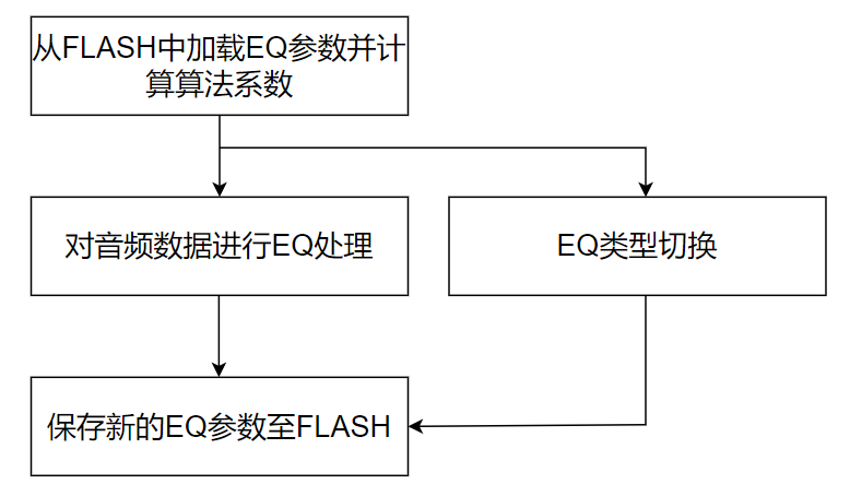

设备端功能实现
设备端支持三种EQ模式:
  • BT / LE语音通话MIC上行EQ
  • BT / LE语音通话SPK下行EQ
  • BT / LE音乐下行EQ
设备端EQ功能整体执行逻辑如下图所示,设备上电时从指定Flash区域加载EQ参数并计算出上述三种模式下的算法系数,各模式均有独立开关,根据设计要求开启相应模式的系数计算及数据处理功能。计算出的算法系数缓存在全局变量中,当音频通路中开始进行EQ处理时,调用各相关系数对音频数据进行计算。泰凌微电子方案支持多EQ类型实时切换,为减小EQ类型切换时的数据通信压力,算法系数计算流程放置在设备端进行,切换时仅需传输频点、增益等参数即可。新设置的EQ参数在设备掉电前会加载进指定flash区域,实现类型切换的记忆功能。
如已量产某项目,客户自主开发的私有APP,实现了固定类型(如爵士、电子、嘻哈...)EQ切换功能及自定义EQ(用户可任意调整固定频点下的增益,类似图2所示功能)的功能,通过无线协议将调整的参数发送到设备端,设备端接收完成后进行系数计算,有音频数据传输时新系数生效,实现EQ类型切换。在耳机关机时,将最后传入的参数存入到flash区域,另设备端以全局数组的形式存有一组默认参数,当手机端传入的参数或从Flash区域读取的参数有误时,使用默认参数。
20671858-2b4c-11ee-a368-dac502259ad0.png?imageView2/2/w/1000
图4 设备端功能实现逻辑框图

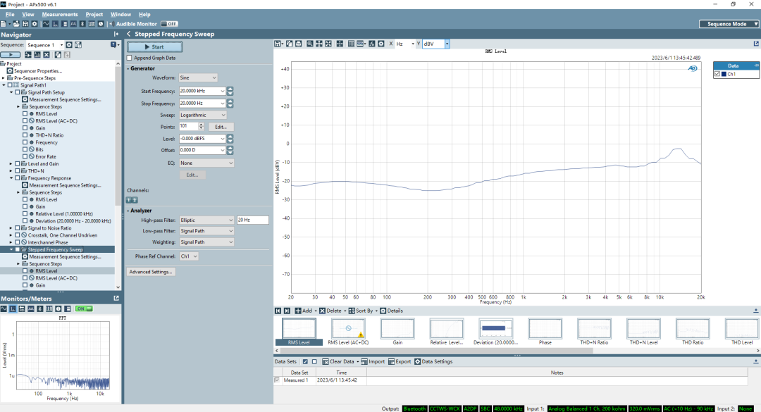

EQ验证
为检验EQ方案的实际效果,可使用AP(Audio Precision)进行扫频验证,通过频响曲线在各频点的幅值及整体趋势判断EQ的处理结果,处理无问题时,AP扫描的频响曲线应与参数设置工具中的仿真曲线一致。
2085823e-2b4c-11ee-a368-dac502259ad0.png?imageView2/2/w/1000
图5 AP扫频界面
