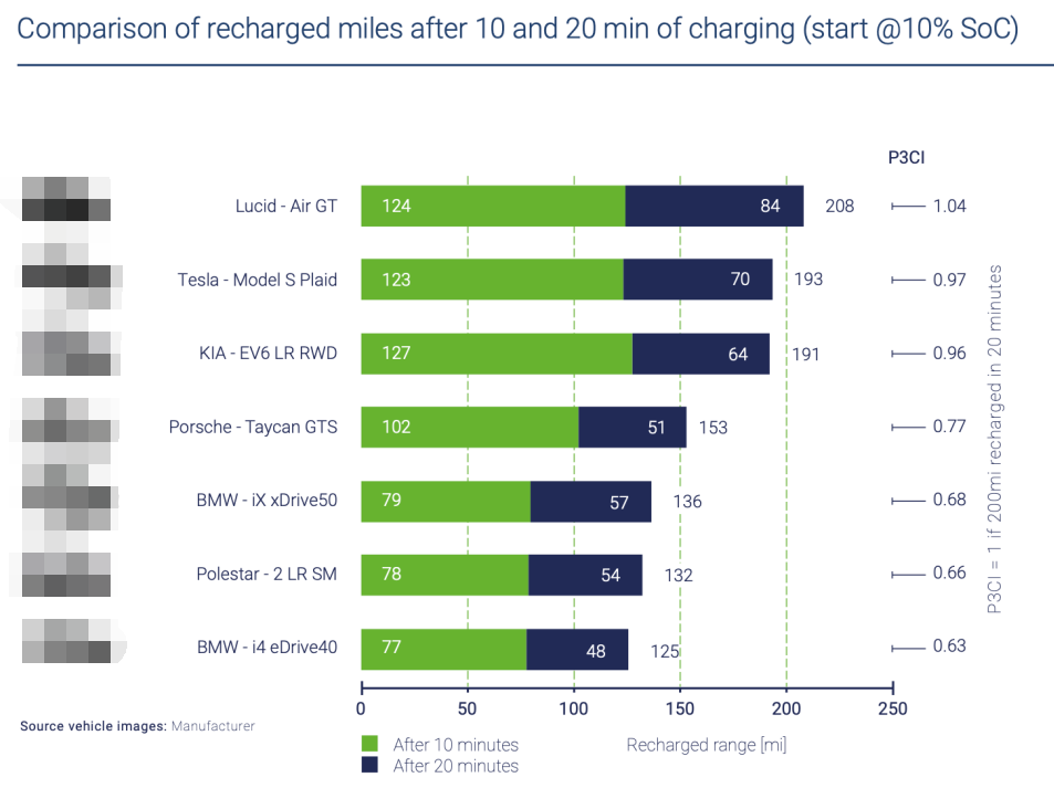

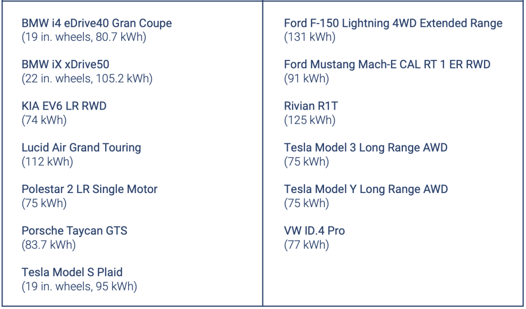

但是,电动汽车的充电功率这个参数本身既不可靠也不代表实际的充电性能。用于评估纯电动汽车的关键参数是充电特定行驶里程所需的时间,而不是充电功率。为了比较不同电动汽车的长途适用性,P3开发了P3充电指数(P3 Charging Index)。P3充电指数的目标值(P3CI - US)为1.0,表示电动汽车可以在20分钟内重新充电200英里的行驶里程,从消费者的角度来看,这意味着实际的长途出行能力。P3定义了纯电动汽车的长途适用性,是花很短的充电时间,然后可以充很多电进去,然后可以开启下一段旅程。对于美国市场,P3认为在20分钟内重新充电200英里的行驶里程是合理的。2023年美国版的P3充电指数共涵盖了13款电动汽车:

 电动汽车型号P3充电指数
(P3CI - US)
20分钟后充电的英里数
Lucid Air Grand Touring        1.04  208英里
特斯拉Model S Plaid        0.97  193英里
KIA EV6        0.96  191英里
保时捷Taycan GTS        0.77  153英里
宝马iX xDrive50        0.68  136英里
Polestar 2        0.66  132英里
宝马i4 eDrive 40        0.63  125英里

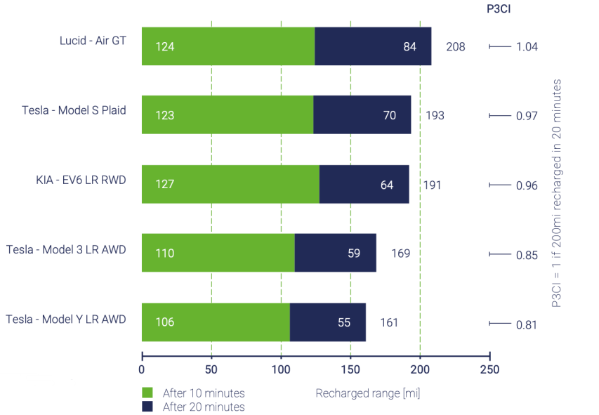

Lucid Air GT以P3CI - US为1.04成为2023年P3 Charging Index - US的总冠军,在10%-80% SoC之间的平均充电功率为147 kW,但由于能耗低,20分钟后可以充电208英里。
特斯拉的Model S Plaid位居第二(20分钟后充电193英里),P3CI - US为0.97,而特斯拉Model S Plaid在38% SoC时的充电功率已低于200 kW。
KIA EV6,在2023年P3 Charging Index - US中排名第三,20分钟后可充电191英里,并获得了0.96的P3CI - US,KIA受益于其高于200 kW的充电功率,直到52% SoC。
保时捷Taycan GTS在这个类别中排名第四,其P3CI - US明显低于前三名(0.77,充电20分钟后可充电153英里)。尽管保时捷实现了最高的峰值和平均充电功率,但其高EPA消耗(每百英里41 kWh)导致了德国跑车的P3CI - US较低。
宝马iX xDrive50在20分钟内充电136英里,排名第五,P3CI - US为0.68。在这个类别中,Polestar 2(0.66,132英里)和宝马i4 eDrive 40(0.63,125英里)分别排名第六和第七。

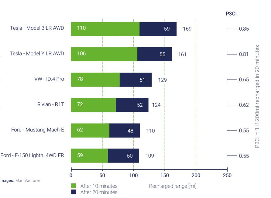

◎ 特斯拉以Model 3 Long Range AWD的0.85和Model Y Long Range AWD的0.81位居前列。Model 3在这个类别的比较中实现了最高的峰值充电功率251 kW,但在10%-80% SoC之间的平均充电功率仅为136 kW。
Model Y比Model 3更长时间地保持了其峰值功率(229 kW),在10%-80% SoC获得了更高的平均充电功率141 kW
