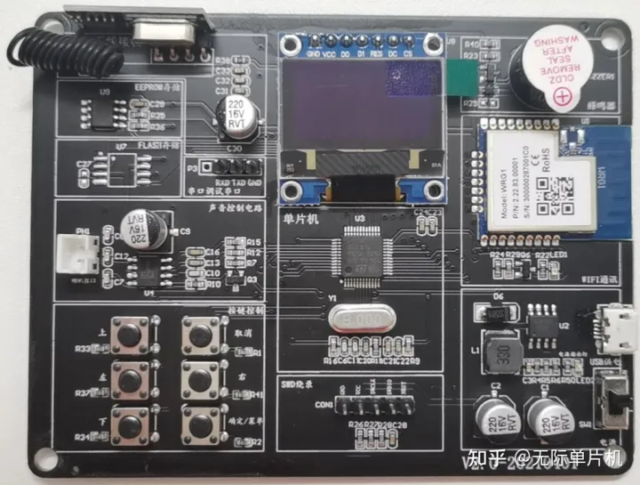

今天,我们就以无际单片机编程给学员的第二个项目“WIFI防盗报警网关”为例,给大家比较透彻的解析一下硬件设计的过程。
第一步:根据产品的需求,确定产品设计的方案
先把产品的需求按照功能进行拆解成几个部分,然后逐个确定方案。
WIFI防盗报警网关的需求我们需要拆解成四个部分:
1.WIFI无线通讯(广域网)
2.ASK无线通讯(局域网)
3.用户交互
4.单片机
1.WIFI无线通讯(广域网)
WIFI无线通讯模块可以选择的非常多,其中比较热的包括上海乐鑫ESP8266、ESP32,有人科技的USR-C210、USR-216、WIFI232-B2/A2、涂鸦科技的WRG1等。
不同的模块的比较,各自有各自的优势,我们最终选择的是涂鸦科技的WRG1,为什么选择涂鸦科技的?
ESP8266、ESP32、USR-C210等WIFI 模块,我们之前在产品设计中也有过应用,比较熟悉,但这些模块需要自己搭云服务器,开发手机端APP。
搭建云平台服务器,开发手机端APP(安卓和IOS),需要巨大的成本。
而涂鸦科技,只要我们购买它们的模块,就可以免费使用涂鸦科技的云平台,并提供的SDK包,支持自行生产手机应用端APP。
不仅帮我们省了成本,还大大缩短产品开发周期。
最终选择了的WIFI模块是涂鸦科技的WRG1 这个型号模组。
2.局域网无线通讯(ASK)
ASK技术相对非常成熟,我们直接选择市面上比较成熟的模块即可,而且成本也不是很高。
3.用户交互设计
输入操作:按键输入
输出部分: LCD显示、蜂鸣器、喇叭报警声输出。
按键操作:向上、向下、向左、向右、确定、取消 6个按键操作
LCD 显示: 我们选择的128×64 OLED 液晶屏显示,
蜂鸣器和喇叭输出比较常规,我们就在这里不讲了
4.单片机选型
单片机型号: STM32F103.
我们开发的WIFI报警主机最主要是为了让大家通过这个项目学习掌握STM32单片机的开发,所以一定要选择出货量比较大的通用型的信号,在这里就不多谈了。
第2步:确定供电方式和电源电路设计
很多兄弟可能觉得电源设计比较简单,这是一个比较危险的想法,因为电源是产品最重要的环节之一,很多硬件出问题,都是因为电源设计不合理导致的。
电源设计注意事项:
  • 供电满足所有芯片的供电电压,比较典型的包括:1.8V 3.0V 3V 5V
  • 供电电流高过系统最大电流的50%以上
  • 注重电源纹波的处理,一边要求纹波小于100mV
报警主机的系统工作电压:
WIFI报警主机系统的所有模块,包括WIFI模块,蜂鸣器、ASK无线接收,喇叭、单片机等都支持3.3V 供电,所以选择3.3V供电。
外部输入的电压通常有5V、9V、12V、24V、220V等,不能直接满足系统的供电要求,需要增加电源转换电路。
WIFI报警主机是通过USB 5V供电,我们需要增加5V转3.3V的电路。我们选择的电源芯片是XL1513E,可以满足5V转换3.3V的要求.
供电电流:
根据各自模块的工作电流确定,系统的正常的工作电流大概在25-40mA 之间,报警电流100mA 左右,XL1513E的供电电流支持2A. 远远的超过电路需求,可以满足产品设计。
系统纹波处理:
  • 芯片的VCC输入脚,需要增加1-4个100nF的贴片电容
  • 射频,4G,NB等工作峰值电流比较大的电路需要增加多个电解电容和贴片电容,减少纹波对模块工作的干扰。
第3步:测试验证设计方案的可行性
通过以上的两步,确定了电路设计的整体框架,接下来就需要测试验证设计的合理性,并要确定设计的可行性。
对于自己比较熟悉的,有丰富的经验,直接使用就OK。
自己之前没有使用过的芯片或模块,我们需要提前测试,简单的验证一下方案的可行性。
喇叭,蜂鸣器,按键,ASK等我们比较熟悉,我们着重测试了涂鸦科技的WRG1模块,确定模块的可行性。
通过1-2周的开发测试验证,确定涂鸦科技的WIFI模块可以满足我们的需求。
最后: 确定产品的硬件设计方案,开始进一步设计原理图,绘制PCB、焊接样品,测试调试。
