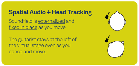

现在,如果我们在这种等距混淆局面中添加头部跟踪器,情况会怎样?通过添加头部跟踪器,空间处理便可以解析头部相对于声场虚拟中心的运动,并根据头部运动调整ITD、ILD和HRTF。这使声场能够固定在空间中。当您将头部转向某个声音时,您会听到该声音位于您的前方。这些对细微动作的精确响应不仅是解决前后混淆问题的关键因素,也是创造沉浸式用户体验的关键因素。
试想一下,您正在玩一款高度沉浸式虚拟现实的第一人称射击游戏(FPS)。您加载并进入一个外星飞船关卡,那里一片漆黑,没有一丝光线,而且还有外星人在您周围四处走动。如果您听到的脚步声恰好源自于锥形混淆区,那么将很难进行定位。但是,如果使用了头部跟踪器,您头部的细微动作以及实时向您大脑提供的信息将会极大地解决前后混淆问题,让您能够准确定位那些外星人的脚步声。
▲图3:启用头部跟踪的空间音频
