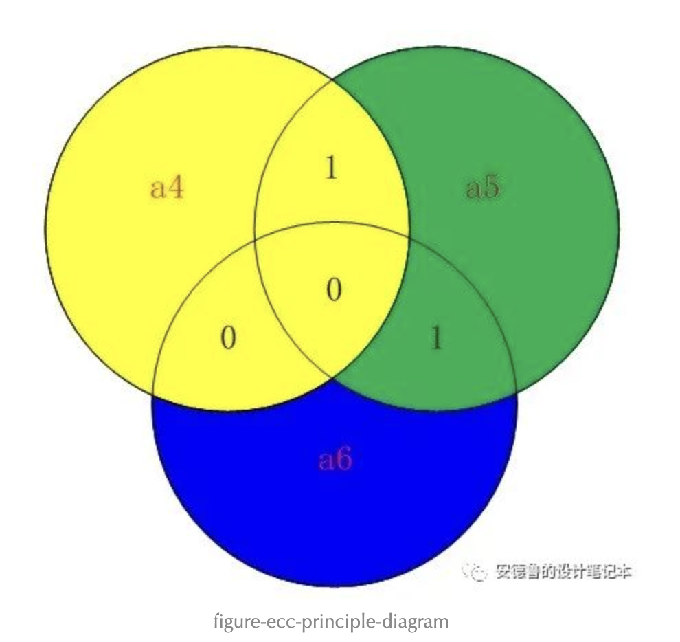

这里简单介绍ECC的实现原理。以4-bit ECC计算为例,如图x所示,假定3个不同颜色的圆相交的4个小格代表着4个bit的数据,与其他圆没有交集的那个格就代表着ECC bit,即a4,a5,a6。
image.png?imageView2/2/w/550
figure-ecc-principle-diagram
图x 4-bit ECC计算方法
这里,人为设定一个规则: 每个圆内的4个bit异或结果为0 (类似于奇偶校验的机制)。当4个bit的数据位确定后,例如图中的1001,即可确定唯一ECC bit结果,即:a4=1,a5=0,a6=1。此时,发生任何1个bit的跳变(包括ECC bit),均可被检查出来并纠正,从而达到ECC的目的。此处描述的是,每个数据位都会和一些ECC位建立约束关系,但这些数据位同时还会同另一些ECC位存在约束关系,如此,通过数据冗余,形成“铁索连环”,相互照应。以此为基础,使用更多的ECC位(增加数据冗余),可以让数据更加“稳固”,但也会付出更多存储空间的代价。
最小ECC bit位数n要求 :2^n>数据位数+ECC位数n。
数据位每增加1倍,ECC只增加1位检验位。设计ECC时,可以设计数据位是8位对应的ECC需要增加5位来进行ECC错误检查和纠正,当数据位为16位时ECC位为6位,32位时ECC位为7位,数据位为64位时ECC位为8位,依此类推。

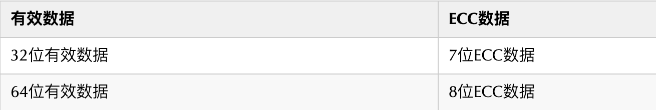

在实际应用芯片的场景中,存储单元(包含芯片内部SRAM和Flash)通常发生的是位数据的翻转,也就是单比特错误居多。针对这种错误,ECC一般可以实现1个比特的错误纠正和2个比特错误的检查,芯片的ECC组合一般是32+7和64+8的组合方式。如表x所示。
表x 常用的ECC数据长度
根据处理器特性和SRAM以及Flash的应用特性,通常在MCU中,一般对SRAM采用32+7的ECC校验方式,对Flash采用64+8的校验方式。

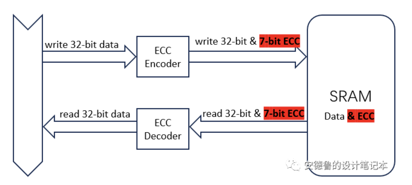

微控制器系统中的总线在读写支持ECC的SRAM时,会通过ECC编码器(Encoder)和ECC解码器(Decoder)对写入和读出的数据进行处理,如图x所示。
  • 写入SRAM数据时,总线将计算好该数据对应的ECC,一并写入
  • 从SRAM读数据时,总线同时读取数据和ECC校验信息,之后根据ECC对数据进行校验,然后才将数据返回系统中使用
figure-bus-access-ecc-mem
图x MCU总线读写带有ECC的SRAM
在图x中可以看到,总线对于SRAM的读写都是以32位的带宽进行操作的,嵌入在32位总线上的ECC编码器和解码器也是基于32位数操作的,但是,软件中有很多基于字节或者半字的操作方式,对于这种情况,总线并不能直接以字节或者半字节的方式向SRAM存储区中写数,SRAM控制器首先会读出SRAM中原有的32位数,修改这个数,重新计算ECC,然后将新的数据和ECC计算的结果一并写入到SRAM中。
SRAM存储器中的内容在上电之后内容是随机的,其中的有效数据和ECC数据并未建立起关联。此时,如果读取SRAM的内容并进行ECC校验,大概率上是会出现ECC错误的。因此,在使用支持ECC的SRAM之前,需要手动对SRAM进行初始化操作。初始化SRAM的操作,就是简单地向SRAM中按照32位的宽度写入一个任意值,通过ECC编码器计算好ECC数据并填充SRAM存储器即可。注意,初始化的时候必须要按照32位的形式写入,否则若按照字节或者半字的方式写入的时候,系统会先读后写,最初读到的数也是错的,会出现ECC错误。
